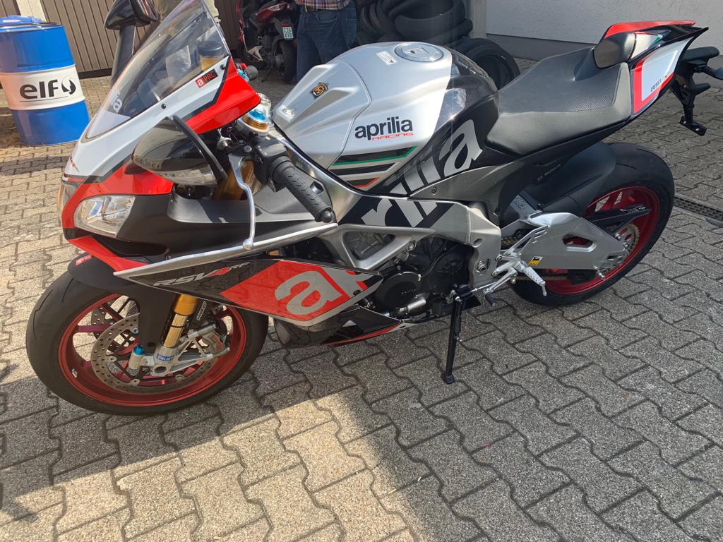

Da es bei Peter Kollmer in Lahr anzuschauen war, war für mich klar, dass ich die knapp zwei Stunden Fahrzeit aus der Schweiz gerne in Angriff nahm.
Das Motorrad stand in einem sehr guten Serienzustand da, bis auf ein bereits verbautes TTX Federbein und überarbeitete Gabel.
Gerade einmal 5800 Kilometer gelaufen und frisch ab Service mit neuen Ventilfedern da 6000 Stresskilometer erreicht waren.
War ja auch klar, da die RSV4 fast nur auf der Rennstrecke bewegt wurde.
Hier also einmal die Bilder wie ich das Motorrad besichtigt hatte in Lahr.
Nach etwa einer Woche Bedenkzeit und hin und her entschied ich mich dann für das schöne Bike.

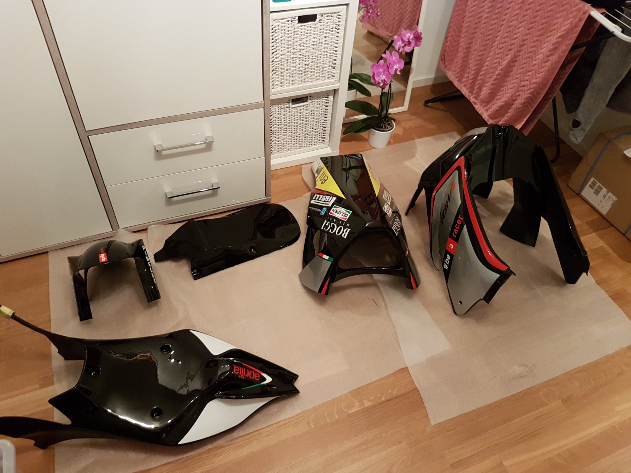

Als ich auf den Termin für die Prüfung warten musste, kam ein nicht gerade kleines Paket aus Italien an.
Nach dem öffnen war erst einmal die halbe Wohnung mit Verpackungsmaterial zugemüllt.
Als ich alle Teile ausgepackt hatte, welche sehr sehr gut verpackt waren, staunte ich nicht schlecht.
Die Qualität der Lackierung fand ich sehr gut für diesen Preis.
Wenn die Passgenauigkeit dann auch annähernd so gut sein wird, wäre ich sehr glücklich mit der Verkleidung.

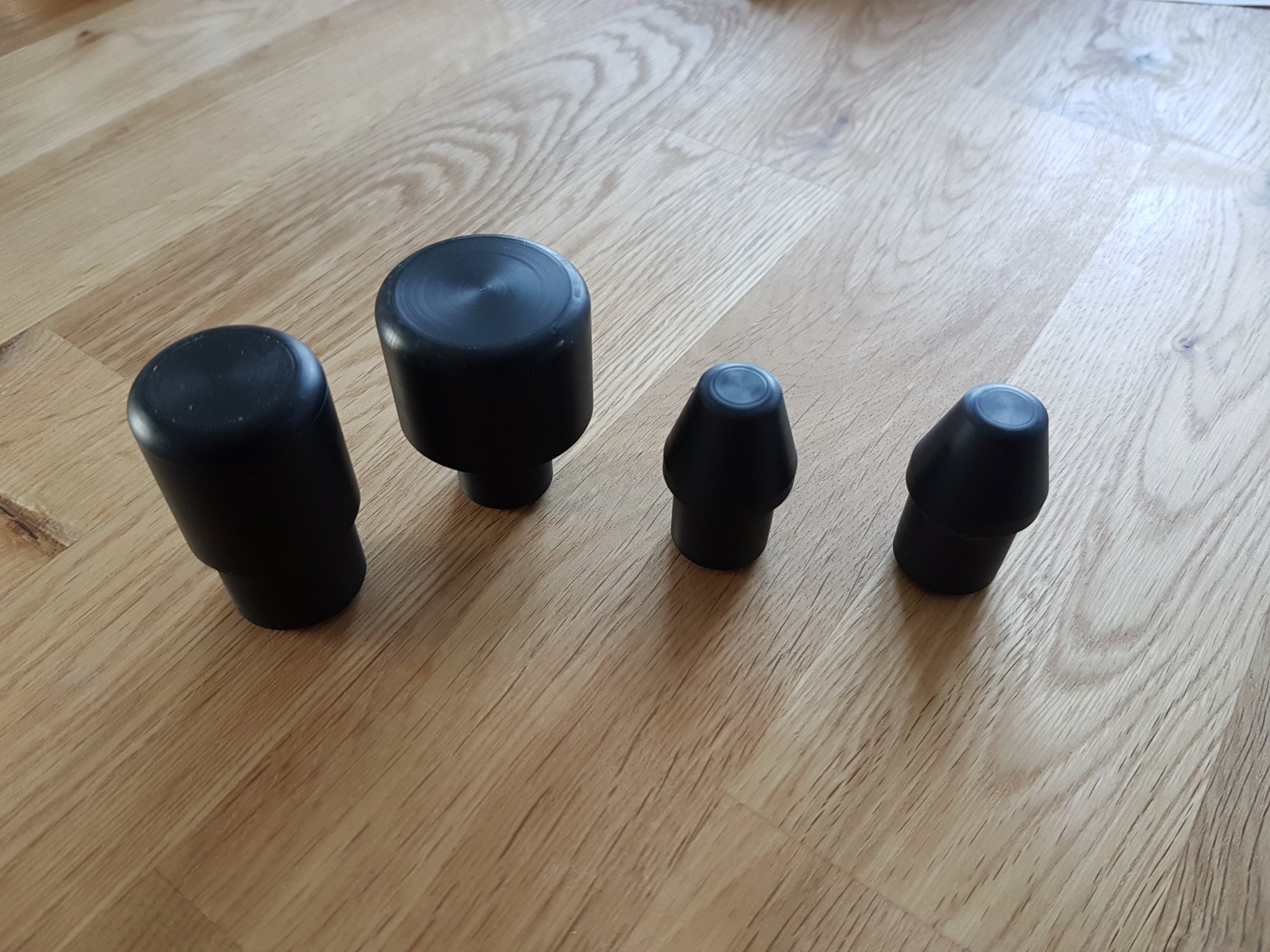

In der Firma lief teilweise auch nicht so viel und ich fand Zeit um mir aus POM Teile zu drehen für die vordere und hintere Radachse.
An der Verkleidung wollte ich auch bereits etwas Hand anlegen. Da ich die Löcher aber noch nicht einfach so bohren wollte, ohne am Motorrad probe zu halten, klebte ich bereits einmal den Hitzeschutz ein.

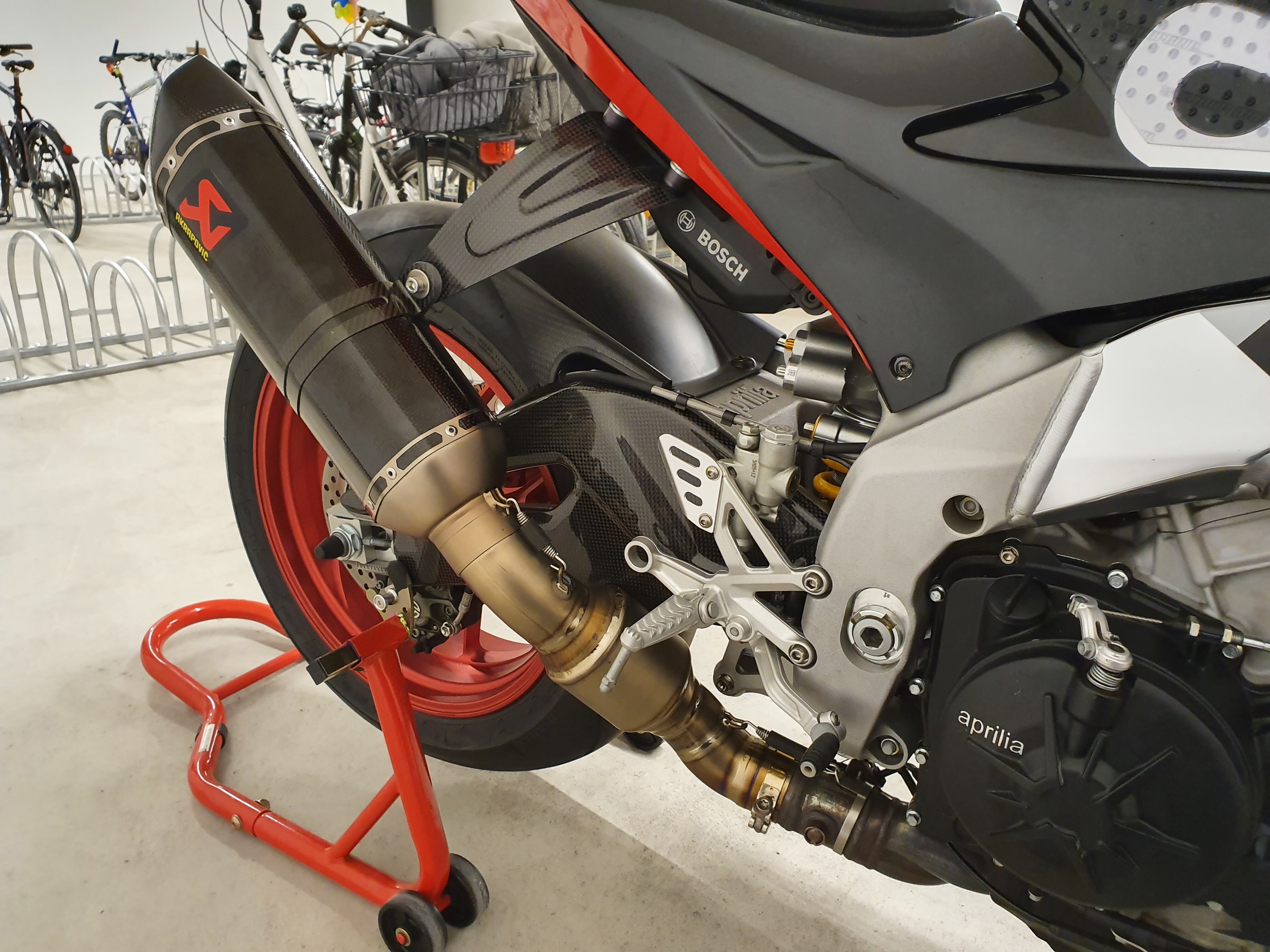

Es verstrichen keine 3 Tage, da hatte ich die Akrapovic Slip On Anlage und die Achsslider, welche ich bereits hatte, montiert.
Und weiter geht es im Text :slight_smile:
Als erstes hatte ich noch das Hinterrad ausgebaut und alles gereinigt und neu geschmiert.
Da ich beim drehen des Rades auf dem Rennständer das vermeintliche Knacken hatte der Mitnehmergummis.

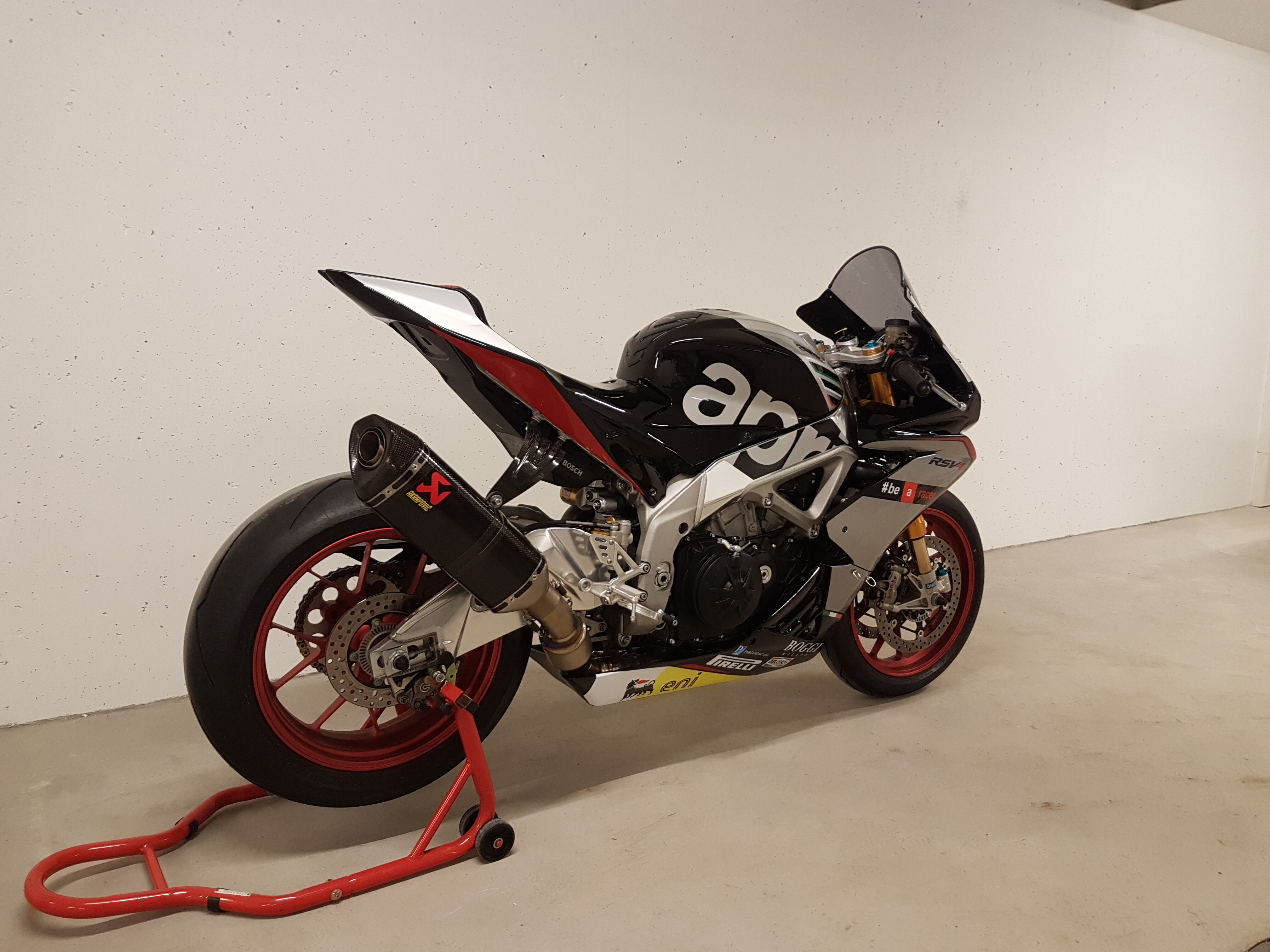

Dann ging es aber an die Demontage der originalen Verkleidung.
Hier ein Bild während der Demontage Arbeit und mit bereits aufgestecktem Rennheck :slight_smile:
Nach etwa einer Stunde waren alle originalen und nicht mehr nötigen Teile demontiert und sauber in der Schachtel von der Rennverkleidung verpackt.
Ein Arbeitskollege half mir dann die Rennverkleidung schön auszurichten, um diese so perfekt wie möglich zu bohren.
Nach weiteren zwei Stunden war die Rennverkleidung so gut wie fertig befestigt.
Ich kann dazu nur sagen das die Verkleidung wirklich von mir ausgesehen sehr gut gepasst hat.
Das ein oder andere Loch musste etwas grösser aufgebohrt oder leicht länglich gefräst werden, das wars aber auch schon.

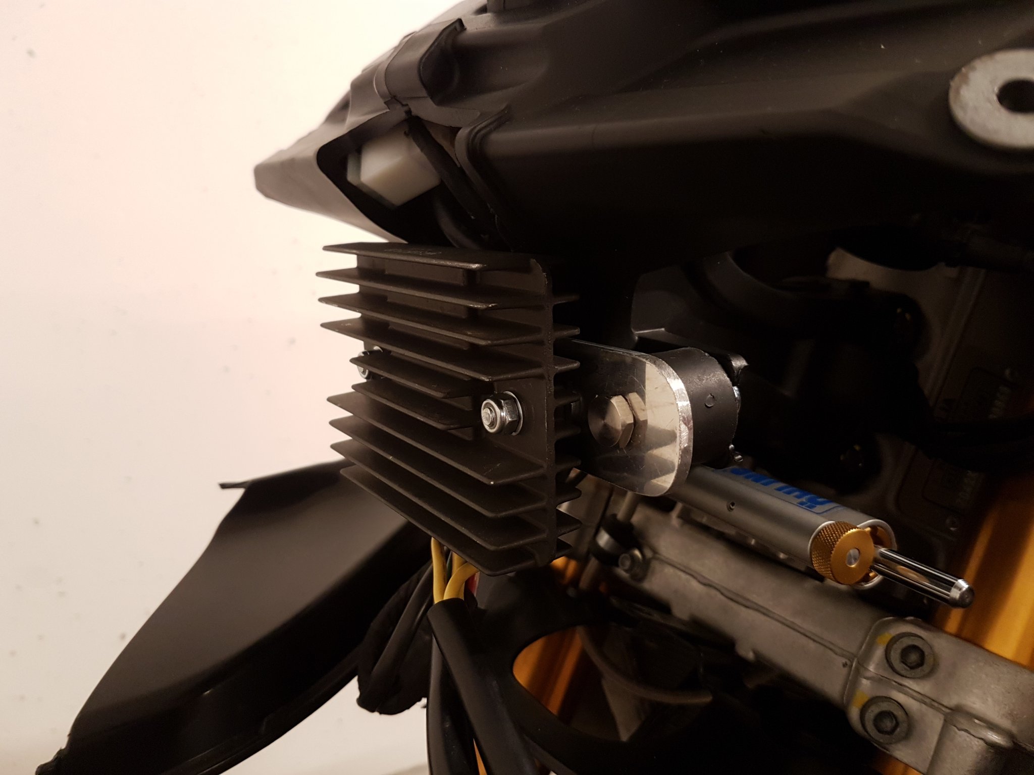

Was unter der Verkleidung noch gemacht wurde, ein Racing Kühlwasserbehälter montiert, sowie den Lichtmaschinen Regler mit einer Halterung vorne an die Front befestigt.

Hier noch ein Bild vom Lichtmaschinen Regler mit Halterung montiert.

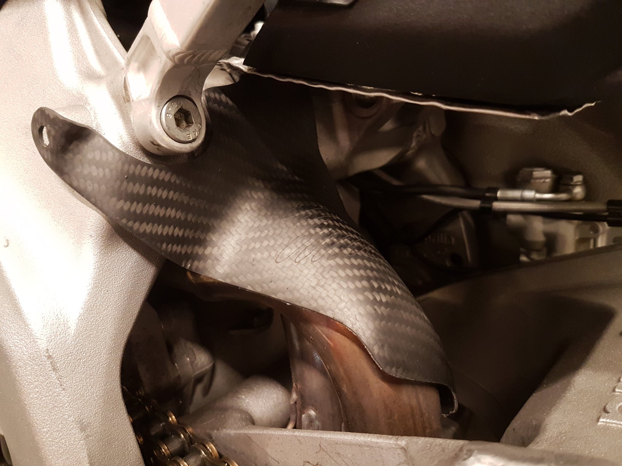

wo gibt es den so einen schicken Hitzeschutz?
Danke
Schubse
Das war mal eine Forumsaktion hier mit CarbonSigl. Ich hab ihn anfang letzte Woche bereits angeschrieben ob er nochmal welche machen würde, bisher leider ohne Antwort. Mit dir weis ich schon 5 die Interesse daran haben.
Wenn er sich bei mir meldet, gebe ich dir bescheid.

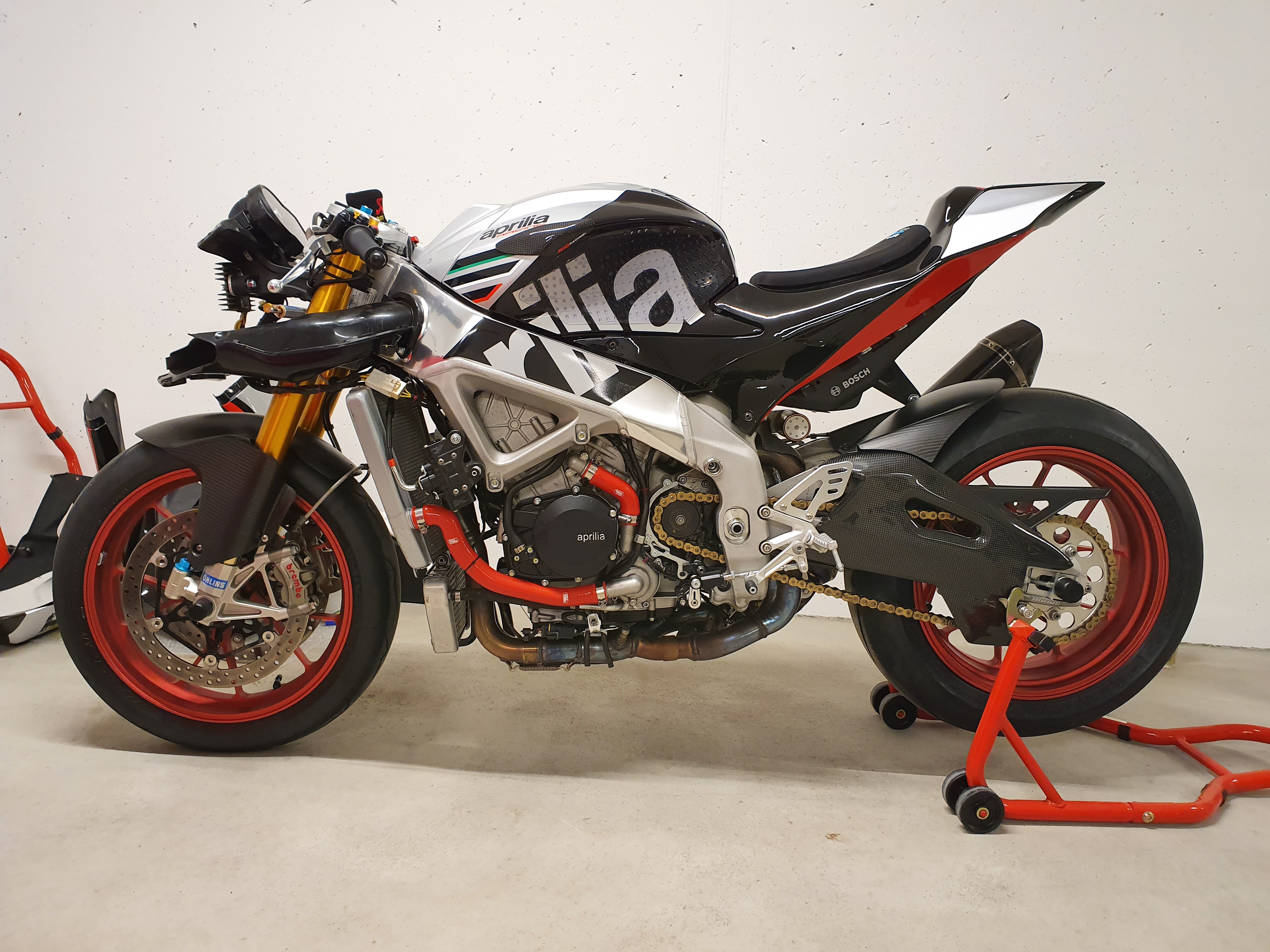

Und nun noch einmal richtig schöne Bilder.
Tolle Bilder, gefallen mir sehr gut!
