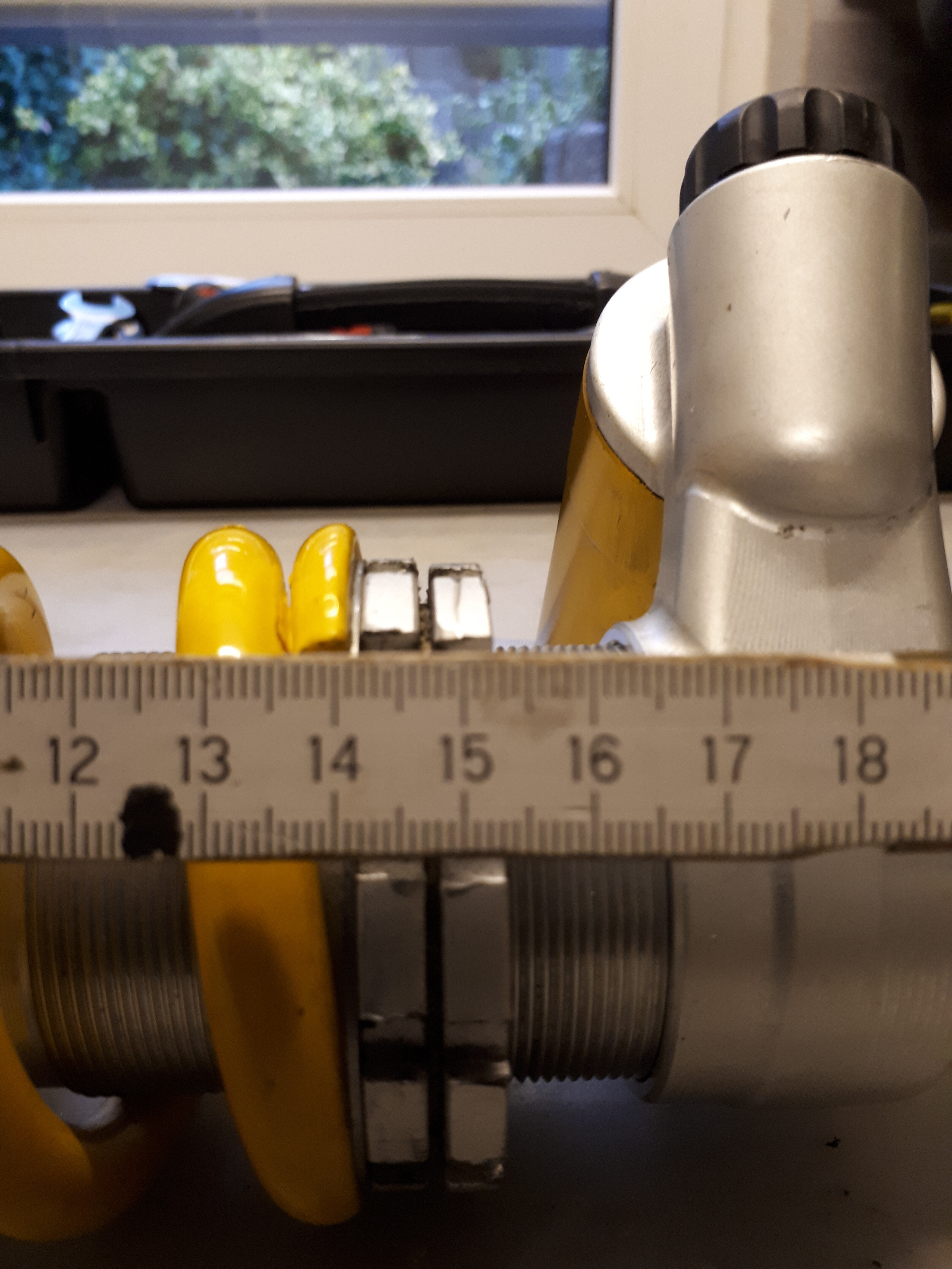

Spann noch etwas mehr vor. Dynamisch zwischen 25-30mm
Oder mach mal bitte ein Bild vom vorgespannten FB. Dann kann man sehen ob du schon zu viel vorgespannt hast :wink:

Federbeinlänge Mitte Auge/Mitte Auge 314mm. Ich habe das Gefühl als wenn sich am Negativfederweg nichts mehr ändert, egal wie weit ich vorspanne, 80KG inklu voller Montur.
Mal so als Tipp um die Federbeinlänge exakt einzustellen :bulb:
Minimale Federbeinlänge ist 311mm. Das Gewinde der Schubstange ist 1mm.
Mutter markieren und 1 Umdrehung ist 1mm mehr :thumbup:
Stell mal auf 315mm. Gabel hebst du 1 Ring an.
Vorspannung passt. hast ja ca. 25mm vorgespannt

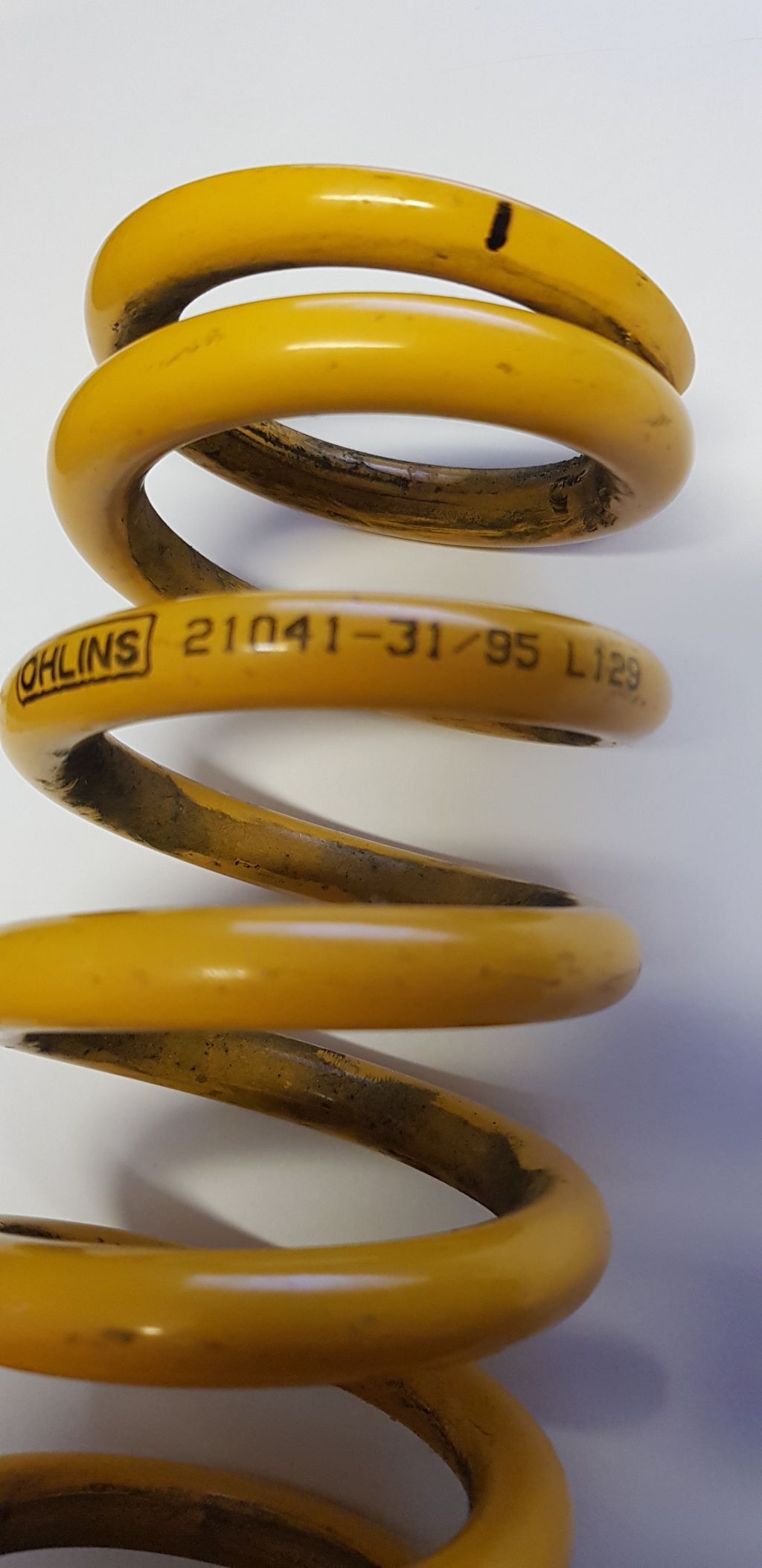

Hier ein Foto von der Feder die ich hier noch liegen habe.
