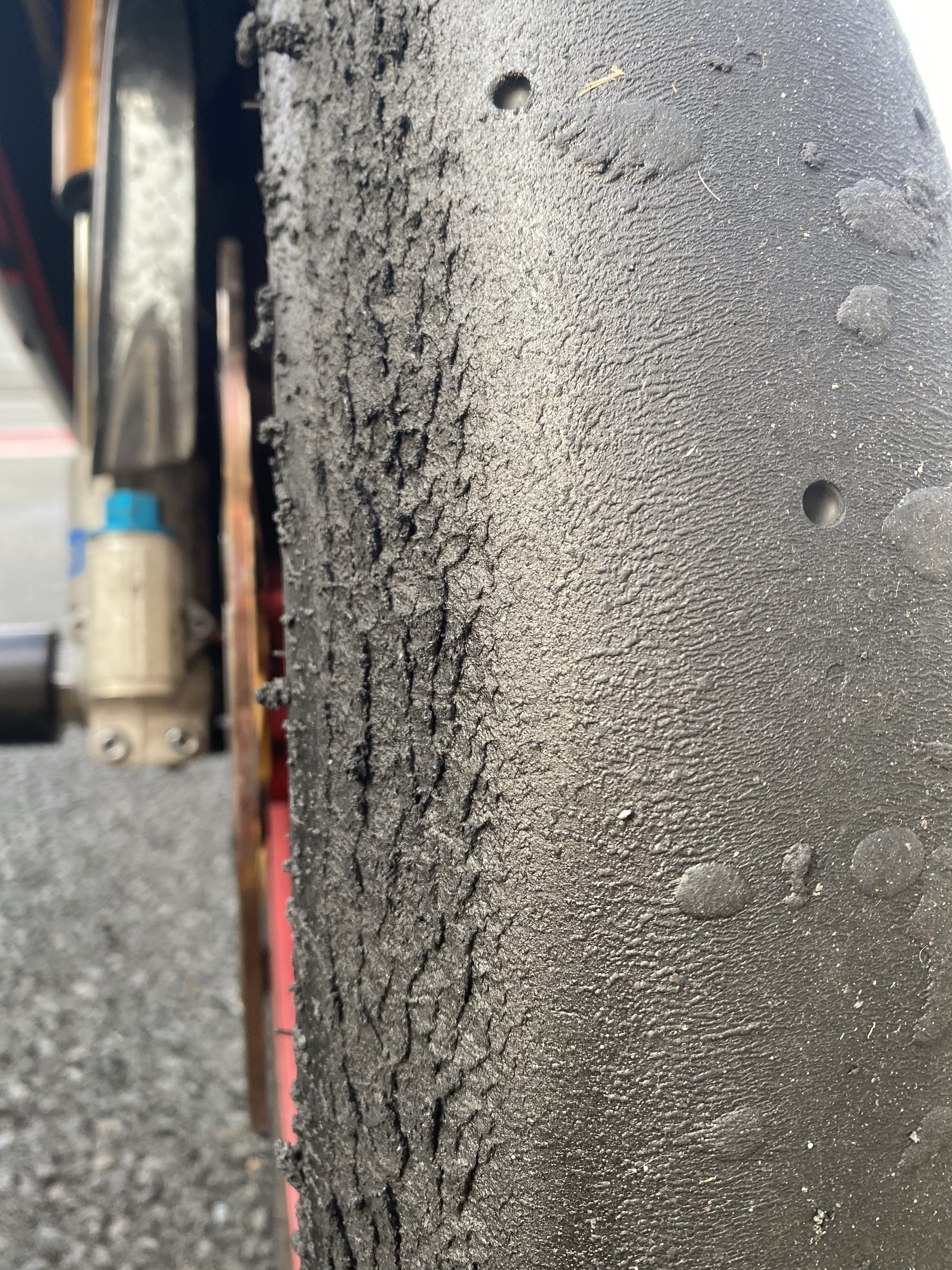

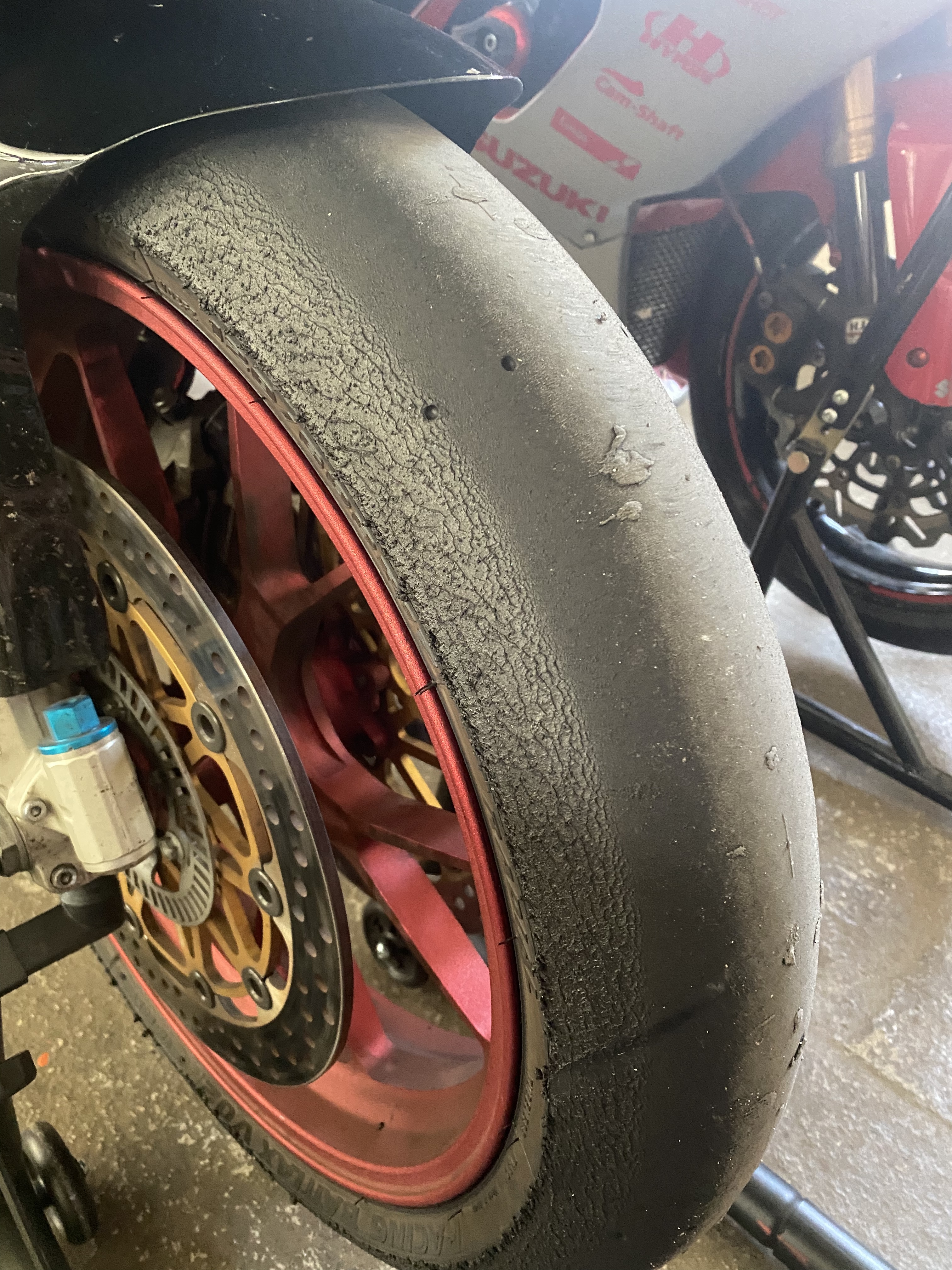

Ich habe jedoch immer wieder ein Problem am Vorderrad. Dieser beginnt nach gut einem Tag auf der rechten Flanke rau zu werden, das wird dann immer mehr sodass ich damit nach 2 Tagen nicht mehr fahren möchte.
Letztes Jahr Pirelli SC3 (Problem überwiegend in Oschersleben) dieses Jahr in Most angefangen mit Bridgestone v02soft, gleiches Problem (nicht ganz so ausgeprägt)

Mir scheint der Druck etwas zu hoch und der Reifen wird dadurch nicht genügend warm.
Den Pirelli fahren wir mit max 2,1 bis 2,15 bar.
Du musst unbedingt den Druck vorgeheizt vor der Fahrt messen und dann sofort nachdem du reingekommen bist.
Wenn der Druck weniger geworden ist, war er zu hoch. Dann mal 0,05 bar reduzieren und wieder probieren.
Wenn der Reifen aber bereits so aufgerissen ist wie auf dem Foto, wird der nicht mehr heile. Da hilft nur ein neuer Reifen und dann das oben beschriebene Prozedere.

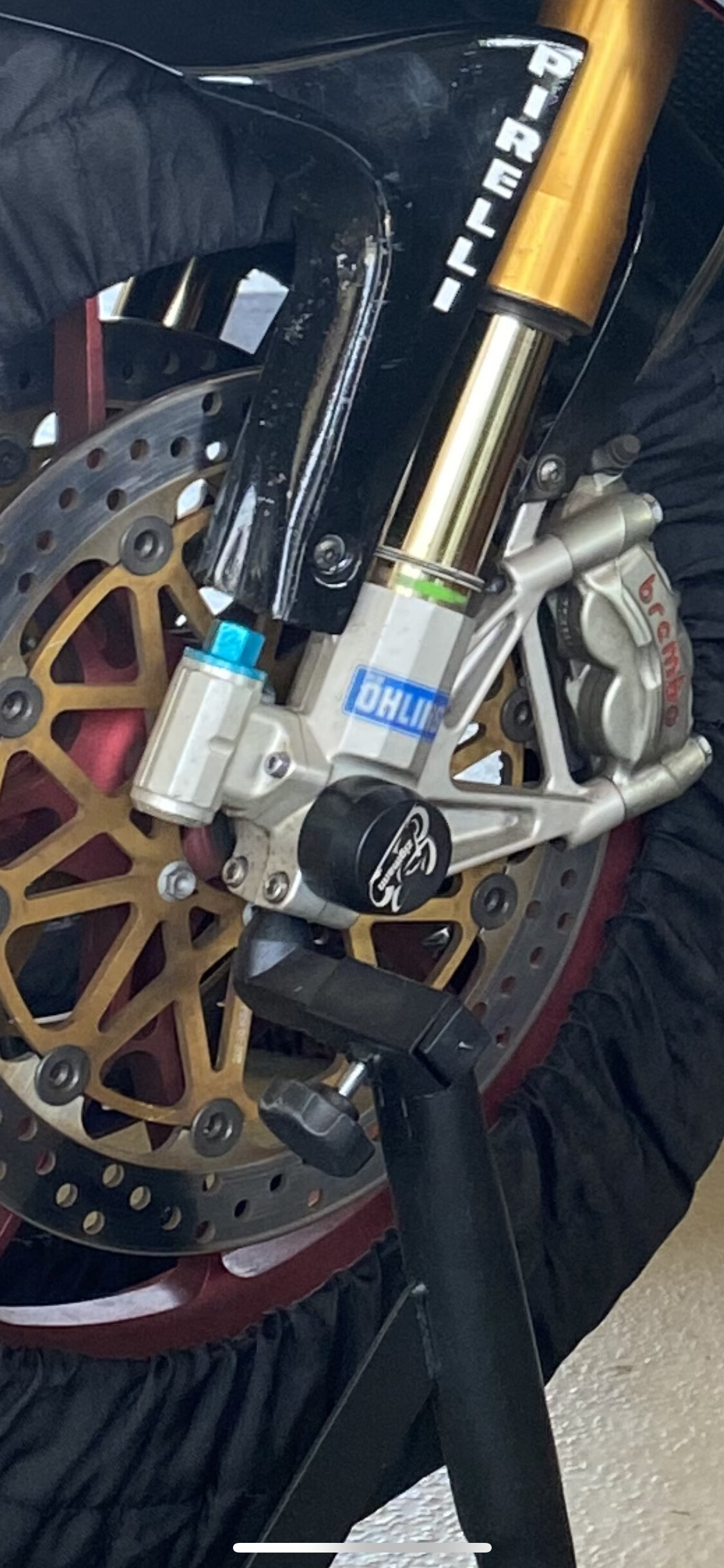

Generell scheint mir die Fahrwerkseinstellung ok. Negativfederweg auch, wenn du mit dynamisch den mit Fahrer meinst. Allerdings ist für mich die Vorspannung recht hoch. Hast du noch 10-er Federn drin?

Das Reifenbild sieht aber eher nach zu viel Last auf dem Vorderrad aus. Hab ich auch immer gehabt, wenn die Front zu tief steht und oder zu wenig Vorspannung hatte. Besonders Most und OSL zeigen gerne das Reifenbild.

Die Vorspannung musste ich so hoch drehen um diesen negativ Federwert zu erreichen… vielleicht ist die Feder etwas zu weich. Ist wie gesagt original, wenn 10 original ist, dann ist es 10.

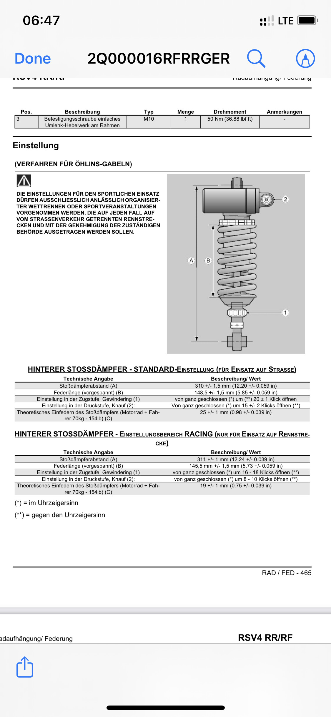

Also bei mir im Benutzerhandbuch ist 312 Original und 315 Renn Einstellung. Wobei wiederum im Werkstatthandbuch 310 original und 311 Renn ist :grinning_face_with_smiling_eyes: (anbei der Screenshot vom WHB)
Auch sind dort völlig andere negativ Federwege angegeben die anscheinend auch niemand fährt, was ich bisher gehört habe. 19mm ist absolut unerreichbar für mich mit dem Setup.

Mein V02 soft vorne sah letztens auch so aus in Oschersleben. Ursache war lt. Bridgestone Renndienst zuviel Luft im Vorderreifen in Verbindung mit wenig Last auf dem Vorderreifen, besonders in der Rechts nach Start/ Ziel. Hatte dummerweise den Luftdruck nicht von vormittag ( relativ kalt) auf nachmittags ( sonnig/warm, lange Turns im Endurance) angepasst. Luftdruck penibel mehrmals täglich kontrollieren.

  4. Wurde seit dem du das Bike besitzt ein Gabelservice gemacht? Vielleicht sind Bauteile defekt o. unterschiedliche verbaut oder das Luftpolster ist unterschiedlich. Bei deinem Tempo halte ich einen regelmäßigen Gabelservice für durchaus sehr sinnvoll.

Korrigiert mich bitte falls ich mich täusche aber Fakt ist doch, dass die rechte Flanke des Vorderreifens an der Oberfläche überhitzt und somit aufreißt, richtig?

Kenne das Problem noch aus Gixxer Zeiten!
Pirelli und Metzeler ist mir in Brünn immer vorne rechts aufgerissen (gleiches Schadensbild wie auf deinem Foto) Dunlop Kr MS3 montiert und wunderschönes Reifenbild.
Auf allen anderen Strecken hatte ich mit Pirelli und Metzeler kein Problem.
Letztes Jahr Pannoniaring neuer Asphalt-
Dunlop Kr Ms2 reißt hinten auf. Zum Reifendienst - V02 med. aufziehen lassen - perfektes Reifenbild.
Ich persönlich würd mal am Fahrwerk nichts machen, außer es taugt Dir nicht. Ich würd da vorne mal einen Ms3 reinstecken….funktioniert eigentlich immer und überall. Mal als Versuch :wink:
