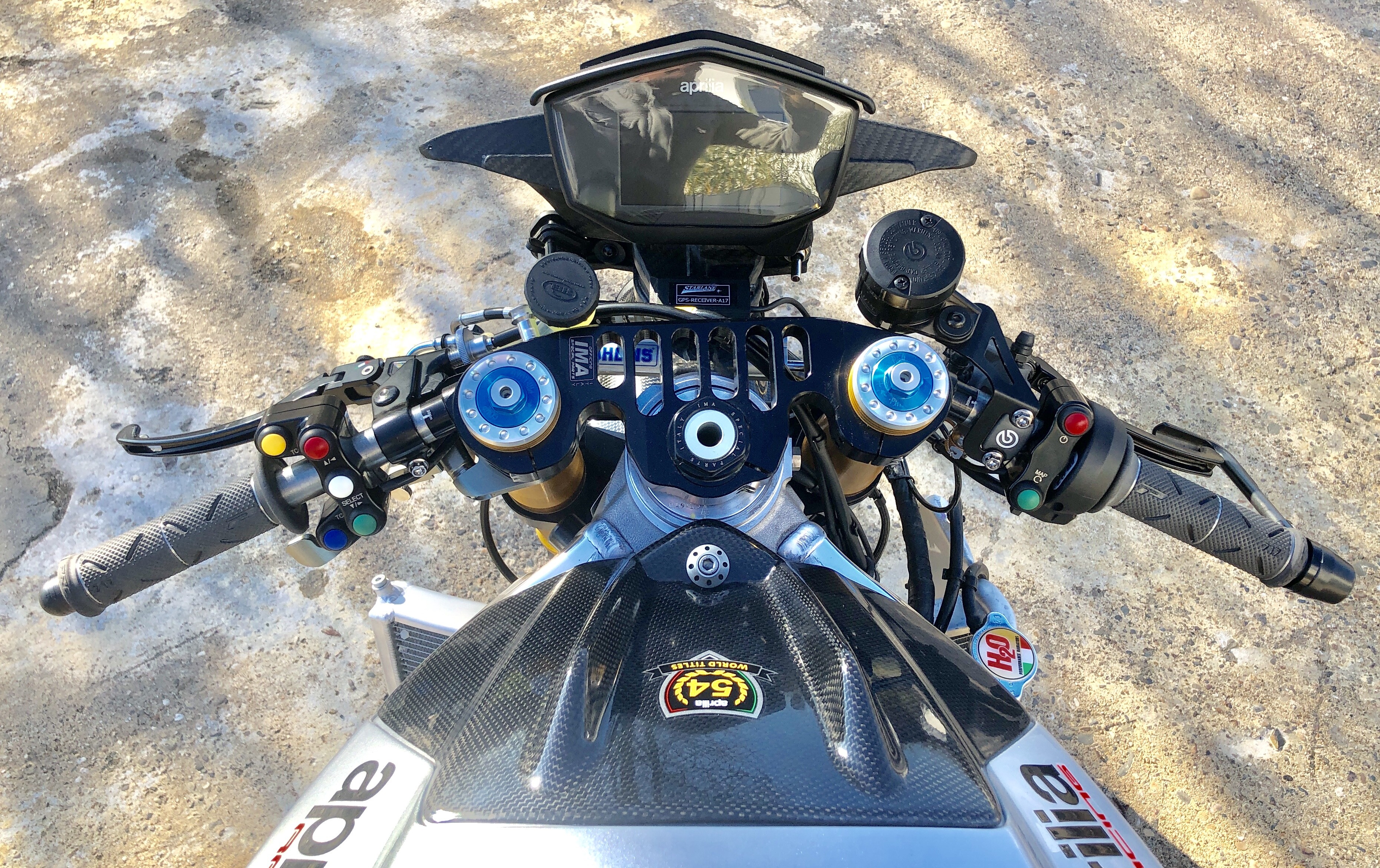

wollte euch als neues Forumsmitglied mal mein Track Bike zeigen.
Robert
8 „Gefällt mir“

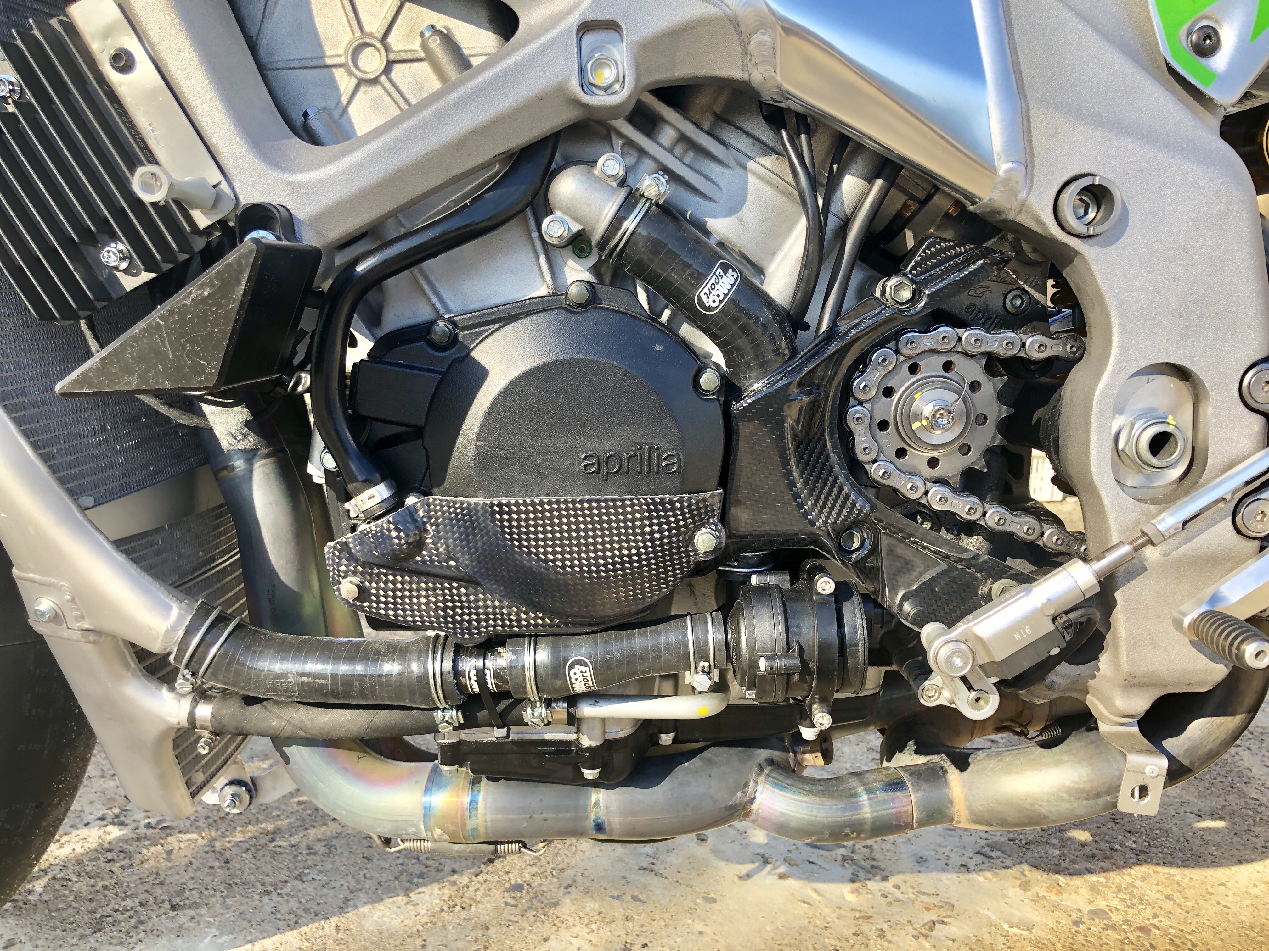

Hier noch ein paar Technik Bilder…
7 „Gefällt mir“
Sehr schönes Motorrad und die Rennverkleidung ist ja mal top lackiert.
Sehr geil aufgebautes Bike, Kompliment!
Was sind das für Motorenschützer? Bei Carbon hab ich da immer meine Zweifel, ob die Schutzfunktion gegeben ist…
Yap, sehr schön und stimmig. Mein Kompliment.
Wo hast du die Antenne mit Schlüssel versteckt?
Schönes mopped, was für zeiten fährste da ?

Wie zufrieden bist Du mit der elektrischen Wasserpumpe?
Gruß Roy
Ist noch nicht die endgültige Lösung…sind aber mit Alu hinterlegt.
Antenne ist im Verkleidungshalter untergebracht und der Schlüssel mit einem Dongel Überbrückt worden und aus der CDI genommen worden.
Letztes Jahr ohne automatische Temperatur-Regelung und dem Serien Kühler keine Probleme gehabt. Jetzt mit dem H2O Kühler hoffe ich noch besser die 85 Grad halten zu können. Pumpe hat jetzt eine Nachlauf Regelung…
Hammer Bike, was sehe ich da Lenkanschläge am Rahmen, wie halten die?
Wird immer ein Race Bike bleiben, deshalb Loch rein, Gewinde rein und schon ist die Sache sauber gelöst!
Was sind das für Kupplungen an der Bremse?
Sehr schönes Bike. Top aufgebaut.
Tippe die Kupplungen an den Bremssätteln sind von Stäubli oder die von Stahlbus.
Schöne RSV4 gefällt mir.
Sind die Winglets selbst gebaut, oder wo kann man die kaufen?
Hier ist die Ebay Nummer vom Verkäufer der Titan Kupplungen
172374052676
Hier ist die Ebay Nummer vom Verkäufer:
323698584376
