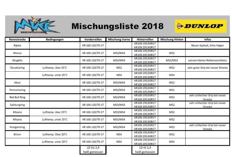

Hinten MS4. Bin damit im Mai OSL ähnliche Temperaturen am 3. :open_mouth: Tag 1:33 gefahren. Vorne MS3 geht immer und überall. :thumbup:
Und nimm den 195er! Der geht gut ums Eck…
Ab 20°C Luft nimmst du den MS2 hinten…
Hier mal als Anhaltspunkt:

MS4
Vorne ms4 hinten ms2???
Und wennS was kühler ist
Ms3 und ms2?
nein, vorne ms3 und hinten ms4, reicht für 30 in osl
Aber ms4 ist lt Liste für hinten bis 15 grad
Ms4 hinten geht quasi immer
Gibt’s beim KR auch für vorne eine „geht quasi immer“ Mischung?
R.
MS3 :victory_hand:t2:
Sorry aber da versteh ich nicht ganz. Der
ms3 vorne ok
Aber hinten seh ich den ms2 eigentlich eher als geht immer weil er das größere Fenster abdeckt.
Oder bin ich jetzt zu blöd
