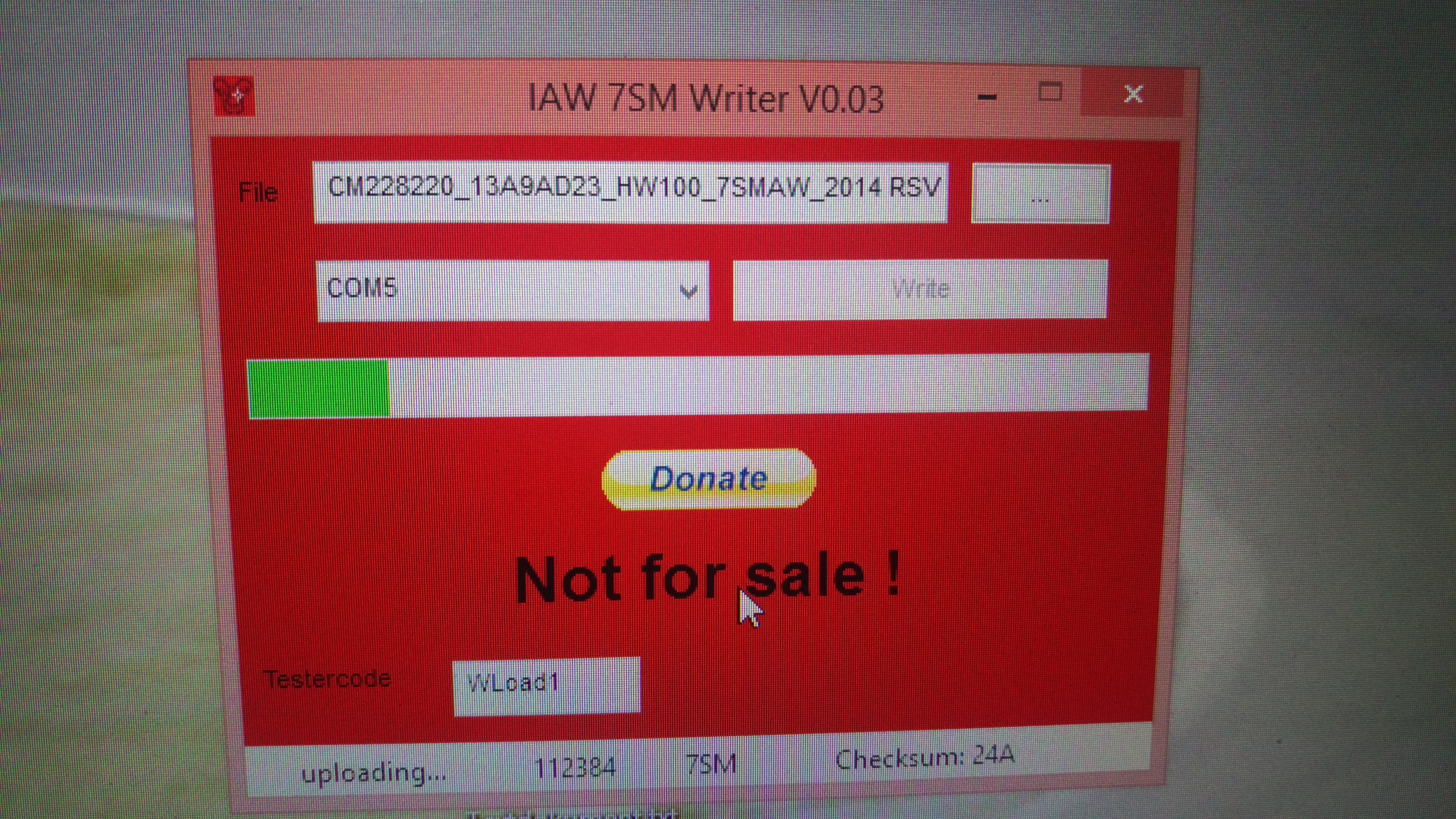

Falls jemand mal experimentier freudig ist, habe beide maps selbst bei meinem Moped ausgelesen.
PS: Mit IAW7SM Reader & Writer
Hallo Markus!
Ich lerne gerne dazu: Kannst du mir helfen, damit ich mir mit dem Begriff „IAW7SM Reader & Writer“ irgendetwas vorstellen kann?
Ist von den „Guzzi Diag Jungs“ entwickelt. Mit dem Reader kannst du dein Mapping vom Steuergerät auf den Rechner kopieren und mit dem Writer vom Rechner auf das Steuergerät. Kurzfassung: ECU Flash für zu Hause
Aber UNBEDINGT das richtige Mapping für das jeweilige Steuergerät verwenden, sonst kann die ECU Schaden nehmen.

und das ganze funktioniert sogar.
OK, besser ist es allerdings nachher mit einem Pads nochmal alles zu überprüfen.

Also auf Deutsch ECU Auslese Programm und ECU Schreib Programm.
Natürlich auch für die Modelle vor 2017.
Ich habe allerdings nur die für RSV4 2017 selbst vom original Steuergerät ausgelesen.
Hätte auch zugriff auf Tuono 2017 Akrapovic Map und SST Map für 2009 -2016.
Allerdings müsste ich die noch auslesen.
Ich hätte das 2014er Akra Map + original Factory 2014
Nochmal zum Verständnis. Was genau wird gelesen und geschrieben? Nur die Map oder auch die Eigenschaften der TC, WC, LC und QS?
Sprich, wenn ich mir die SST Map raufspiele, funktioniert der Rest auch wie auf einer SST ECU?
Ja

Die Parameter für zB. TC Eingriff sind im Mapping hinterlegt, kannst du dir alles ganz genau anschauen und ggf auch ändern… Wenn ich das richtig in Erinnerung habe, war das sogar gang selektiv, da bin ich mir aber nicht sicher, habs nur überflogen.

Das ist ja der Wahnsinn… das heißt wir können nun alle unsere ECUs selber flashen?
Standart → Race → SST → …?
Wenn die Jungs nun noch die Einstellungen für den Auspuffstellmotor, den Variablen Ansaugtrichtern und ABS in/off hinkriegen, dann haben wir ja fast alles was das PADS kann?
Ich bin immer nur davon ausgegangen, dass nur das Motor-Mapping ausgelesen und geschrieben werden kann, nicht die ganze Software.
Trichter ist kein Problem (bei den Modellen bis 2014) . Auspuffklappe wäre auf jeden Fall sehr gut, habe deswegen auch schon mit Paul geschrieben. Gestaltet sich aber wohl nicht so einfach… APRC/ABS an/aus sind sie drann: Testversion läuft

Ja und nein, ich habe ne Factroy und R. Die passende SST ECU für beide zu finden ist schwer. Dann lieber eine und nach Bedarf einstellen.
Es gibt jeweils ein Mapping für die R und eins für die Factory, welche sich nur durch die Trichter unterscheiden. Ist also kein Problem: entsprechend das Mapping wechseln
