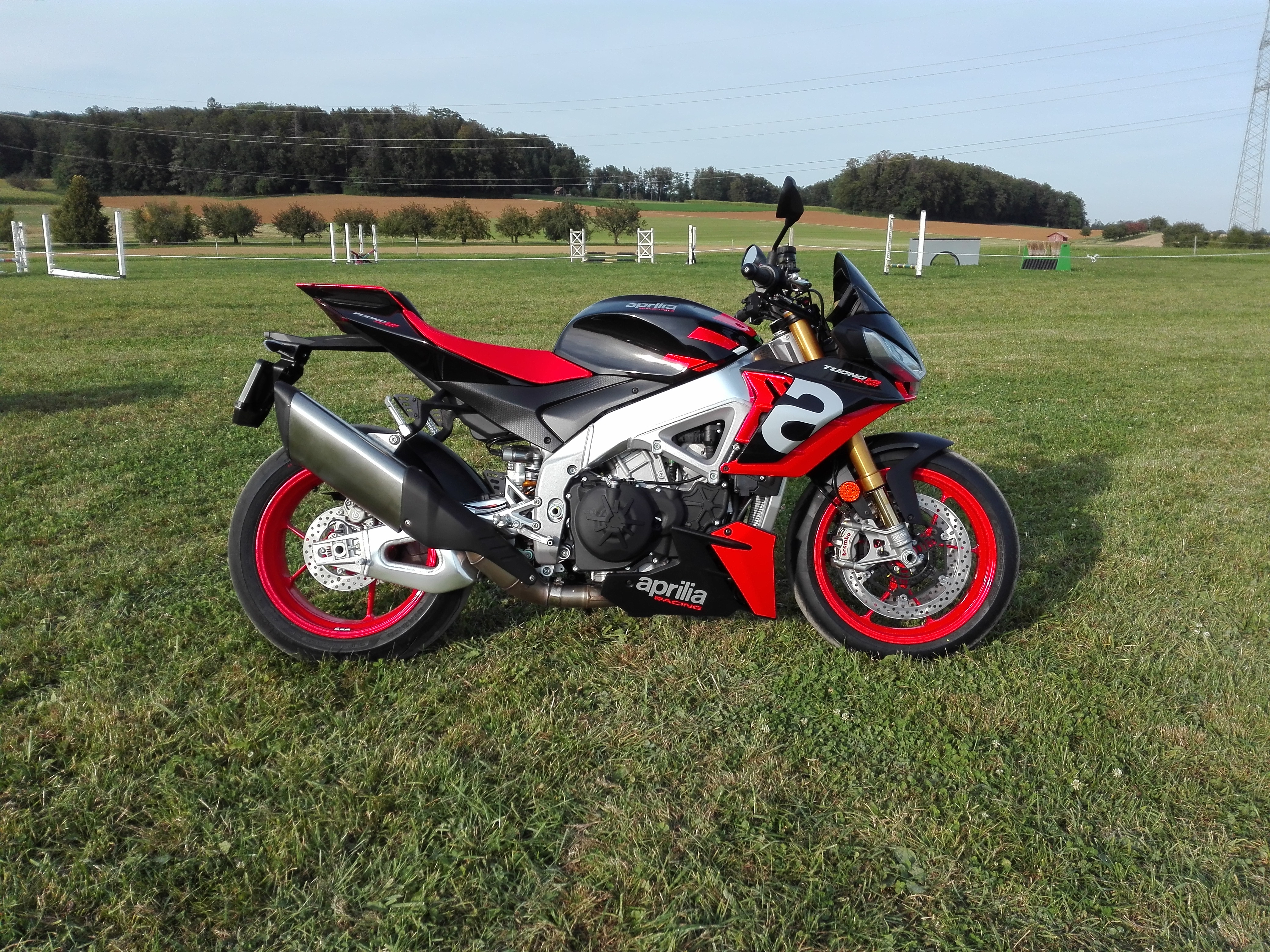

Danke für die Infos. Ich fahre jetzt eine 2021 Tuono Factory. Ich hatte schon mal eine RSV 4 für die Rennstrecke. Da sah man wenn dieTracktionskontrolle eingegriffen hat. Bei der neuen habe ich im Handbuch noch nichts gelesen. Gehe am 11.10. das Baby auf dem AdR artgerecht Ausführung. Danke hondarc19.
