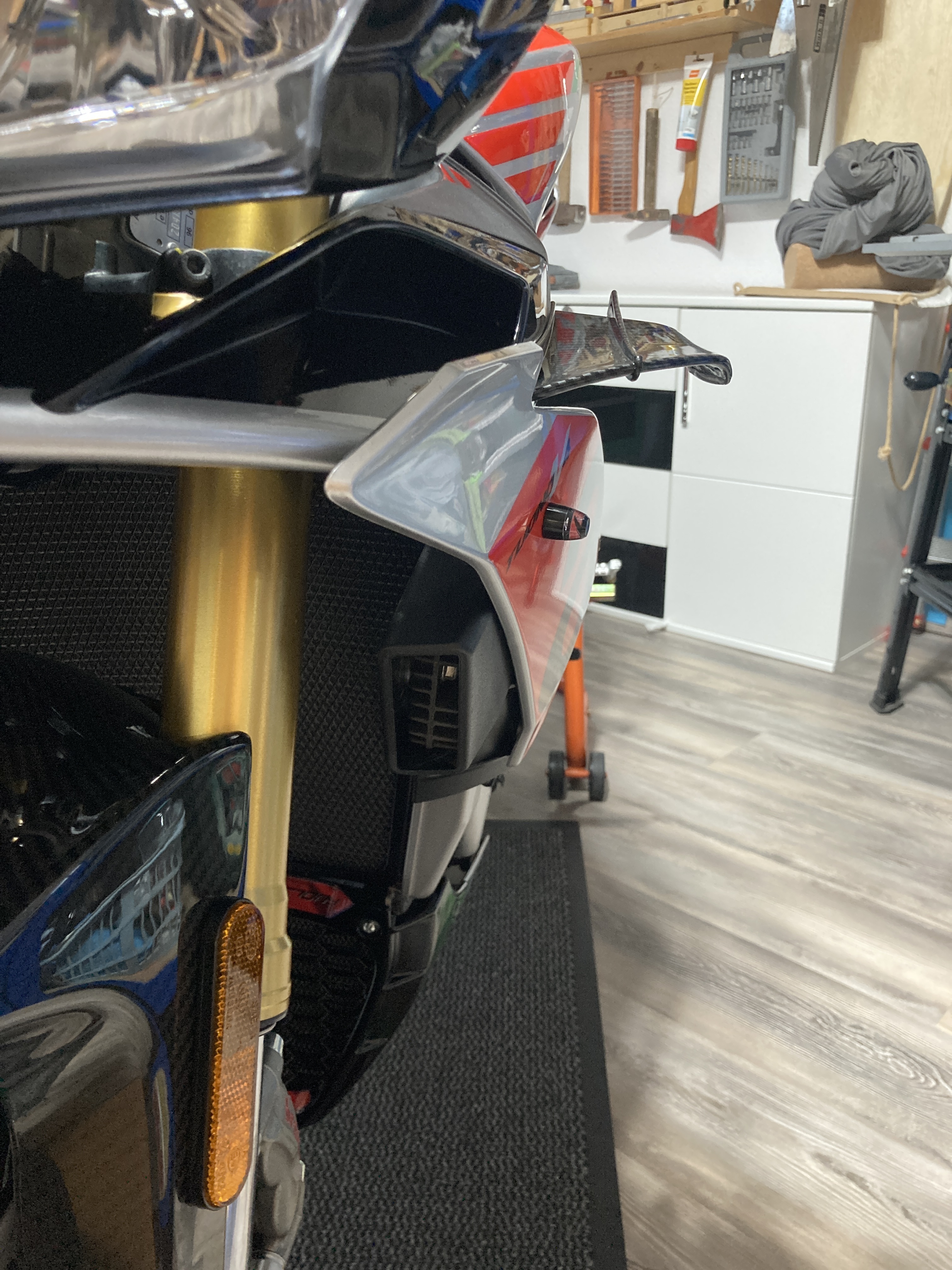

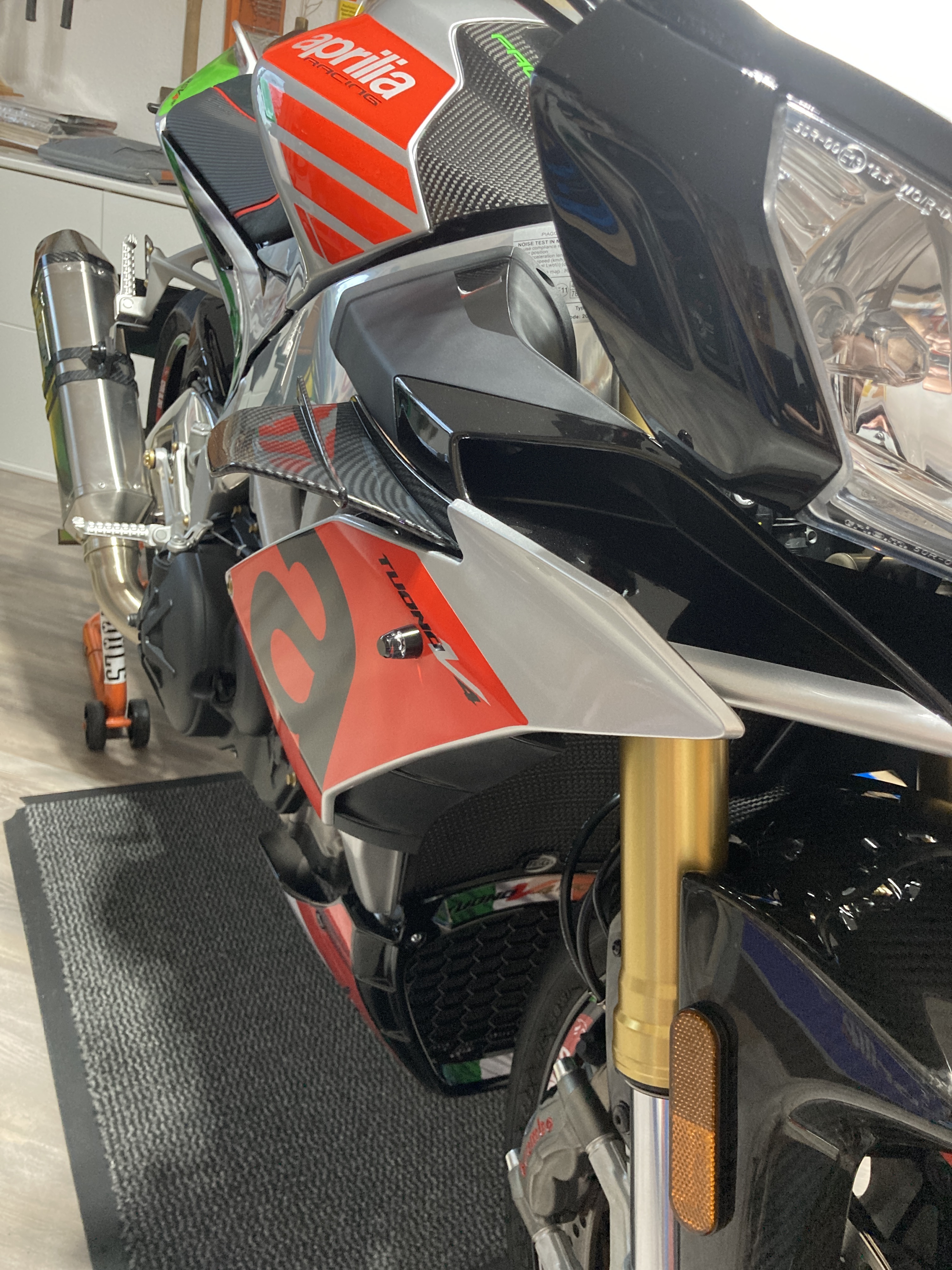

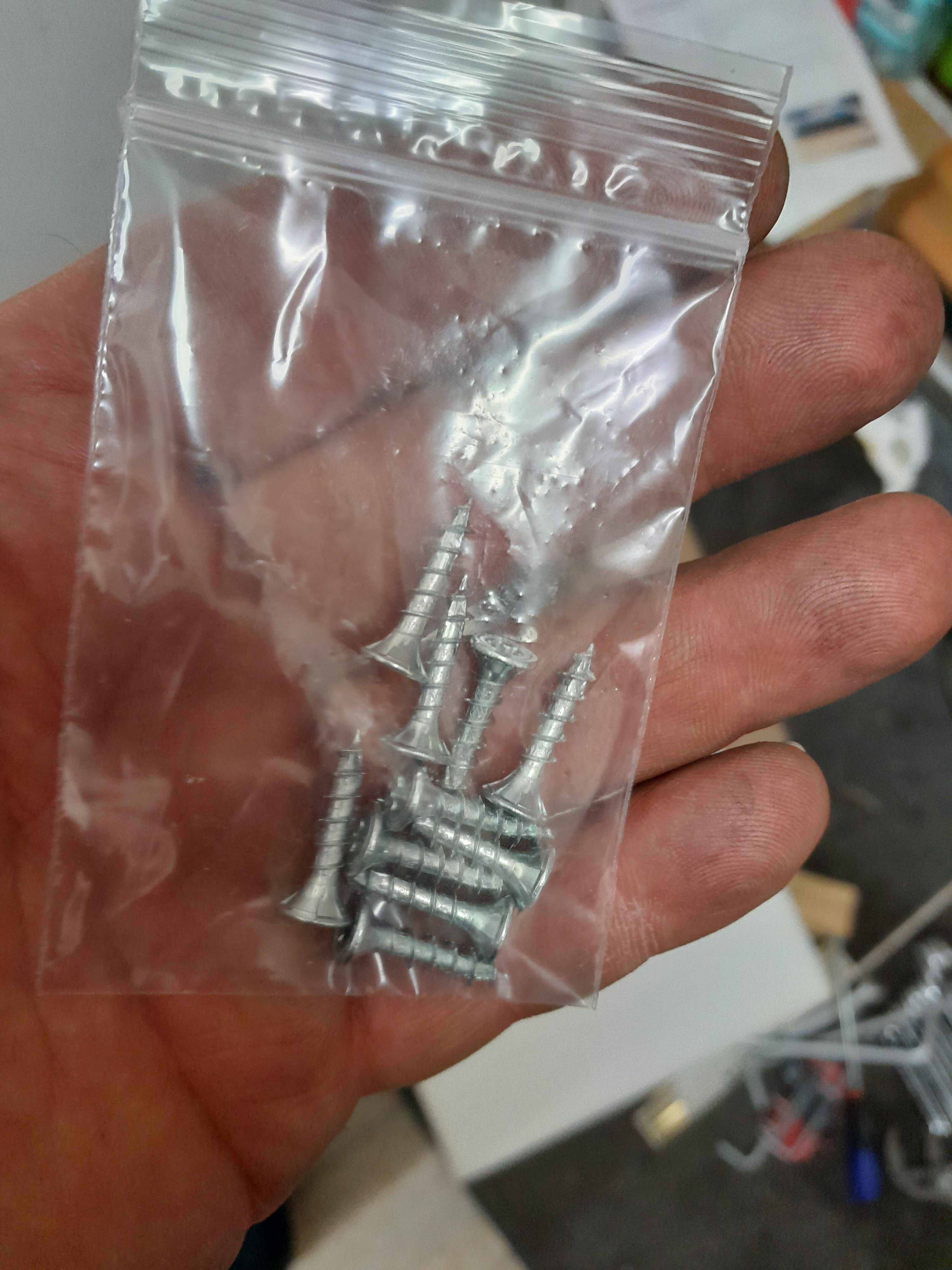

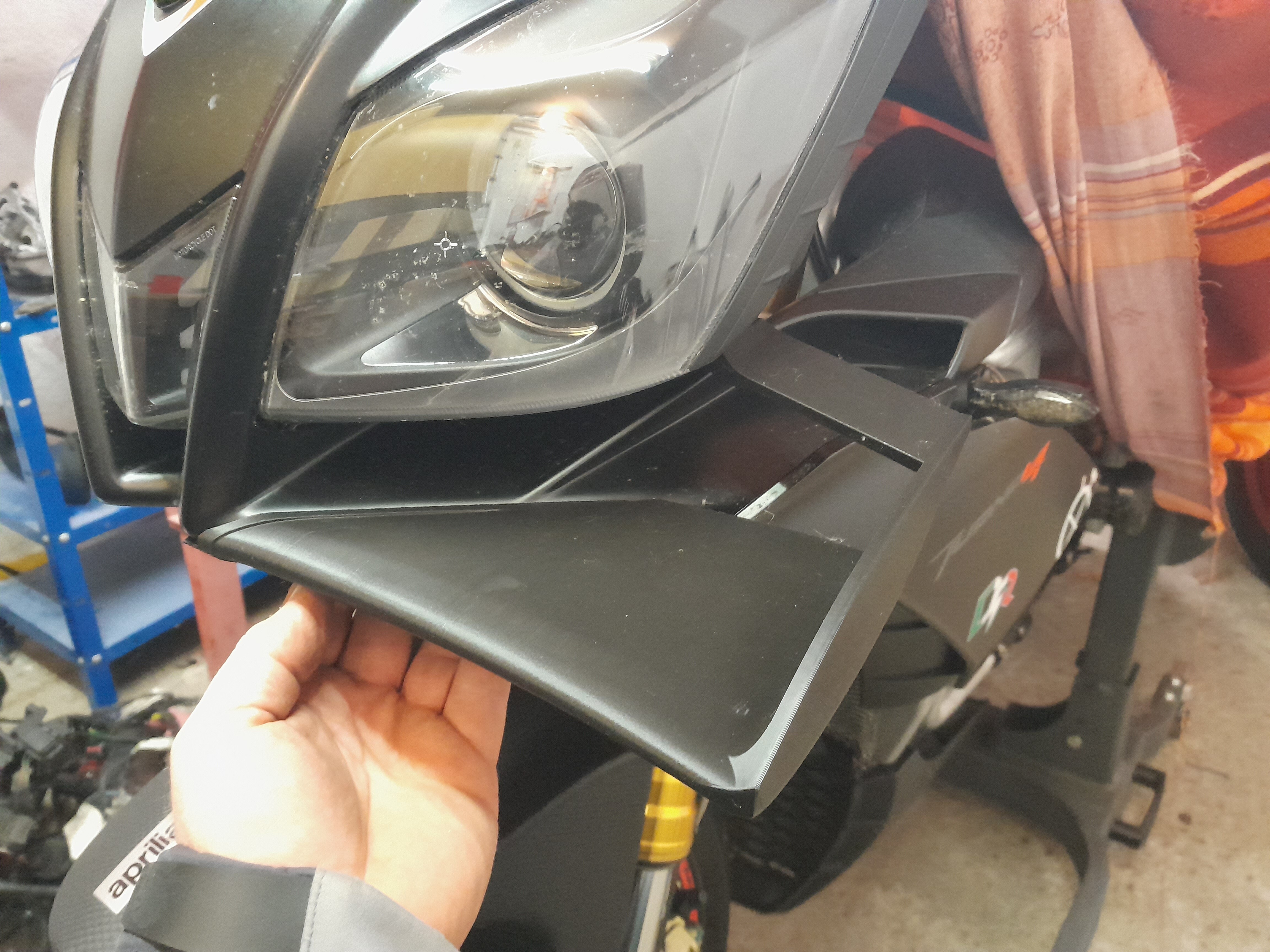

So heute angekommen, Ware ist ordentlich verpackt.
Nur diese Schrauben, nee nee :open_mouth: :open_mouth:
Ich habe gepokert und habe ein Lottogewinn mit Zusatzzahl.

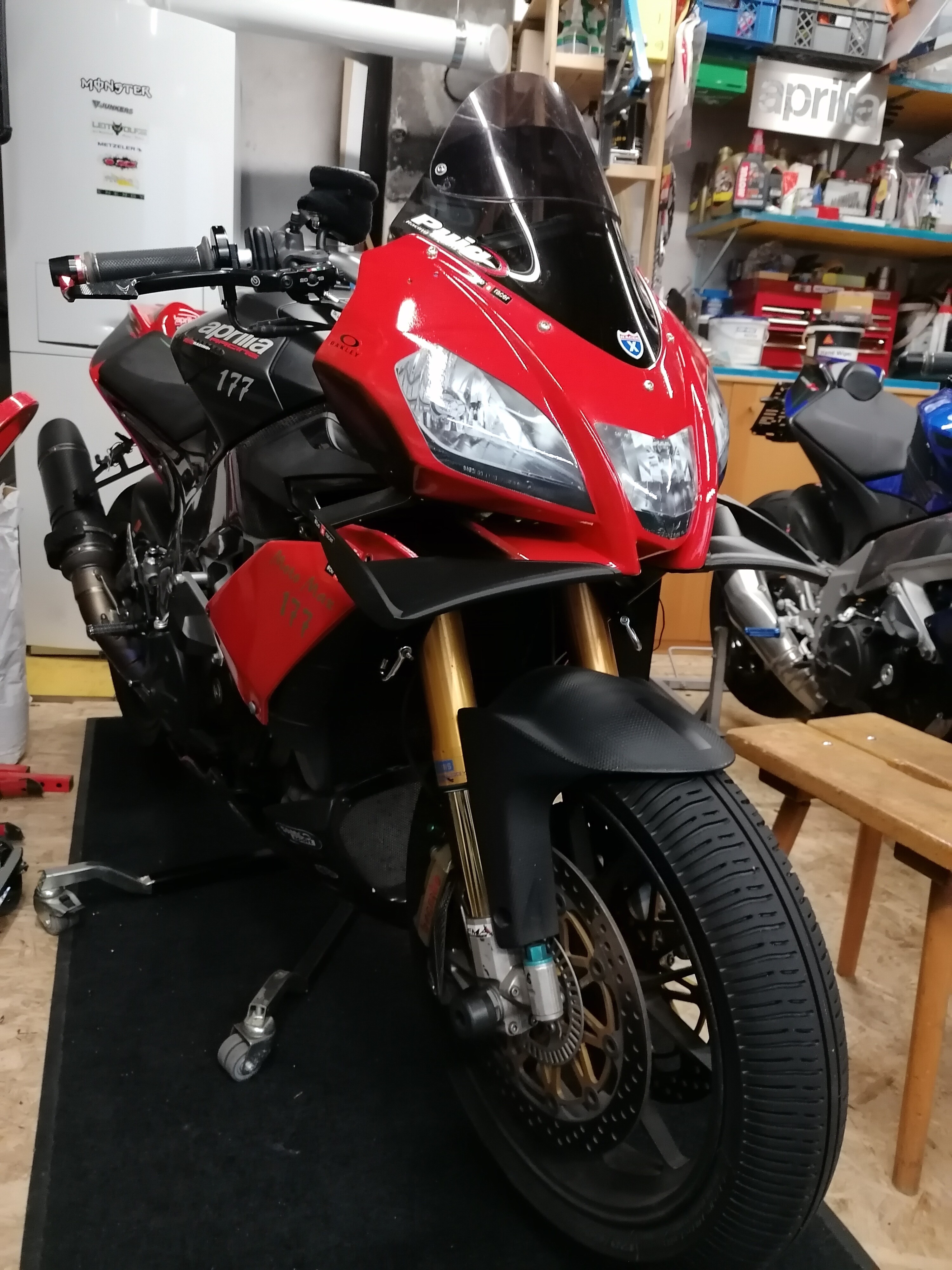

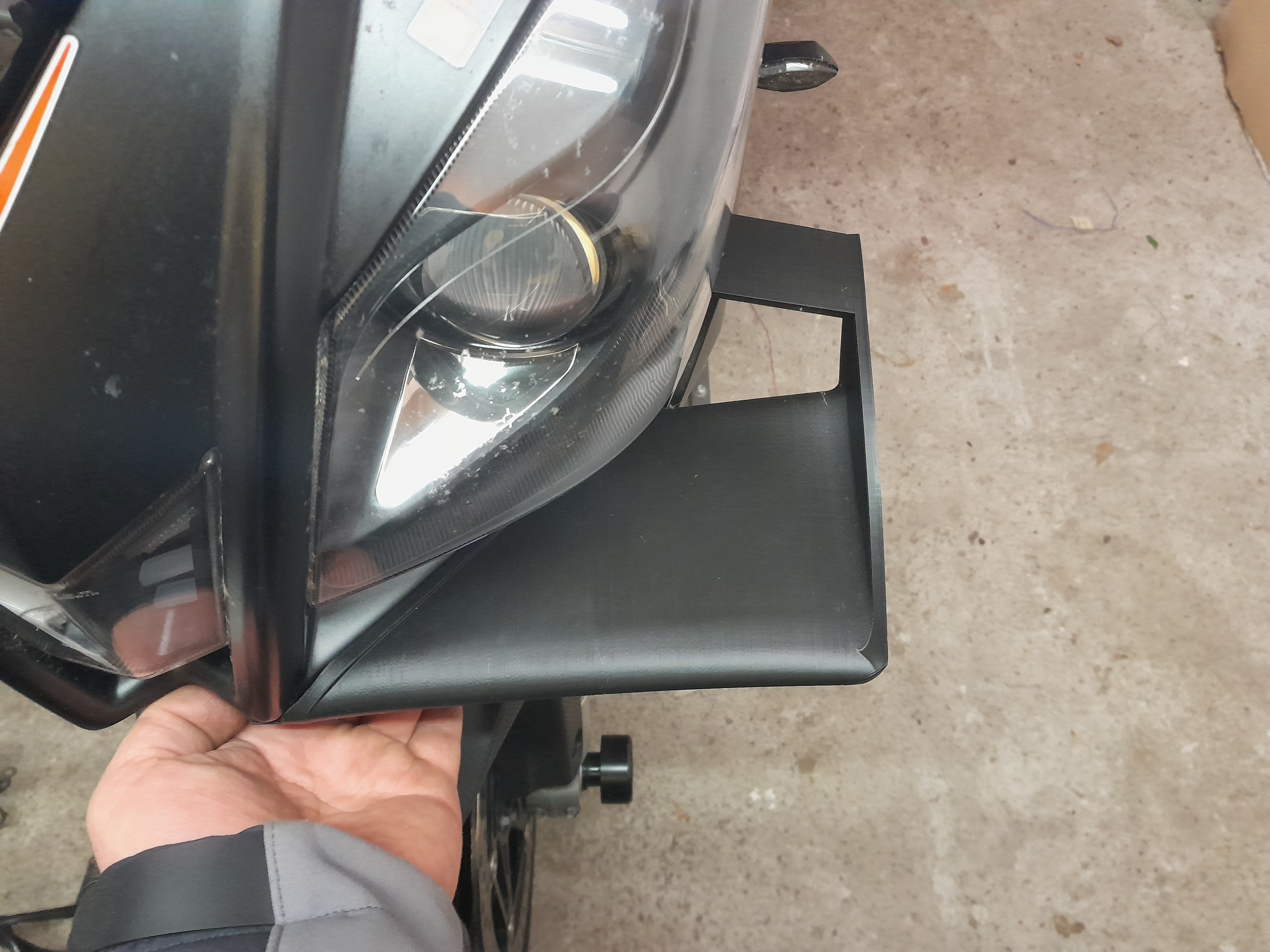

Die Winglets passen auch an den 1000nern Tuonos.

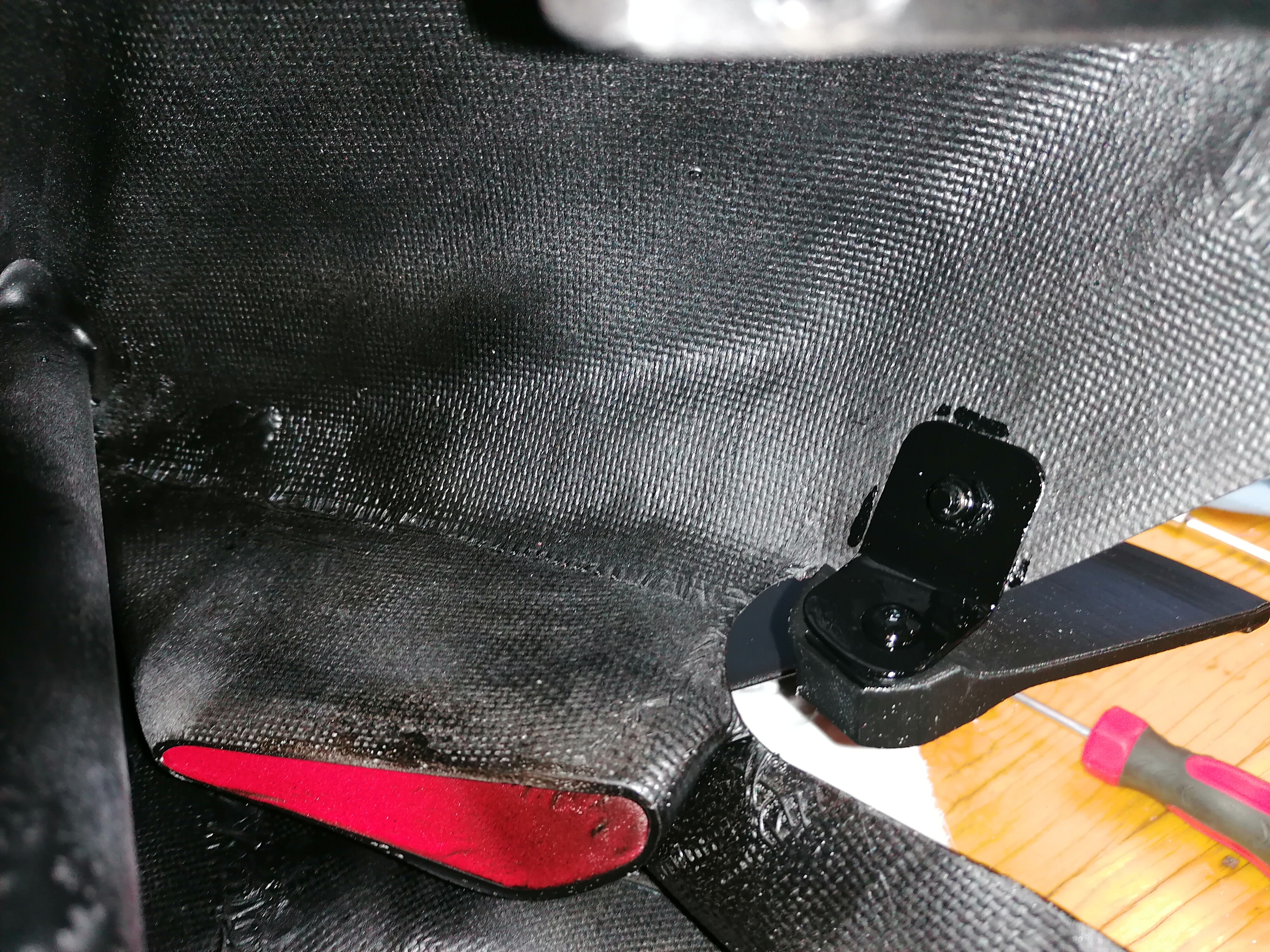

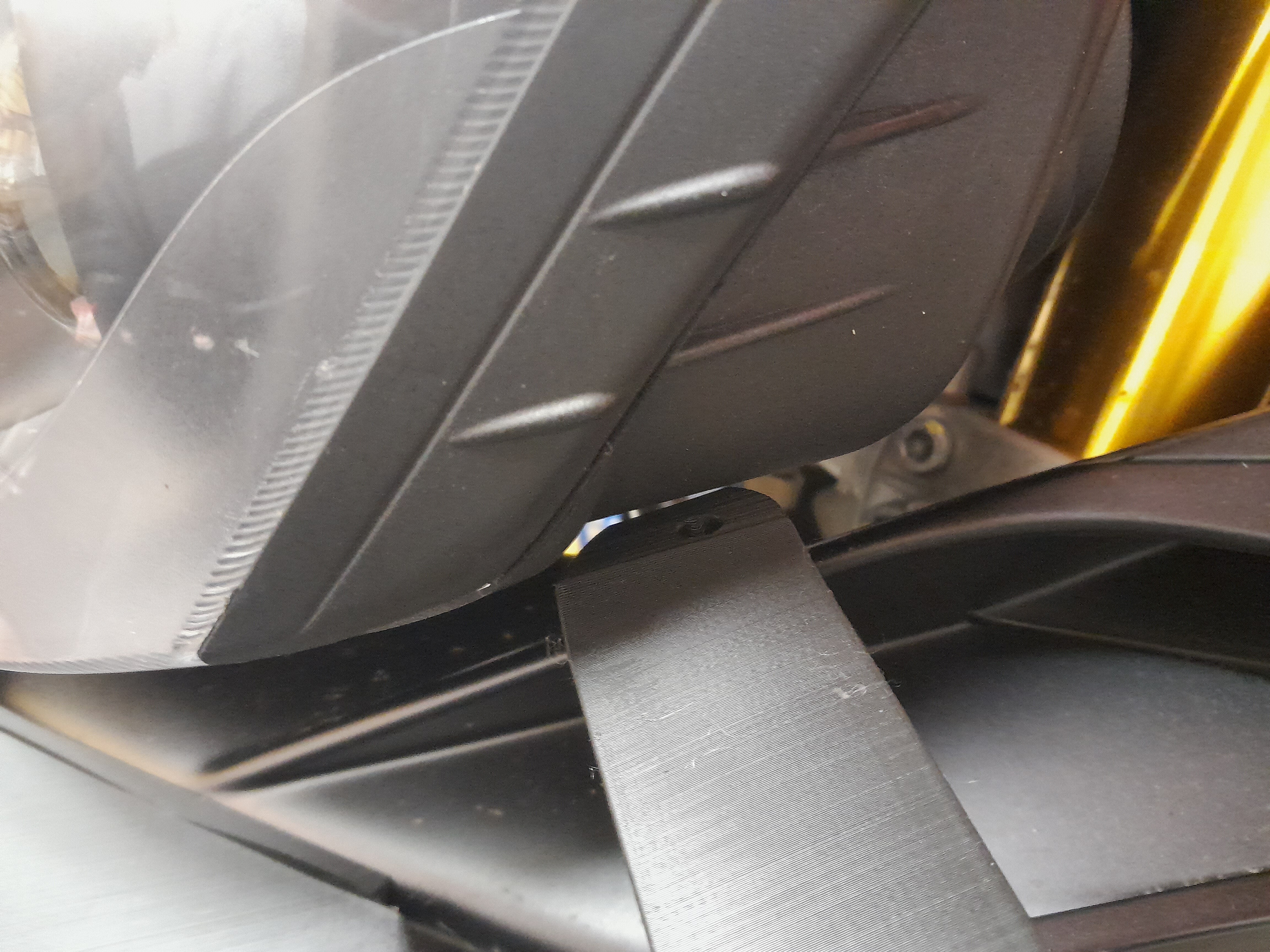

Nur die obere hintere Halterung braucht einwenig Aufmerksamkeit.
Mit der Qualität bin ich sehr zufrieden.
Eigendlich wollte ich die Teile lackieren, mal sehen was wird.

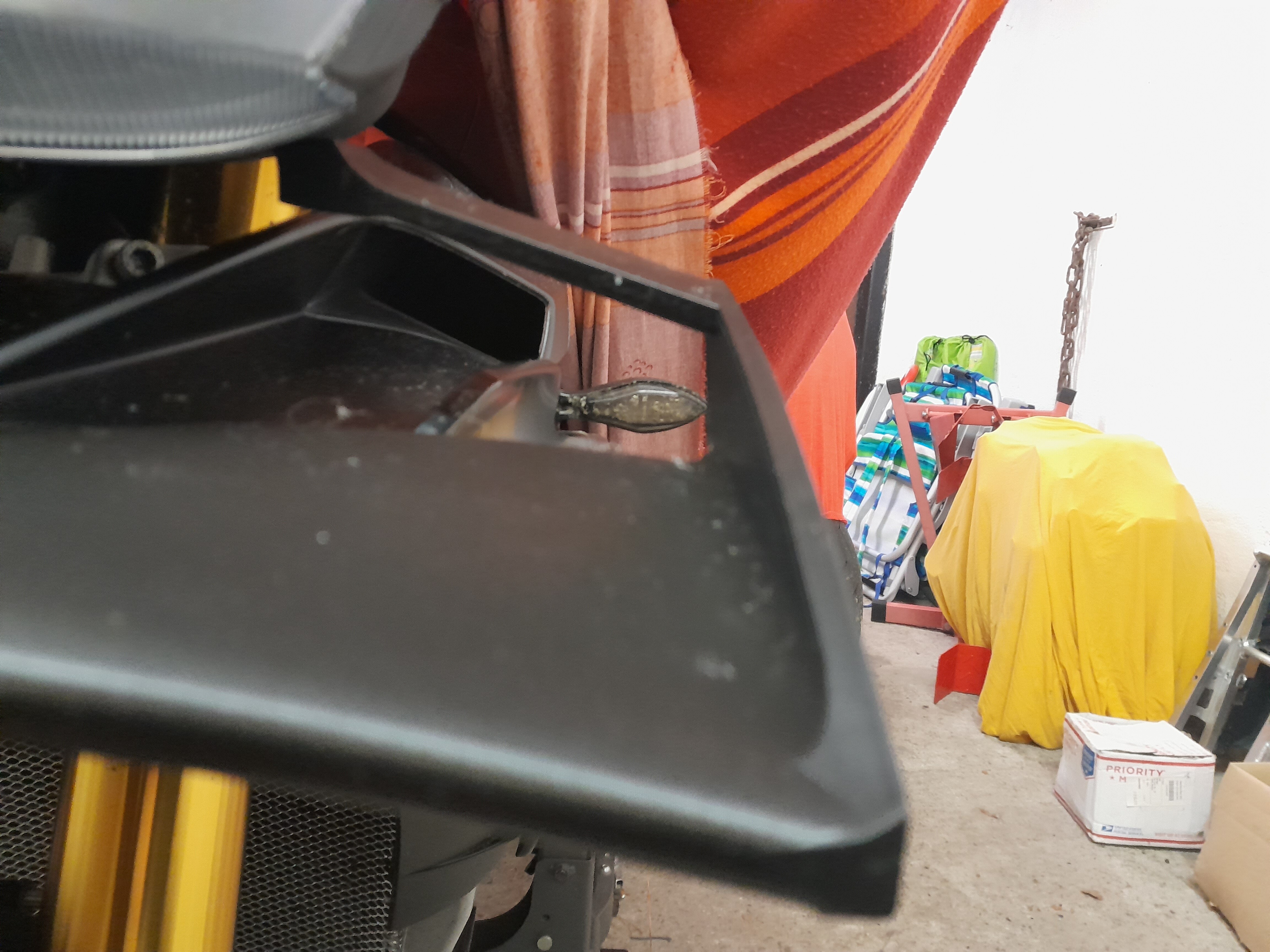

Ein Nachteil gibt es, die Blinker vorn müssen wo anders plaziert werden.
Mich stört es nicht, wird halt umgebaut.

Richtig gut!!! Bitte mach unbedingt Bilder wenn du Sie komplett verbaut hast. Ich habe mir auch schon gedacht, dass Sie bei der 1000er passen müssten, da an der Unterseite alles gleich zur 1100er aussieht. Mit der oberen Halterung war ich aber nicht sicher, sieht aber jetzt nach einer lösbaren Aufgabe aus. :thumbup:
Wie schauts denn mit den rsv4 winglets aus, weiß da einer was?
Bei der Crutiata Verkleidung muss man sich genau für den oberen Halter eigene Bleche machen.
Ich stelle bei Zeiten Bilder ein.

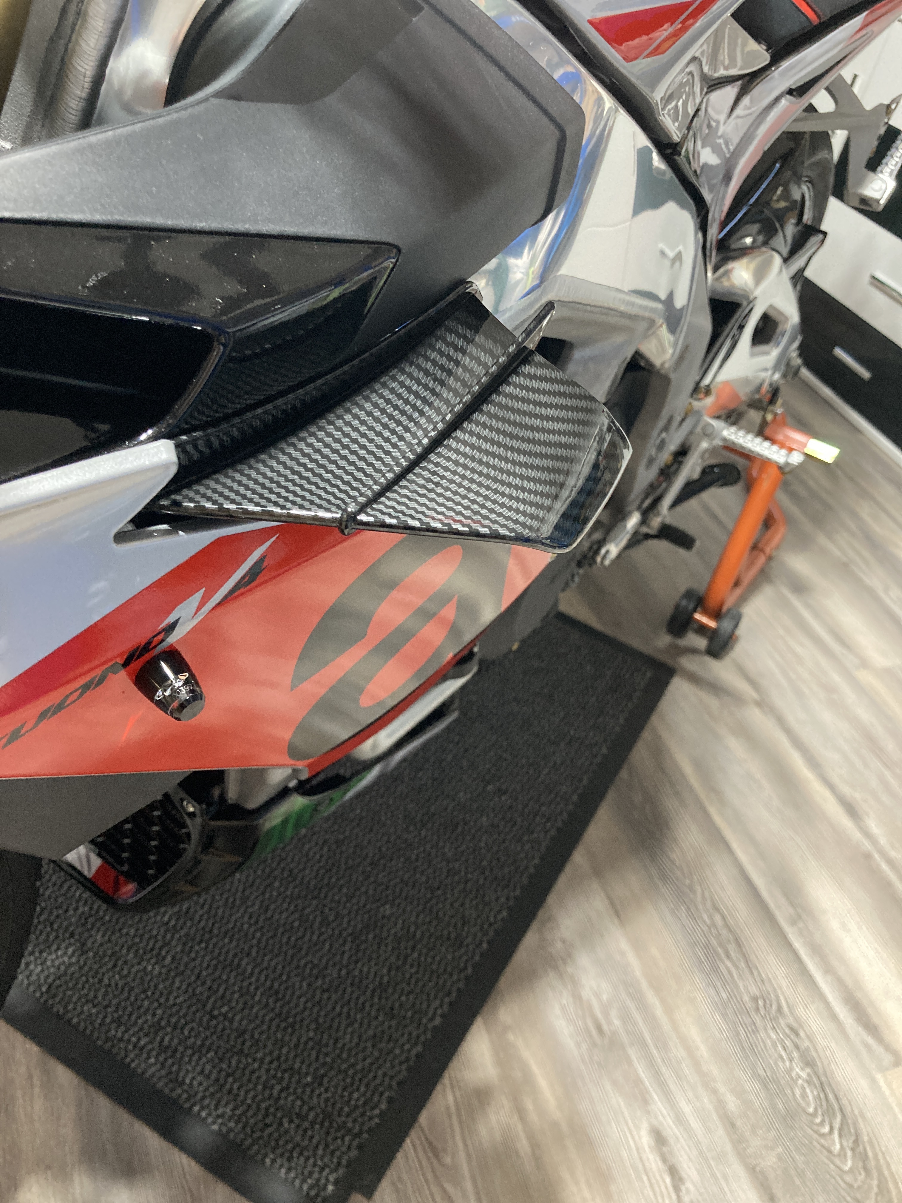

Hat super gepasst alles … verschraubt hab ich alles mit M5 Schrauben.
Nur die Aufkleber halten überhaupt nicht … lösen sich komplett ab.

Ich hoffe die Qualität der Winglets ist nicht gleich zu setzen mit der Idee Spax Schrauben zu verwenden.

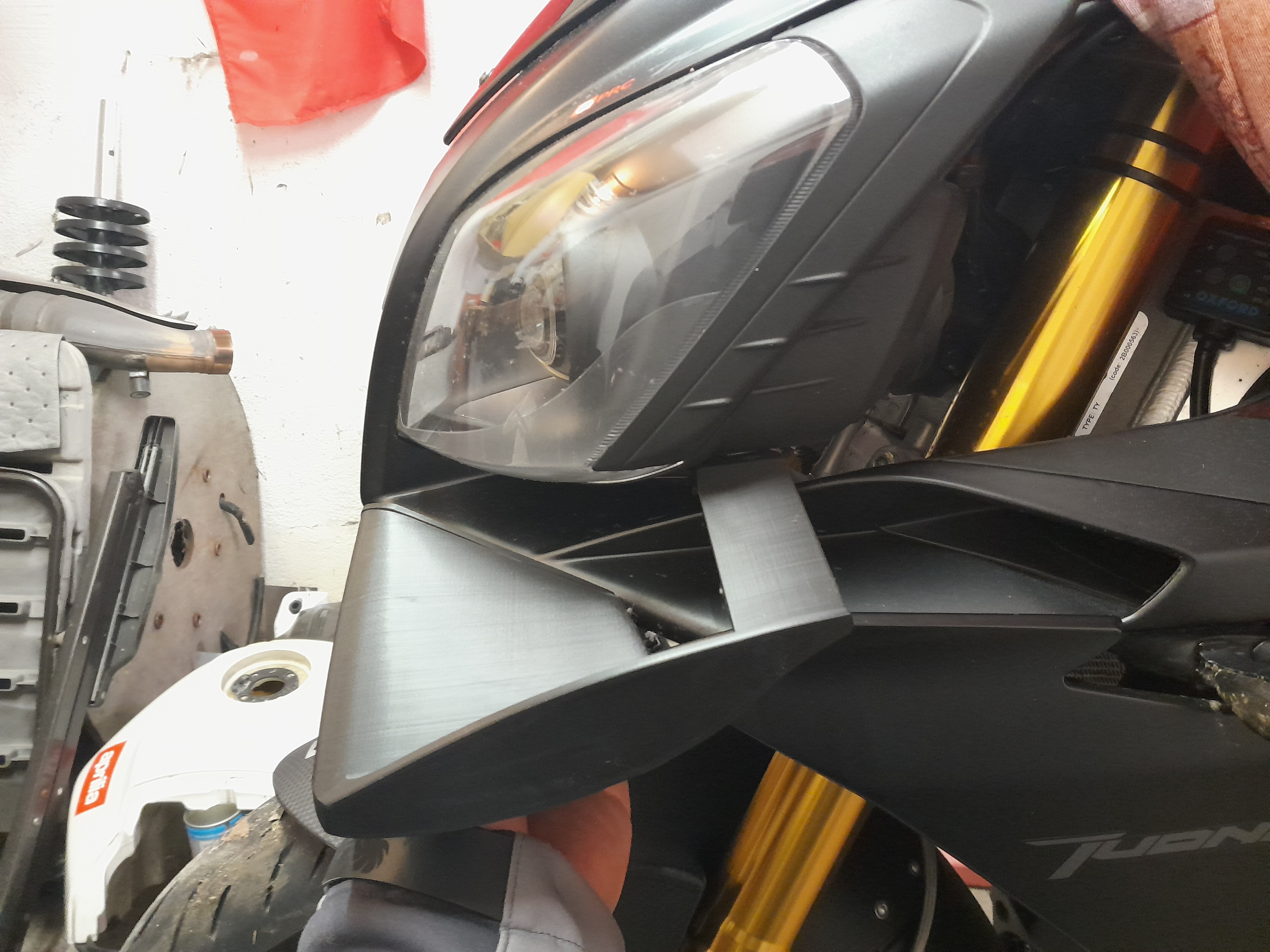

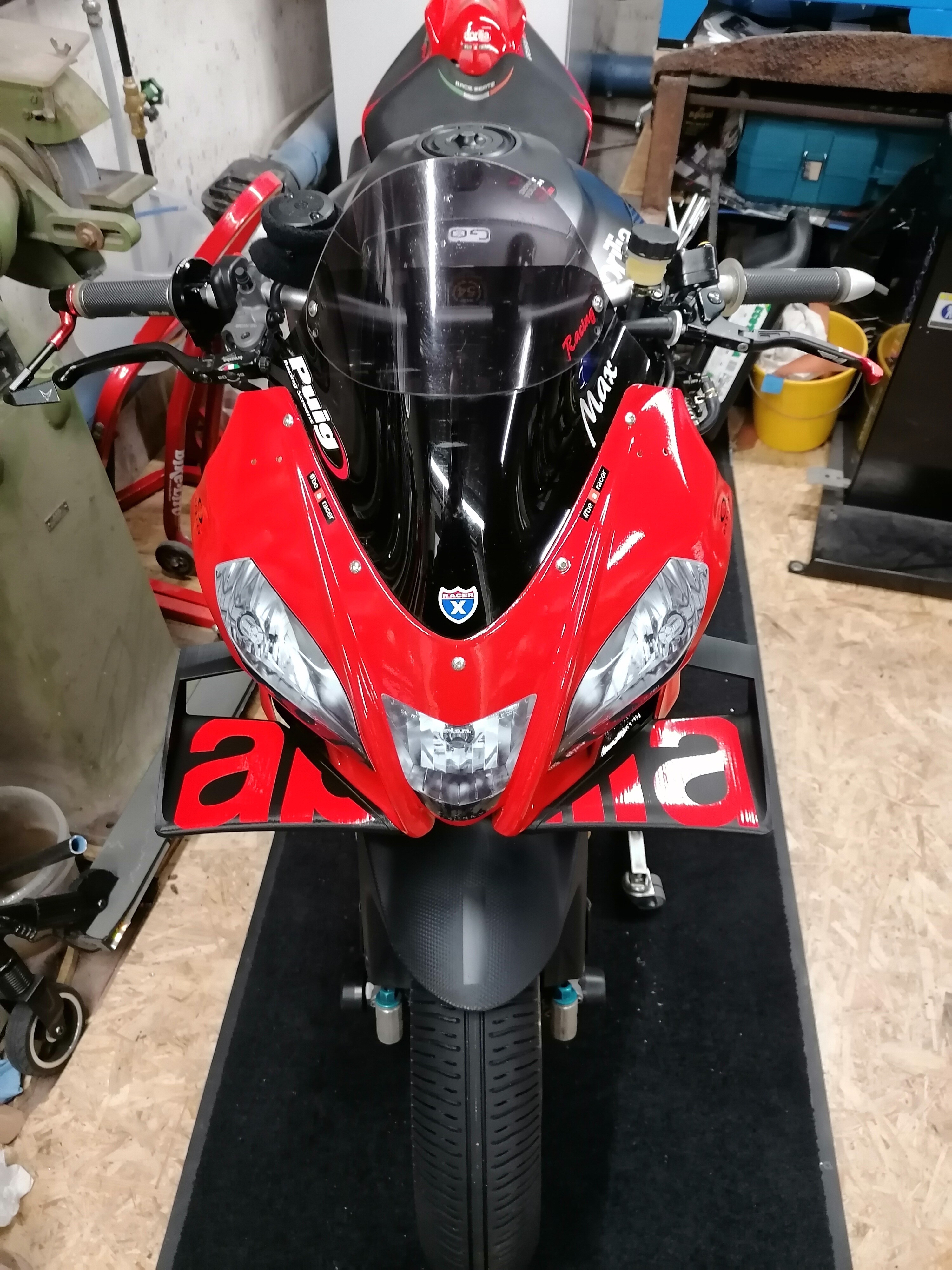

Hallo hab bei mir ebenfalls Wings angebracht.
Eigenkonstruktion im 3d Drucker
Hast echt super gedruckt und dann Wassertransverdruck und dann noch lackiert. Hast meine Hochachtung nur das hättest günstiger haben können.
Sowas in der Art hat auch Modell gestanden. Aber die passen halt eben nicht perfekt von der Rundung usw.
Ich bestell sie mal und schaue wie die Rundung passen und poste es dann.

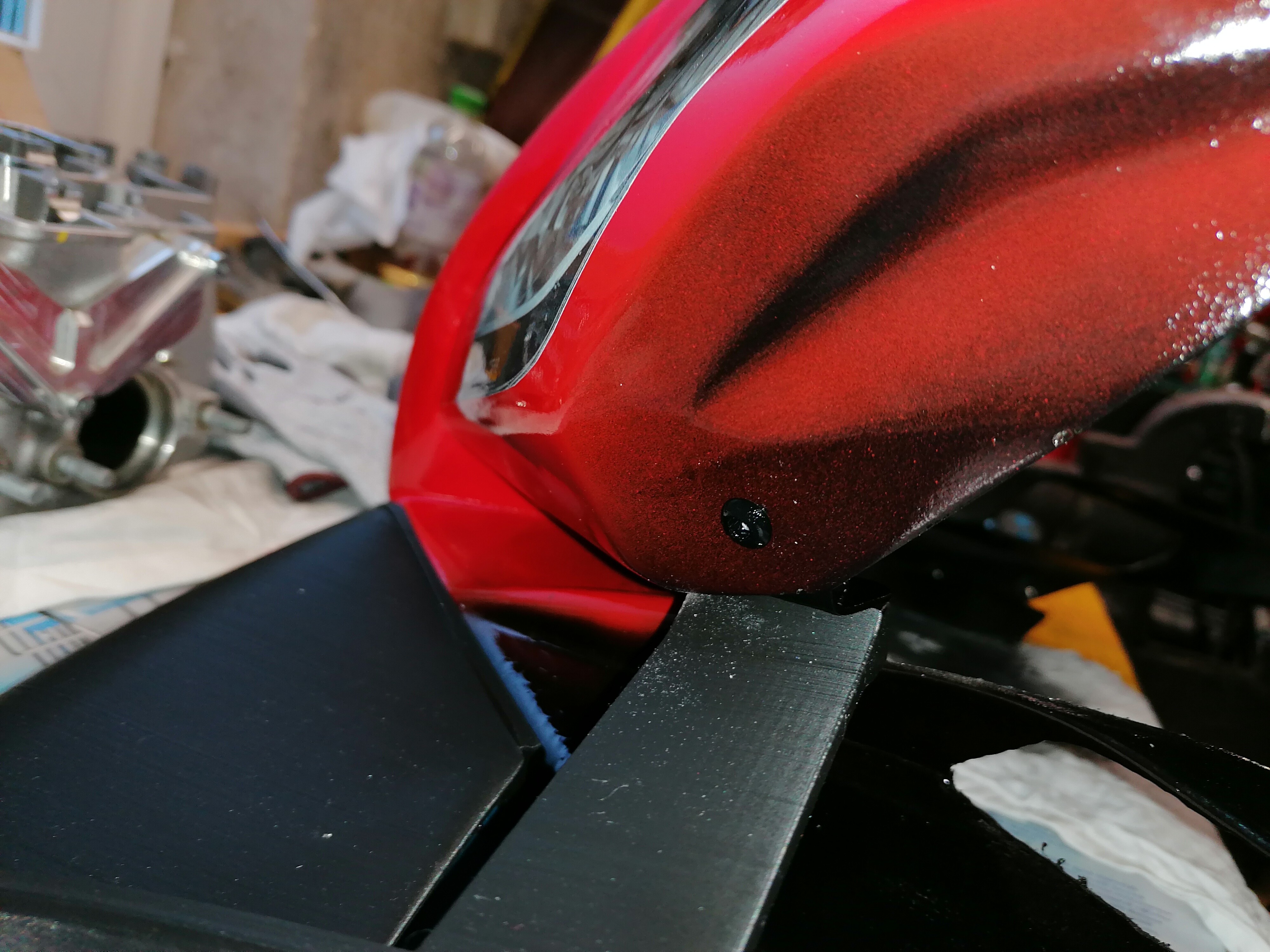

Hier ein Bild auf der cruciata
