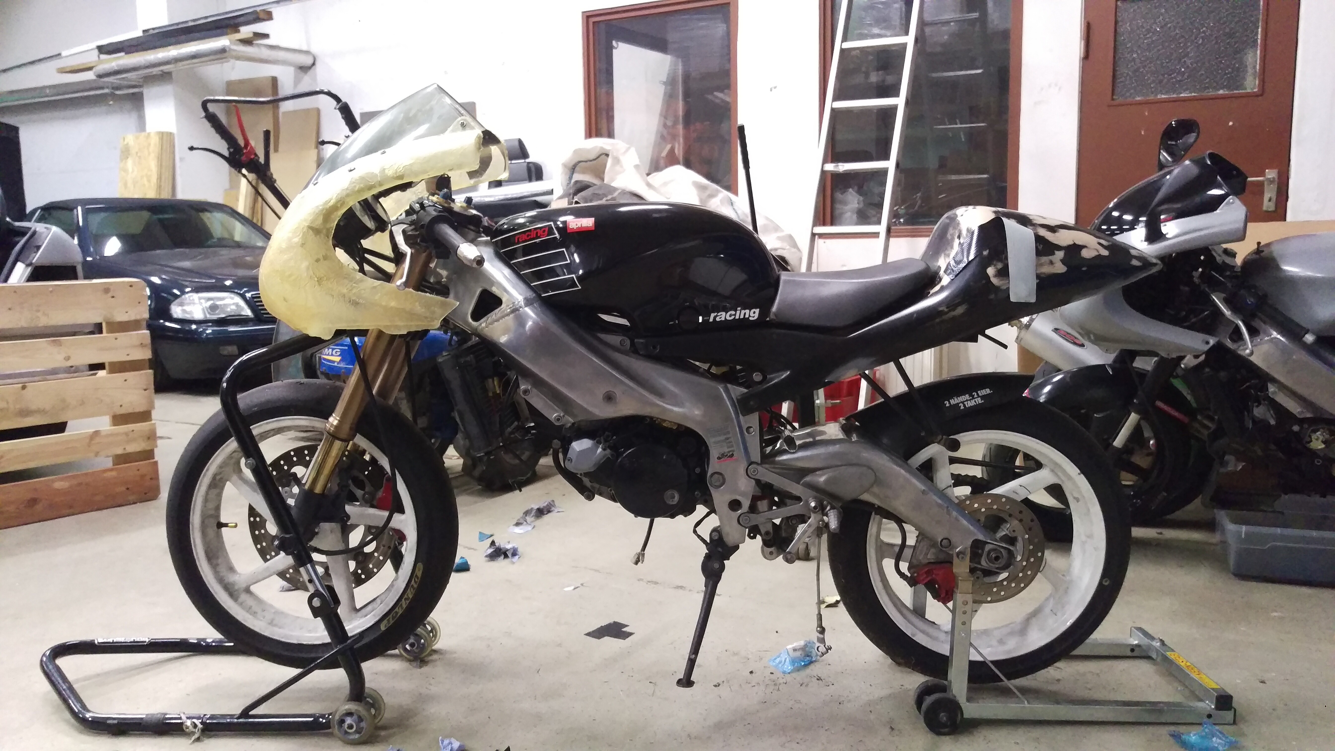

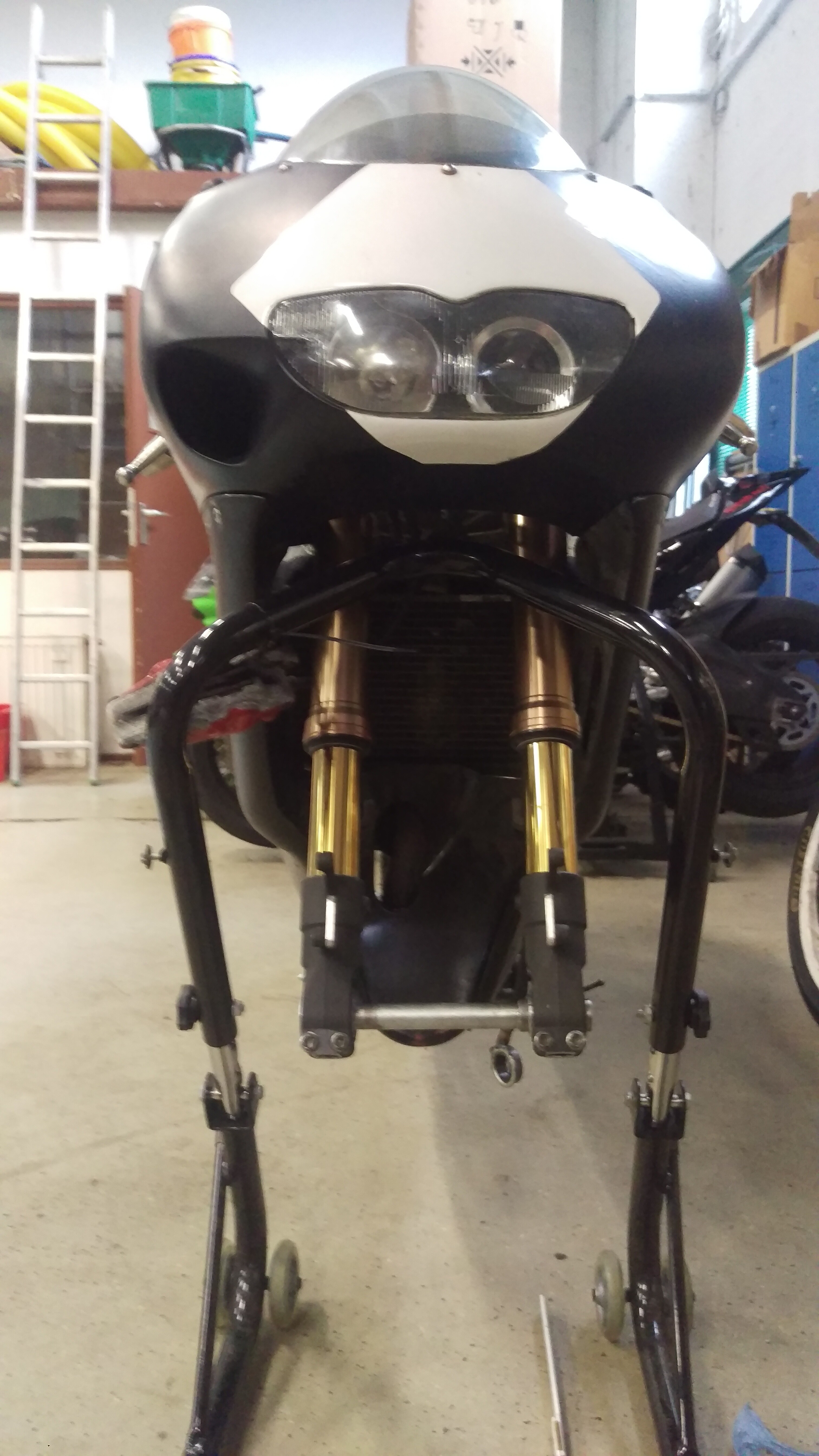

Ich habe in der RS 125 jetzt die Gabel der GSXR 1000 K1/K2 . Nun stellen sich mir 2 Fragen:
-welches ist das tatsächlich dünnste erhältlich Gabelöl? (5W/10W usw sind ja bekanntlich von Hersteller zu Hersteller unterschiedlich)
-wer fertigt Gabelfedern auf Maß? (Von Hyperpro zB habe ich nur die hoch intelligente Antwort bekommen, das mein Problem beim geringeren Fahrzeuggewicht liegt)
Falls es jemanden interessiert:
coole Sache … sehe ich das richtig, dass du einen Adapter für die Bremszangen verbauen musstest?
Ja.
:mrgreen: Etwas Oversized für die RS125 , oder?

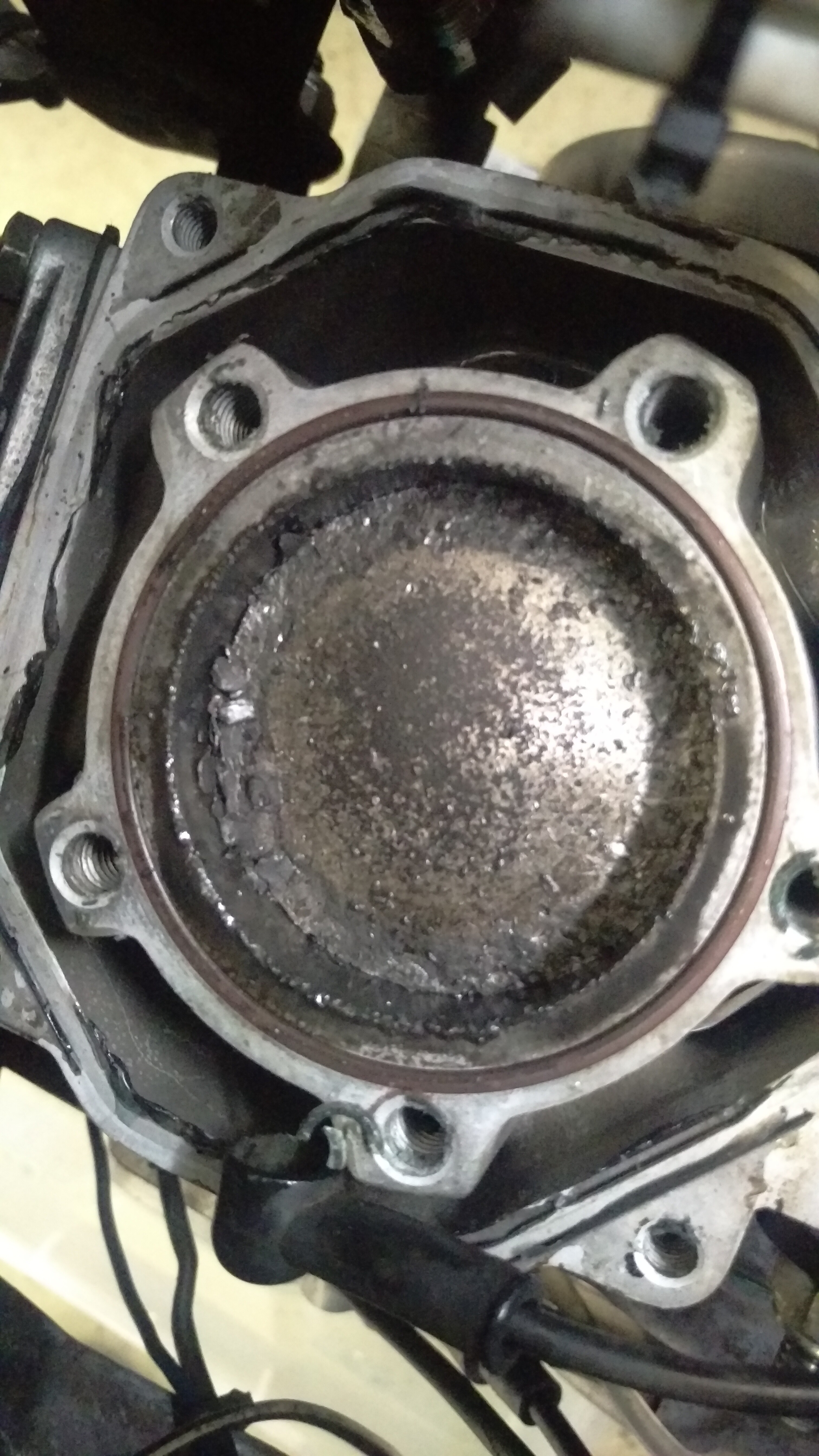

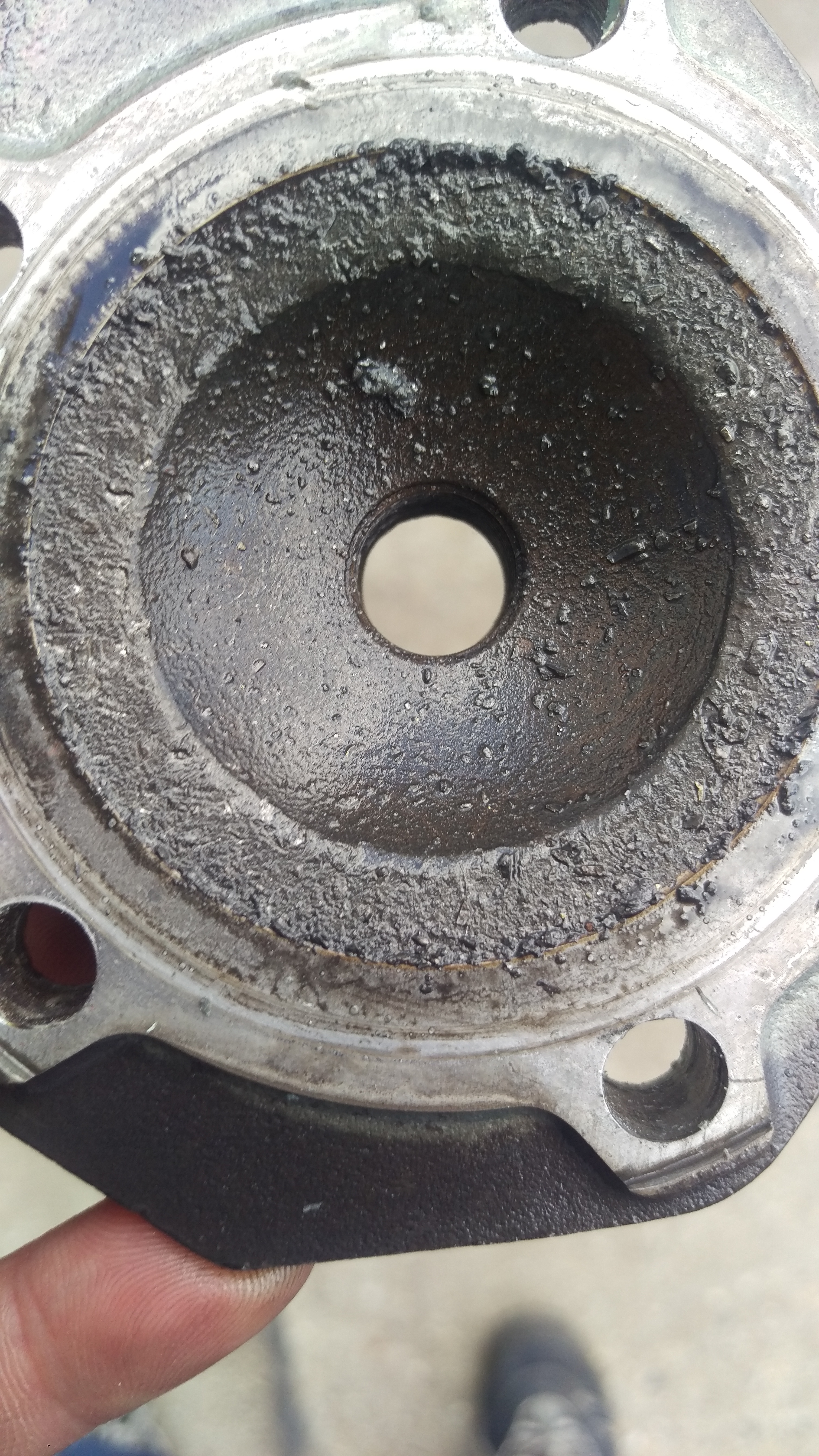

Neues von der 2-Takt Front:
PS: suche Rotax 122

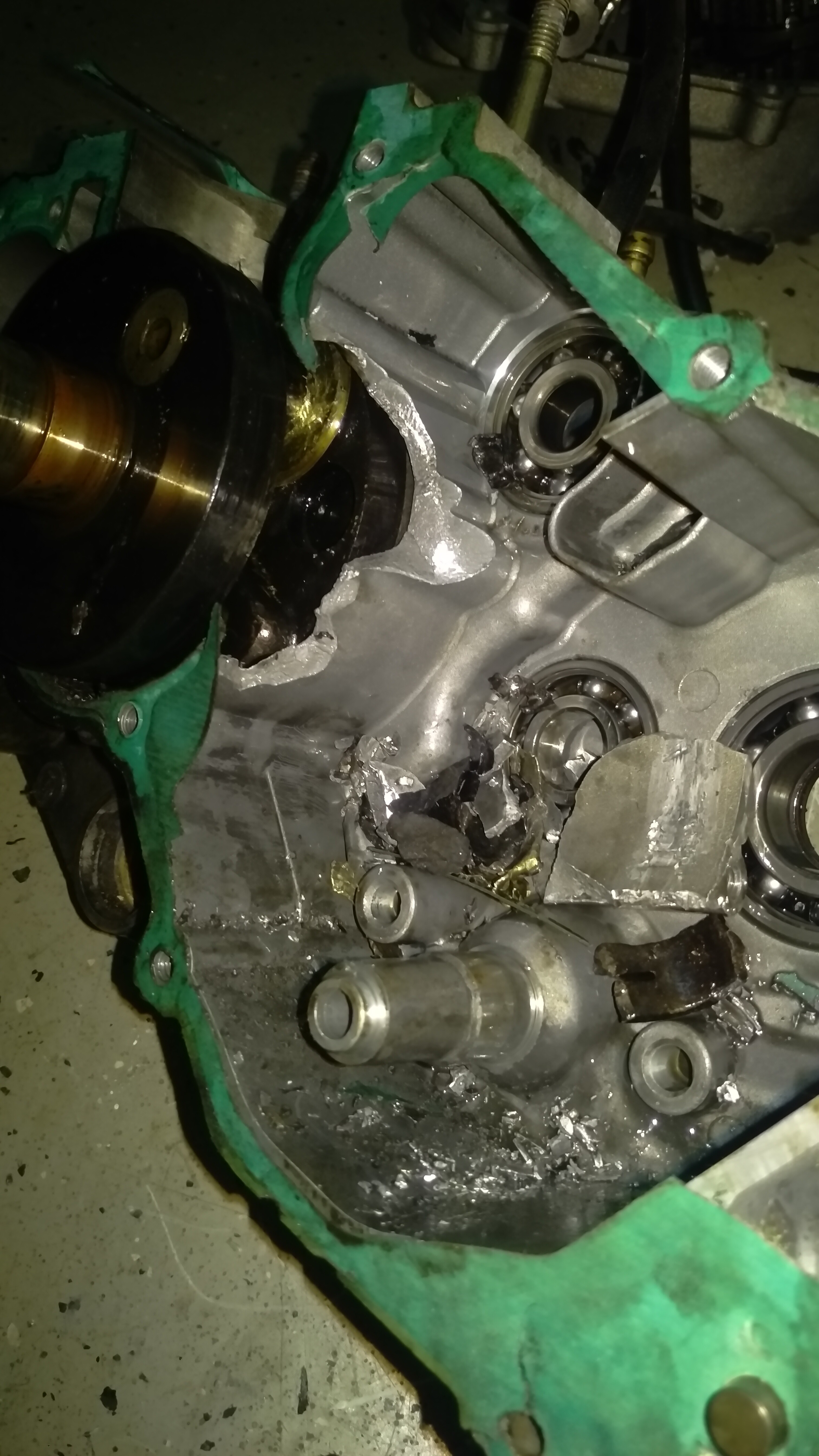

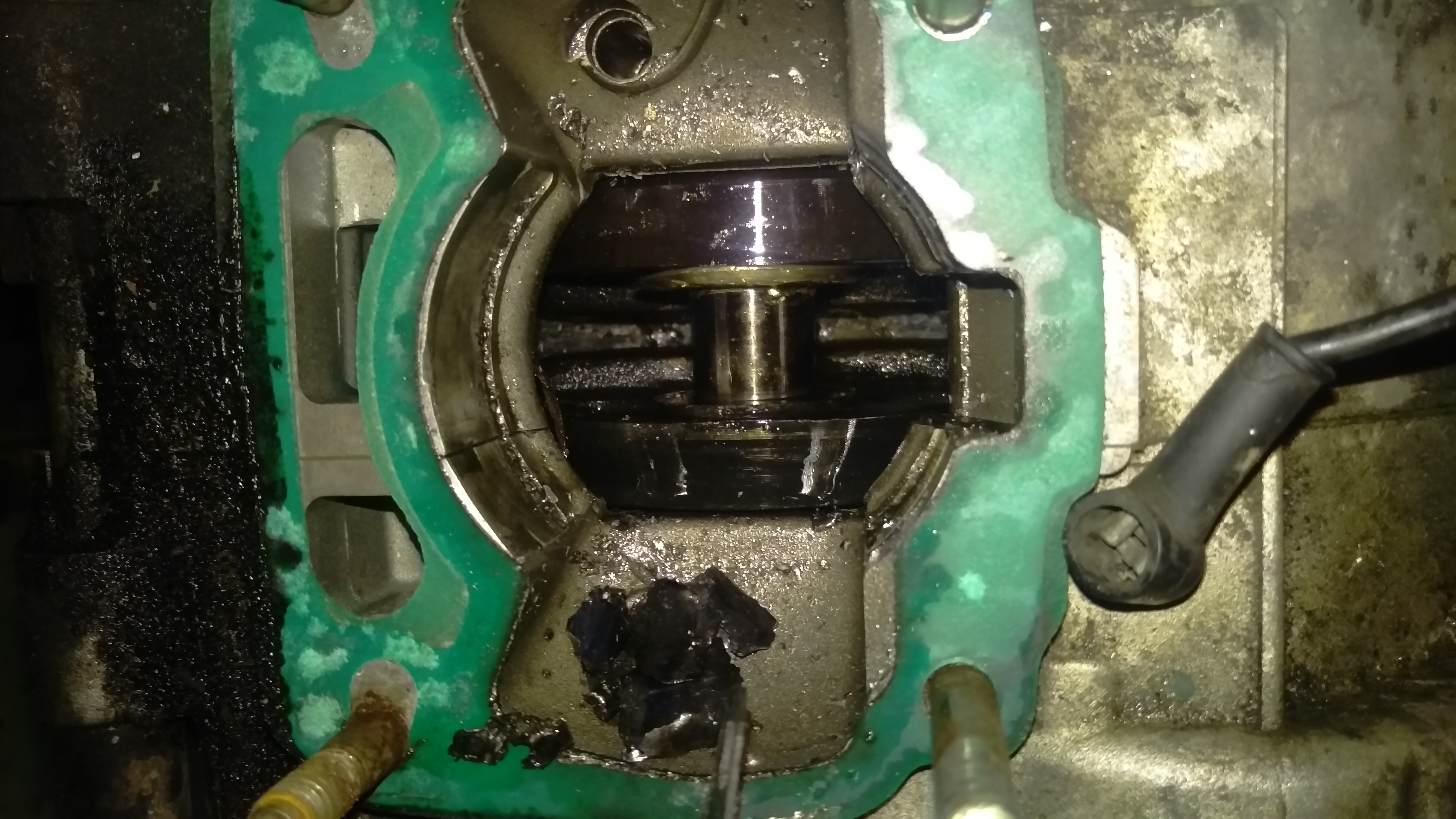

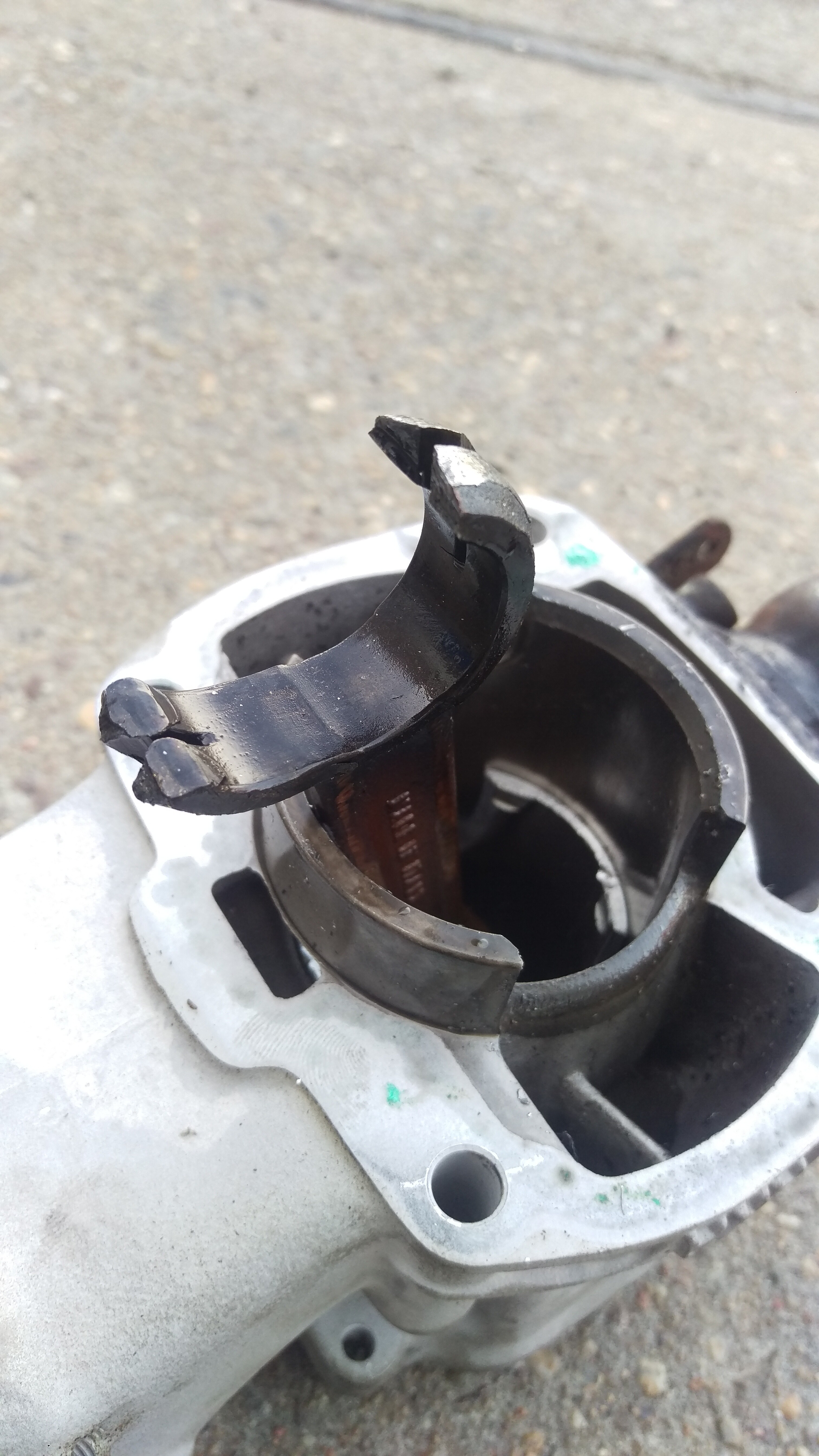

Ich bin ja eigendlich 2Takt Fahrer im Endurobereich.
Aber ein offenes unteres Pleuelauge hab ich noch nie gesehen oder gehört.
Bei voller Fahrt erwischt?
Jup . Ende Omega jenseits der 10000 Umdrehungen unter Volllast.
Sitzen geblieben?
Einerseits bin ich froh, dass ich meine RGV damals so gut verkaufen konnte wenn man die Bilder vom Motor sieht, andererseits beiß ich mich grad in den Arsch wenn man auf Mobile schaut wie die gehandelt werden bzw. man bekommt ja kaum eine in gutem Zustand.
Gerade noch so. Kupplung gezogen und ab auf die Wiese. 0,x Sekunden später hätte das anders ausgesehen, dann wäre ich in voller Schräglage gewesen.
Zu dem Ganzen muss man aber dazu sagen, dass ich die wirklich sehr günstig gekauft habe um sie mir nächstes Jahr für die BnB so fertig zu machen, wie ich sie gerne hätte (Anschaffung + Reanimationskosten bis jetzt gerechnet komme ich etwa auf nen € pro Rennstrecken km). Auf dem Tacho stehen 30600km ob sie mehr oder weniger runter hat und ob das noch das 1. Pleuel war =» Keine Ahnung. Ich werde mir jetzt selber nen Motor aufbauen, dann sollte das halten und wenn nicht weiß ich zumindest wers verbockt hat.
Push, gluck gehabt :thumbup: Hab heute immer noch einen Finger an der Kupplung
keine Ahnung woher das kommt :mrgreen:
Hört sich nach zu mageren Gemisch im Teillastbereich bzw. Schubbetrieb an wenn du schon in Schräglage warst…
Hattest du den Vergaser gereinigt bzw. ordentlich bedüst?
Nicht, dass du den neuen Motor gleich wieder killst… ![]()
Der Vergaser ist frisch Ultraschall gereinigt und die Serienbedüsung samt Nadel, Luftfilter , Auspuff usw verbaut, sollte also passen bzw eher zu fett laufen. Abgesehen vom Einschlag Sieht der Kolben ja auch gut aus. Ich schiebe das einfach auf das Alter und die KW hat beim Vorbesitzer schon mindestens einen Klemmer hinter sich. Der Motor wäre im Winter eh revidiert wurden (hat sich jetzt erledigt). Ich bin grad dabei über eBay Kleinanzeigen nen Reparatur bedürftigen Motor (mit Fresser) zu kaufen, der wird dann komplett vermessen, gelagert, beschichtet usw…

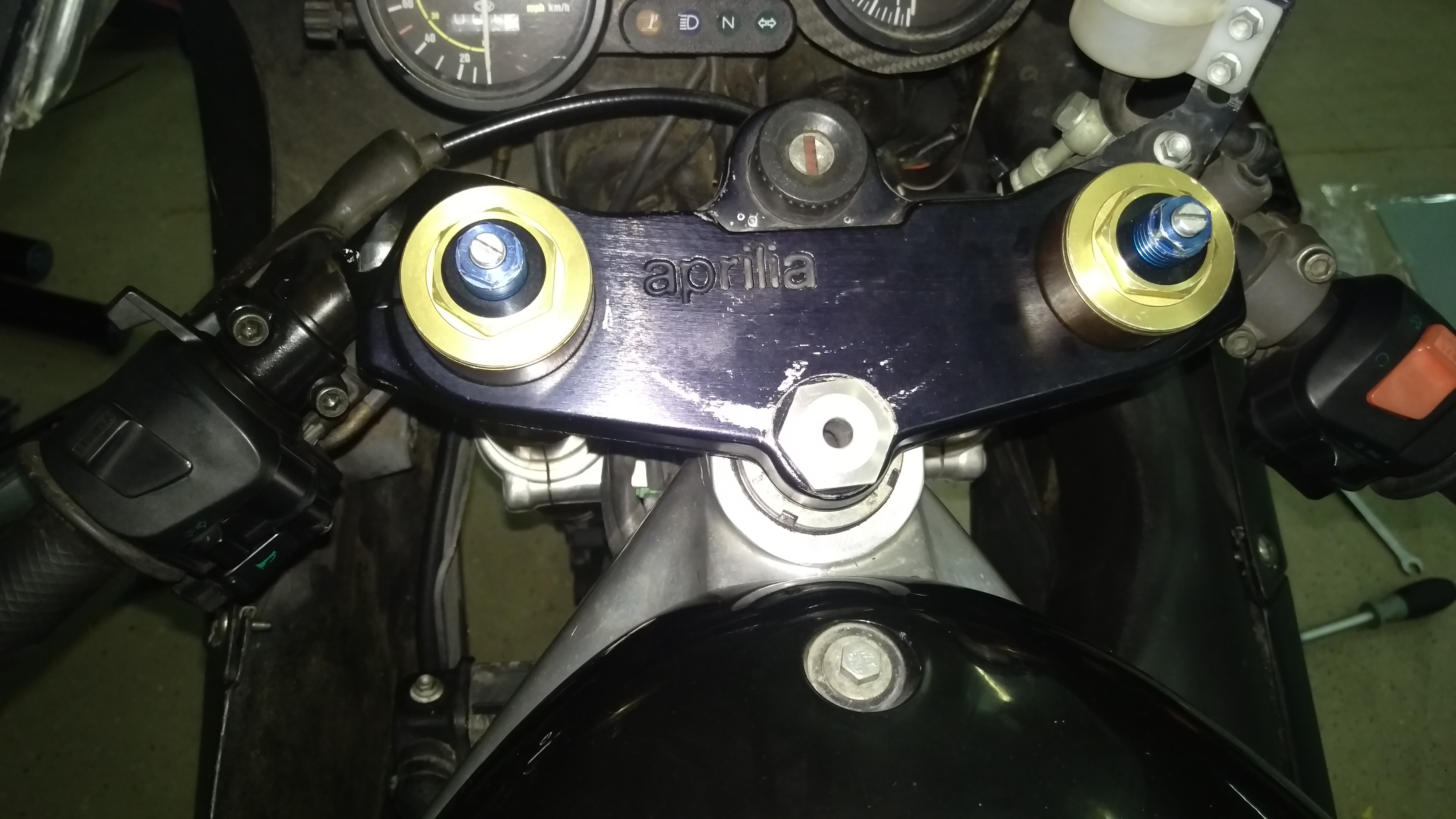

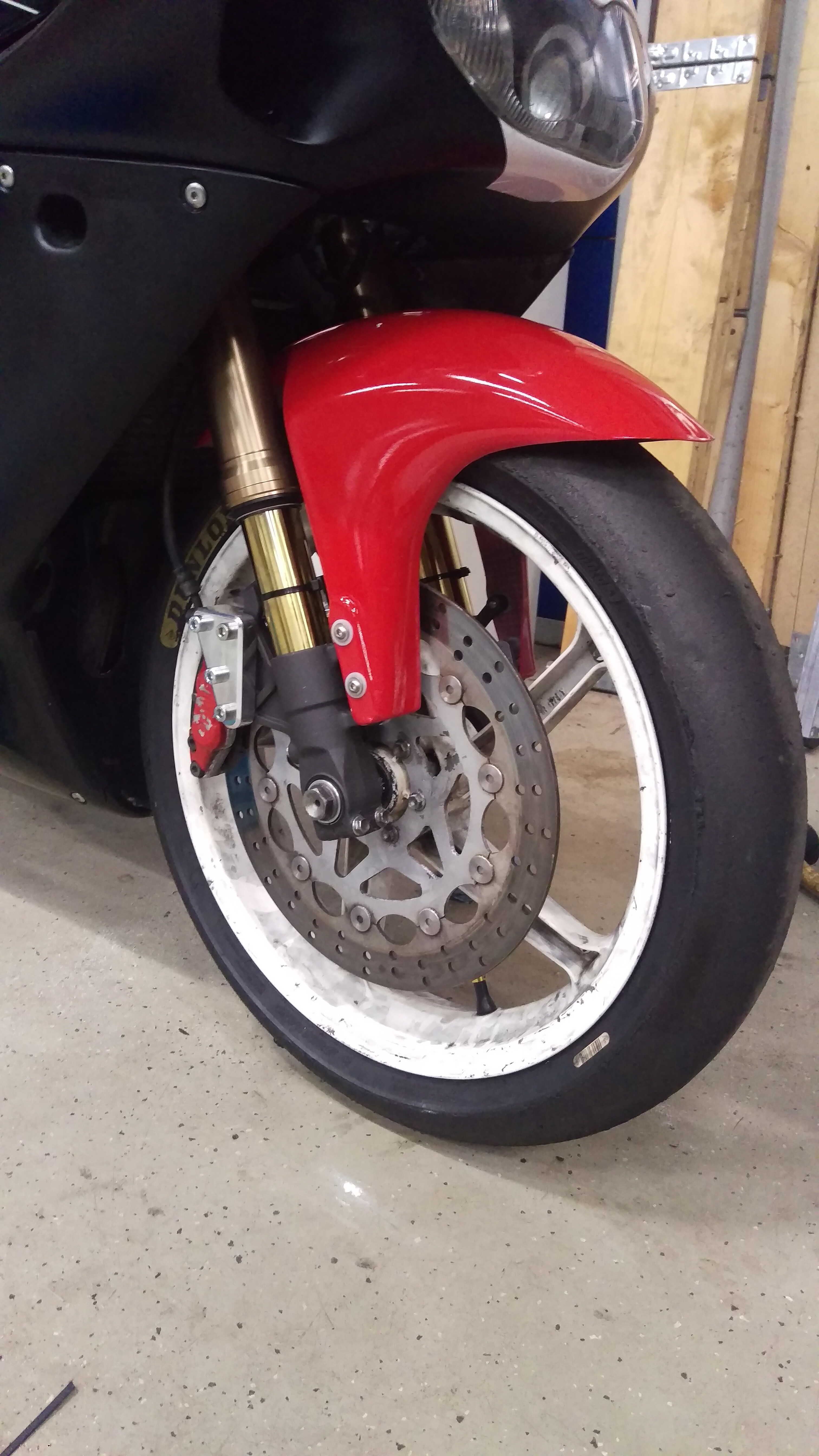

Und die Gabel macht allmälich auch das, was sie soll.
