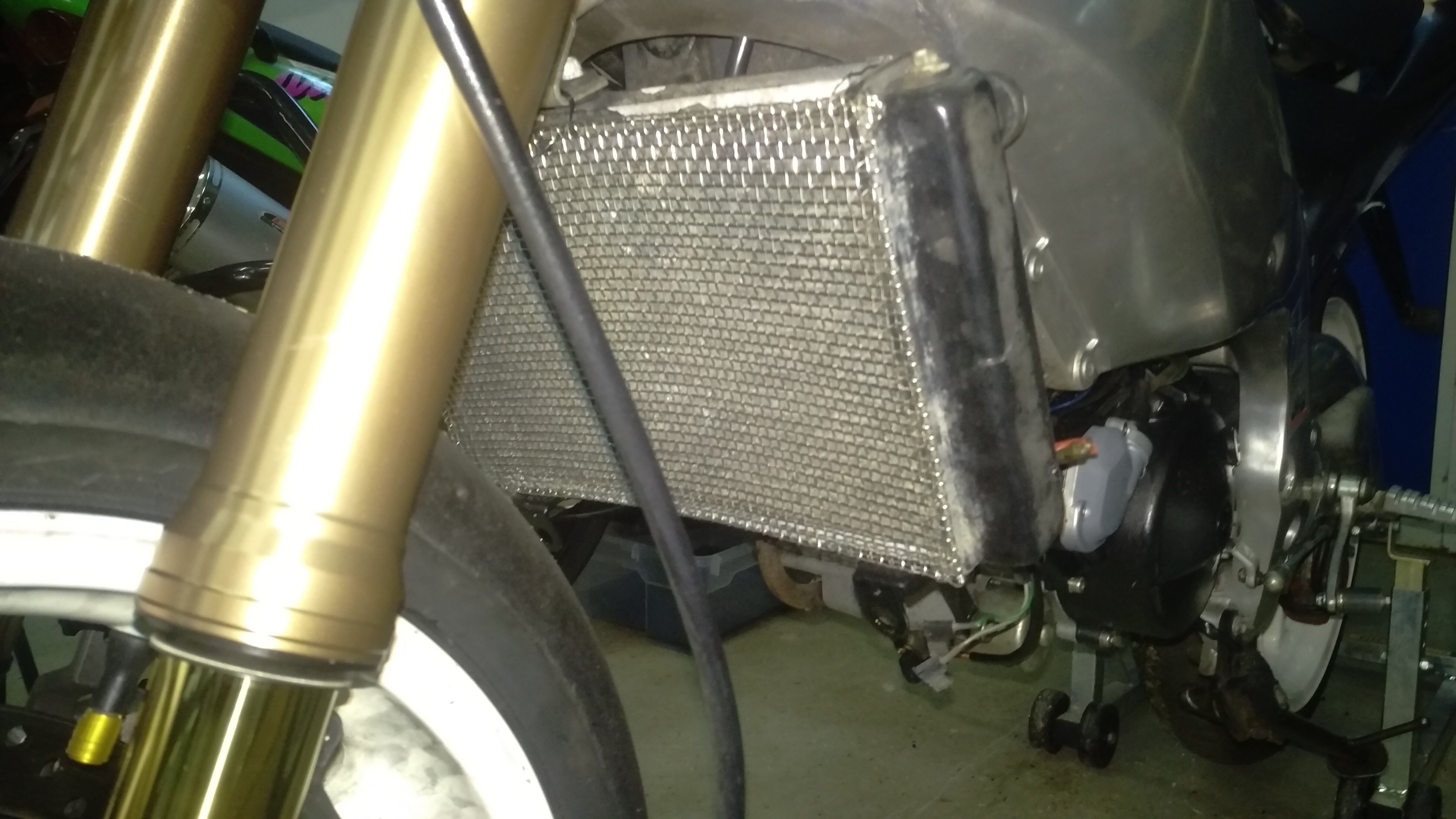

Kühlergitter ist auch fertig, allerdings wurde der Kühler scheinbar nur vom Dreck dicht gehalten =» von Nr 2 einen ausgeliehen.

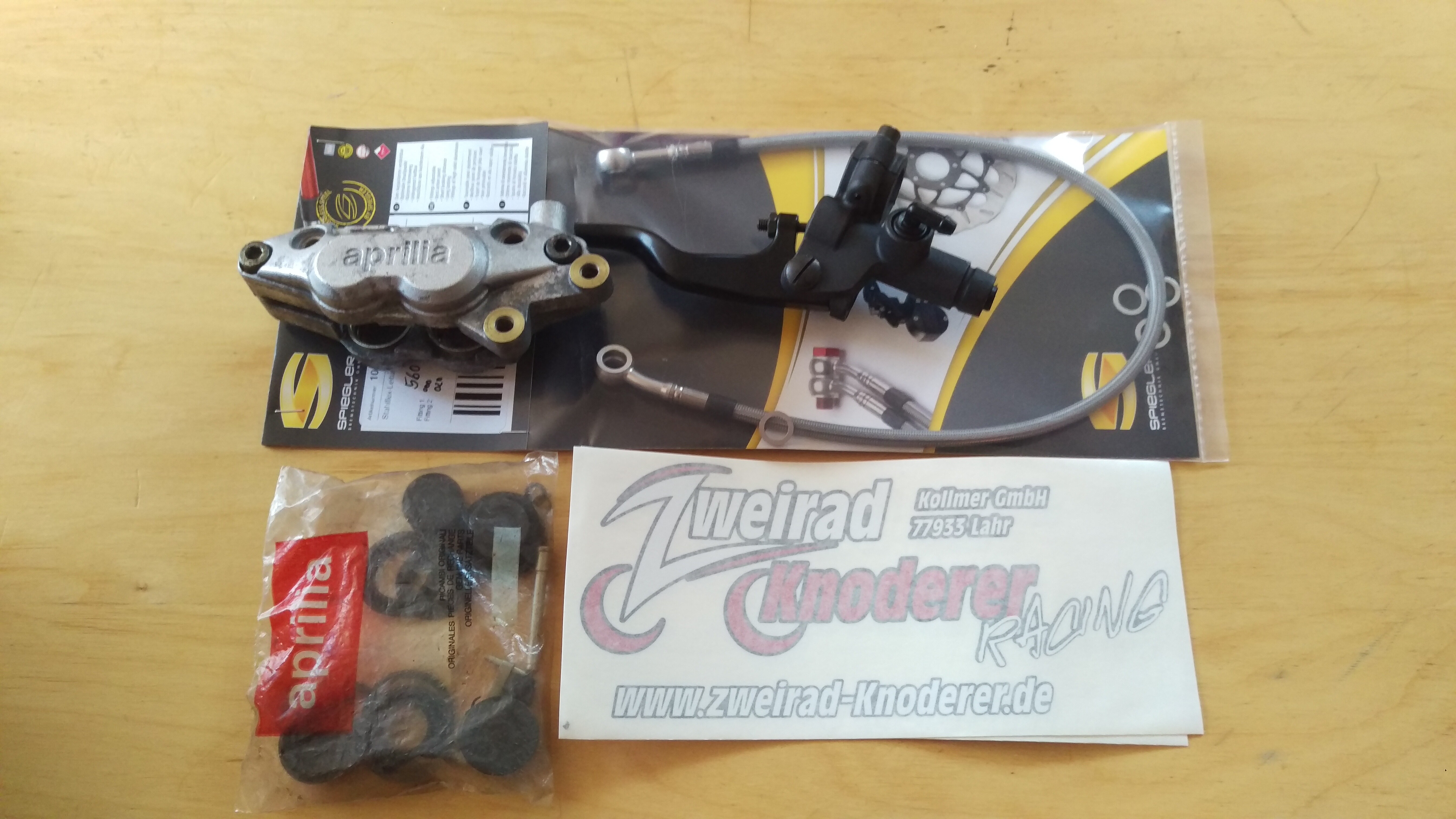

Der Bremssattel ist gereinigt, Dichtsatz, Leitung & neue Pumpe kommen vom Forums Händler. (Bilder folgen)

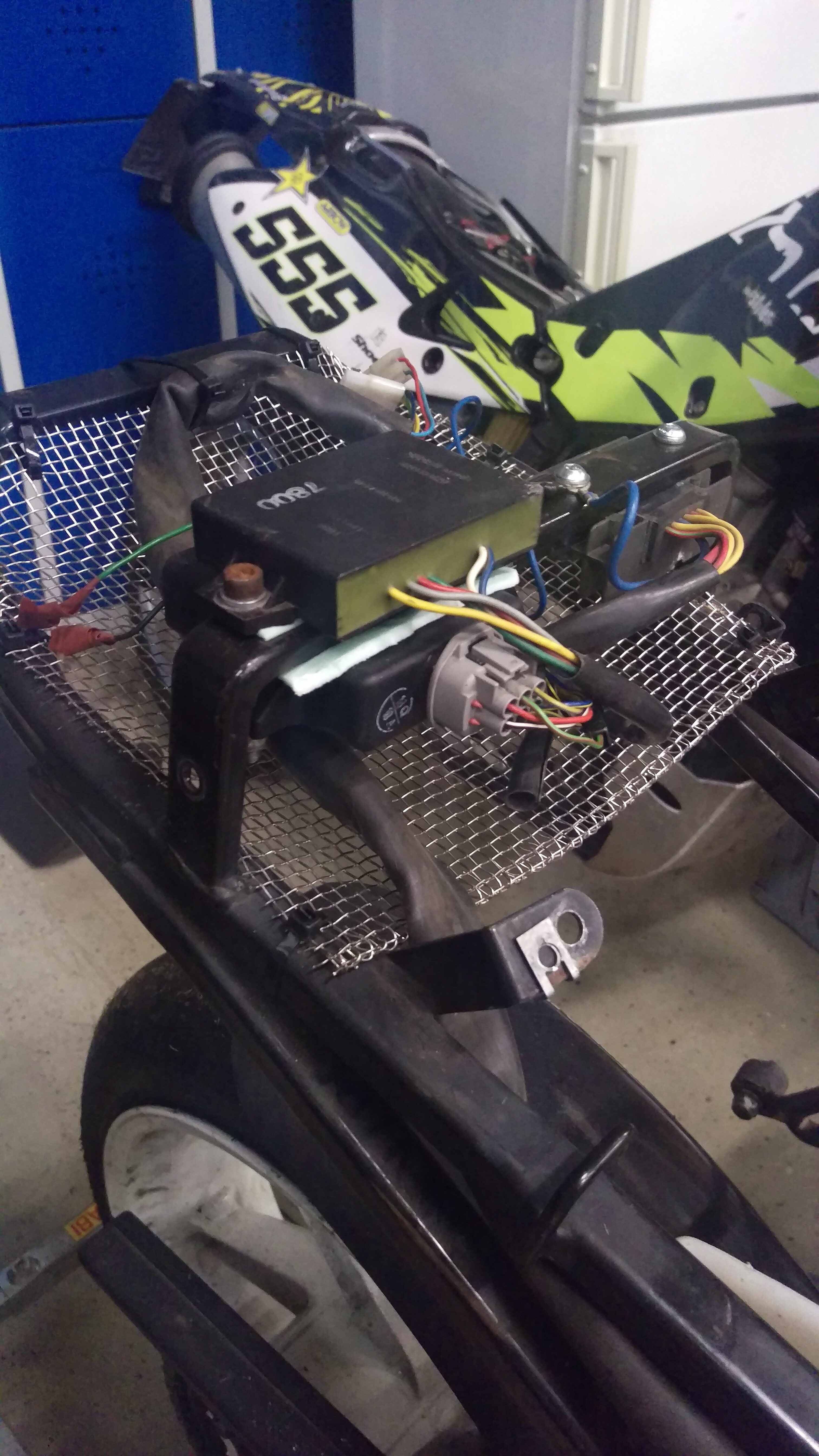

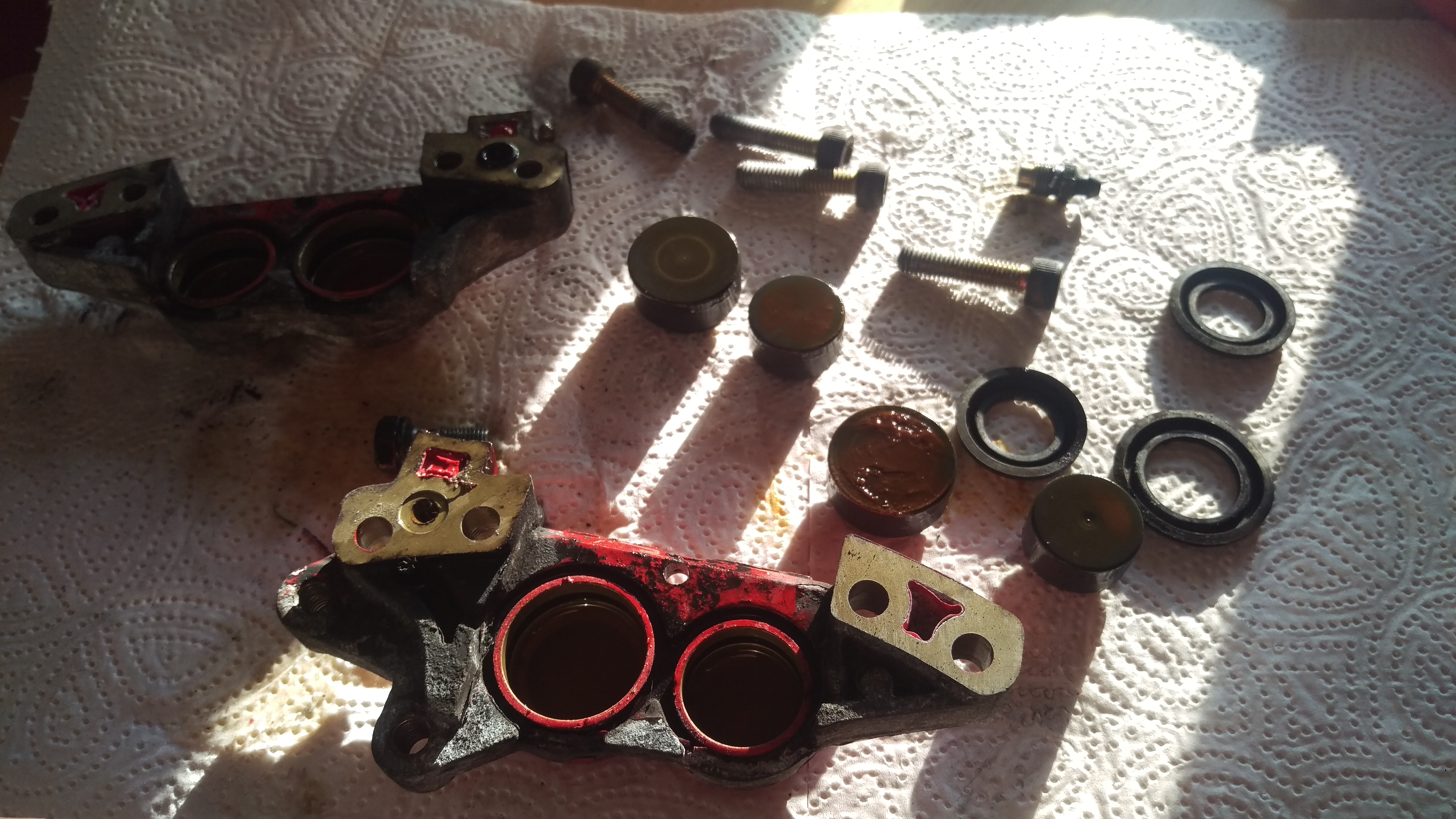

Hier Bilder von der Bremse. Außerdem habe ich Limaregler & Steuergeräte in Sicherheit gebracht.
Gute Lüftung für die Elektronik, doch hätte ich bei nasser Strecke so meine bedenken.
In meiner Ausbildungszeit musste ich auch in die Schlosserei und dort hatten wir eine Stanze die längliche Lüftungsschlitze in die Schaltschranktüren presste.
Denke das wäre auch eine Lösung.

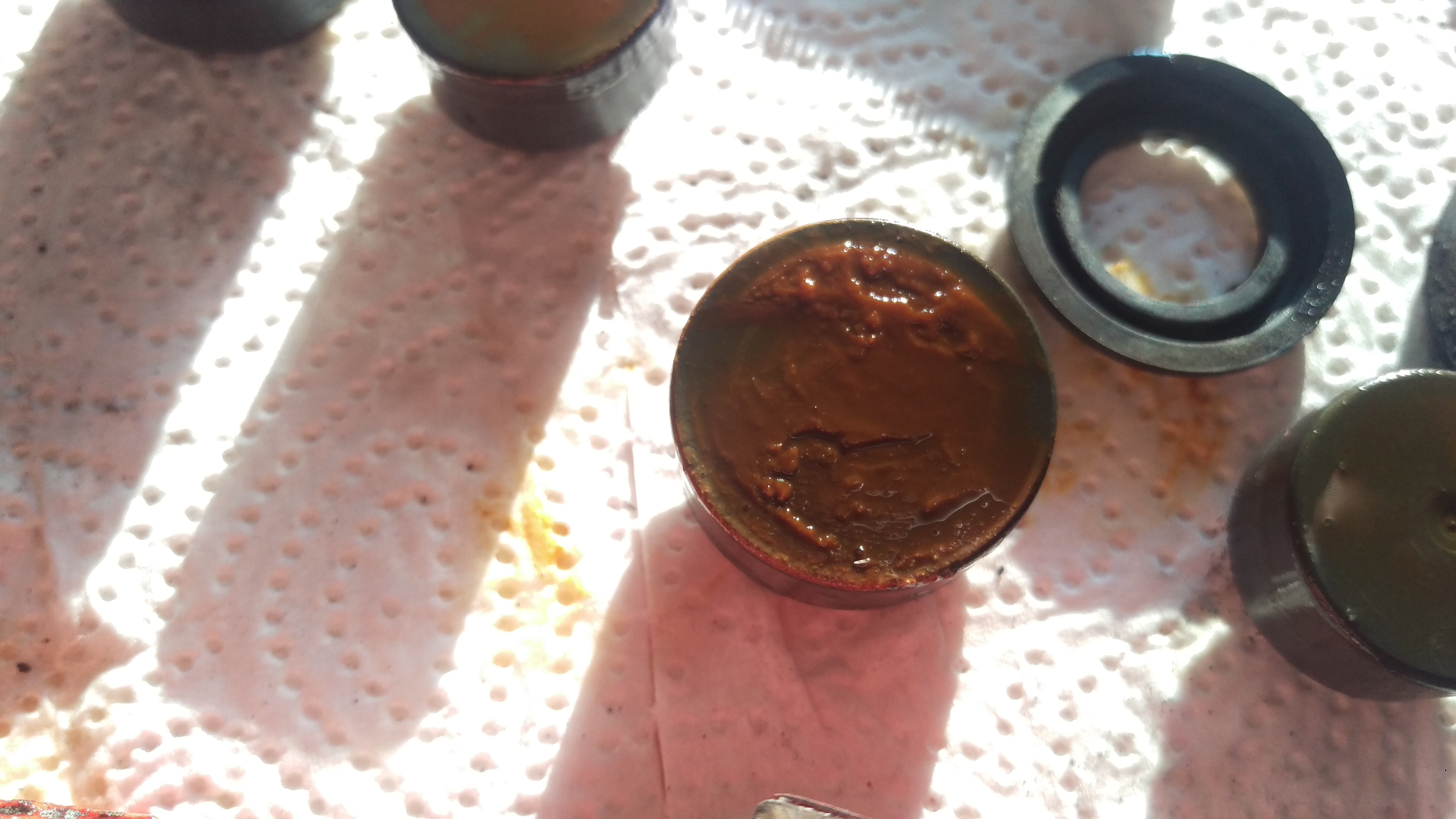

Die Sättel sehen aber übel aus, besorgst du dir neue Kolben oder meinst du das die noch gut sind?
Die Kolben wären noch OK, allerdings gibt es den Dichtsatz nur invl. Kolben =» also neu. Bei Regen muss ich abkleben.
