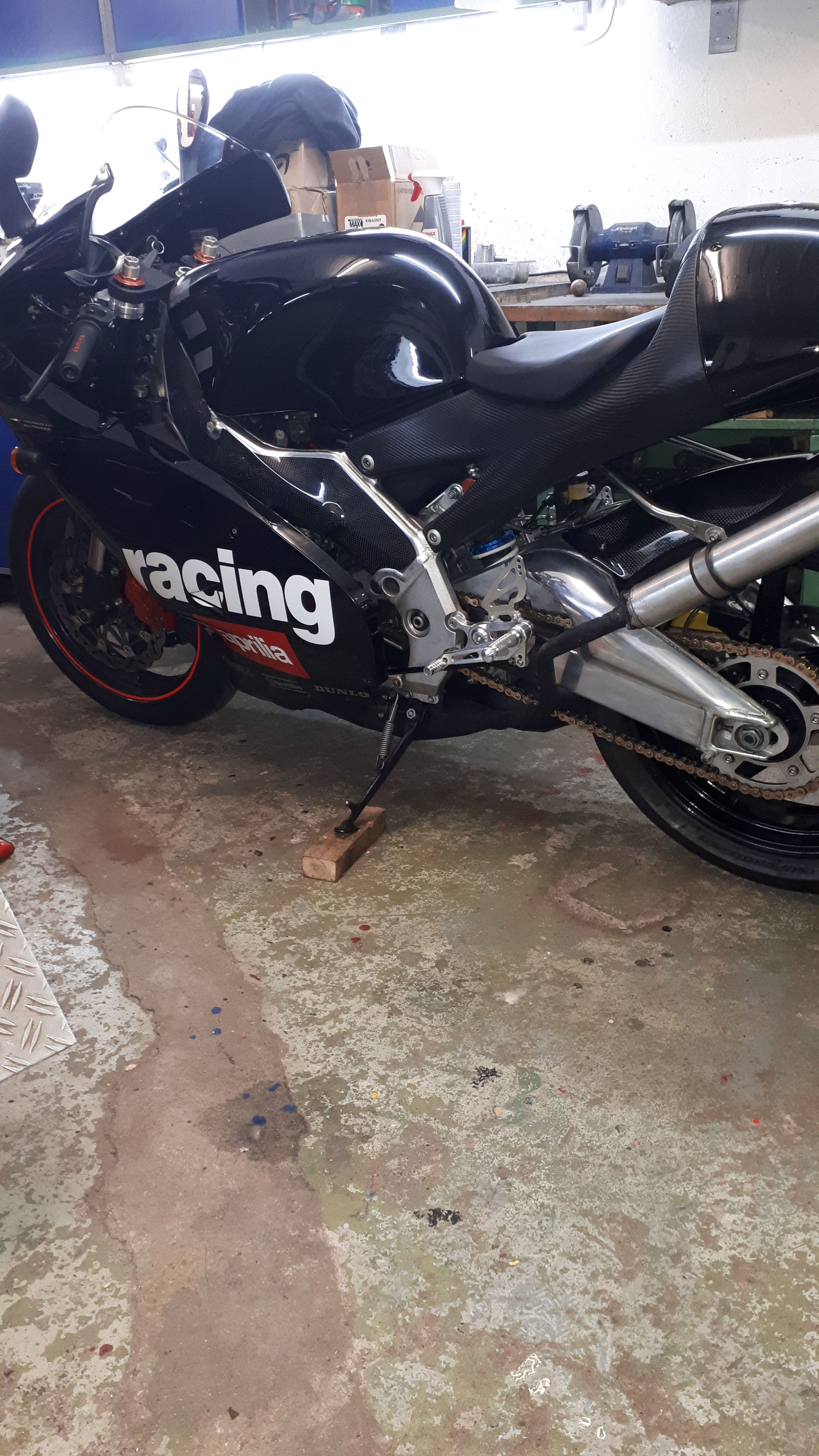

Um-/Aufbau RS 125

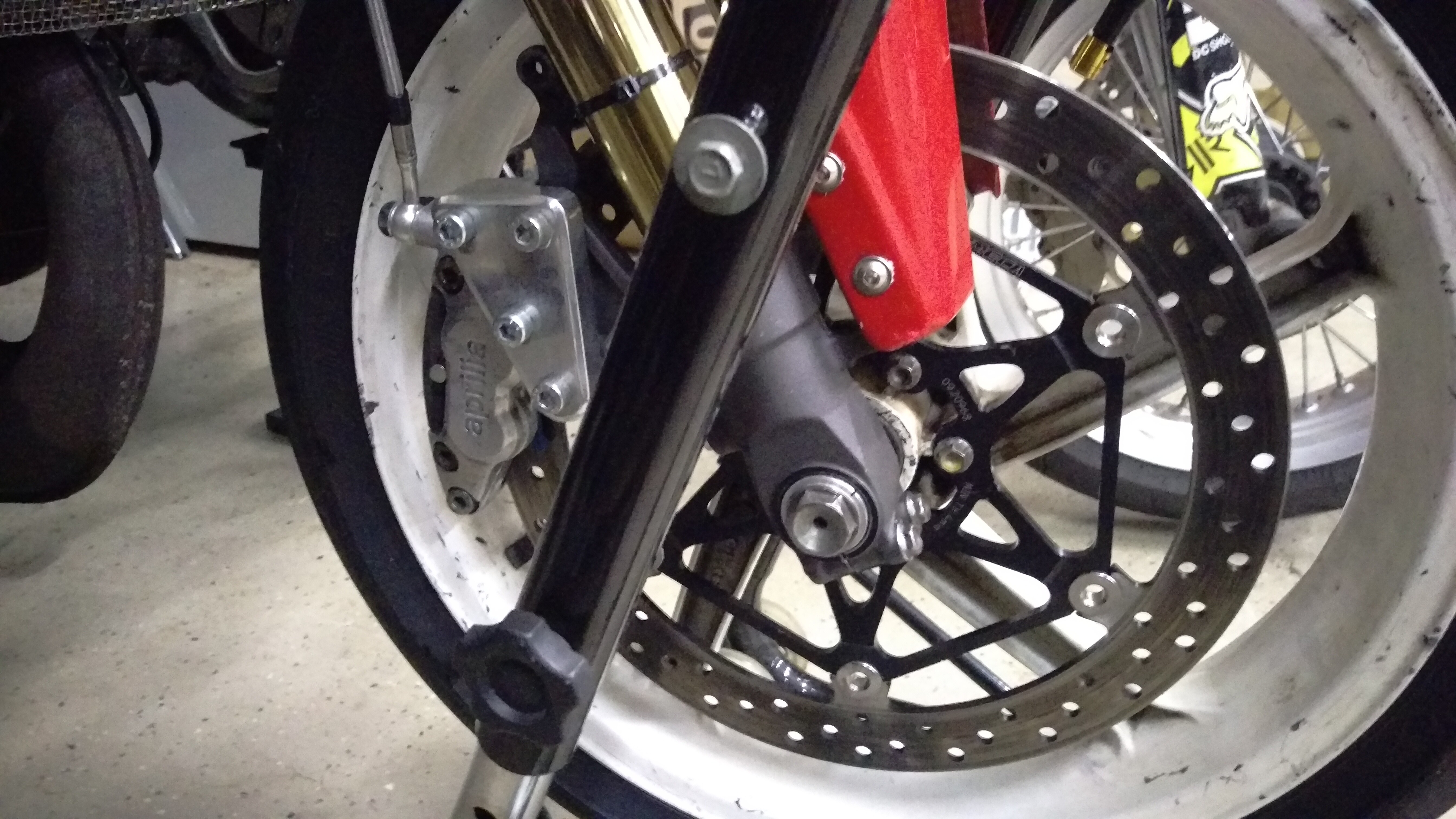

Hast du auch neue Bremskolben geholt, meine du hast etwas darüber gesagt.

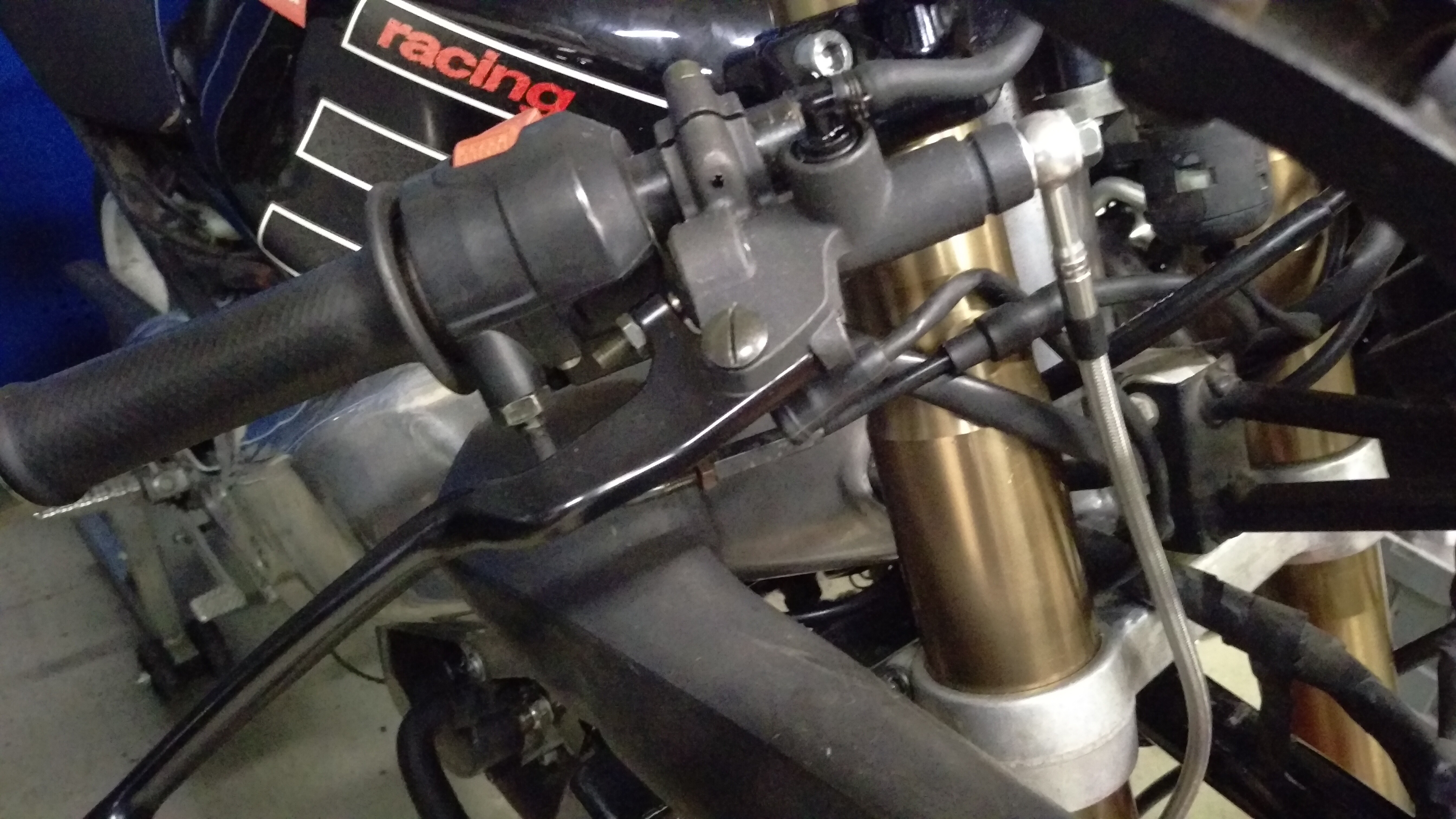

Ob Melvin zu Spiegler gehört weiß ich nicht. Die Leitung habe ich samt Dichtsatz (Kolben sind mit in dem kleinen Tütchen)& Bremspumpe von Peter zu nem sehr guten Kurs bekommen.
Sattel ist überholt, Stahlflex, neue Pumpe & RSV4 Scheibe sind verbaut. Erstaunlich, wie sich der Druckpunkt ändert, wenn man einer 23 Jahre alten Bremse etwas Liebe zukommen lässt :wink:
Edit: Bilder vergessen.

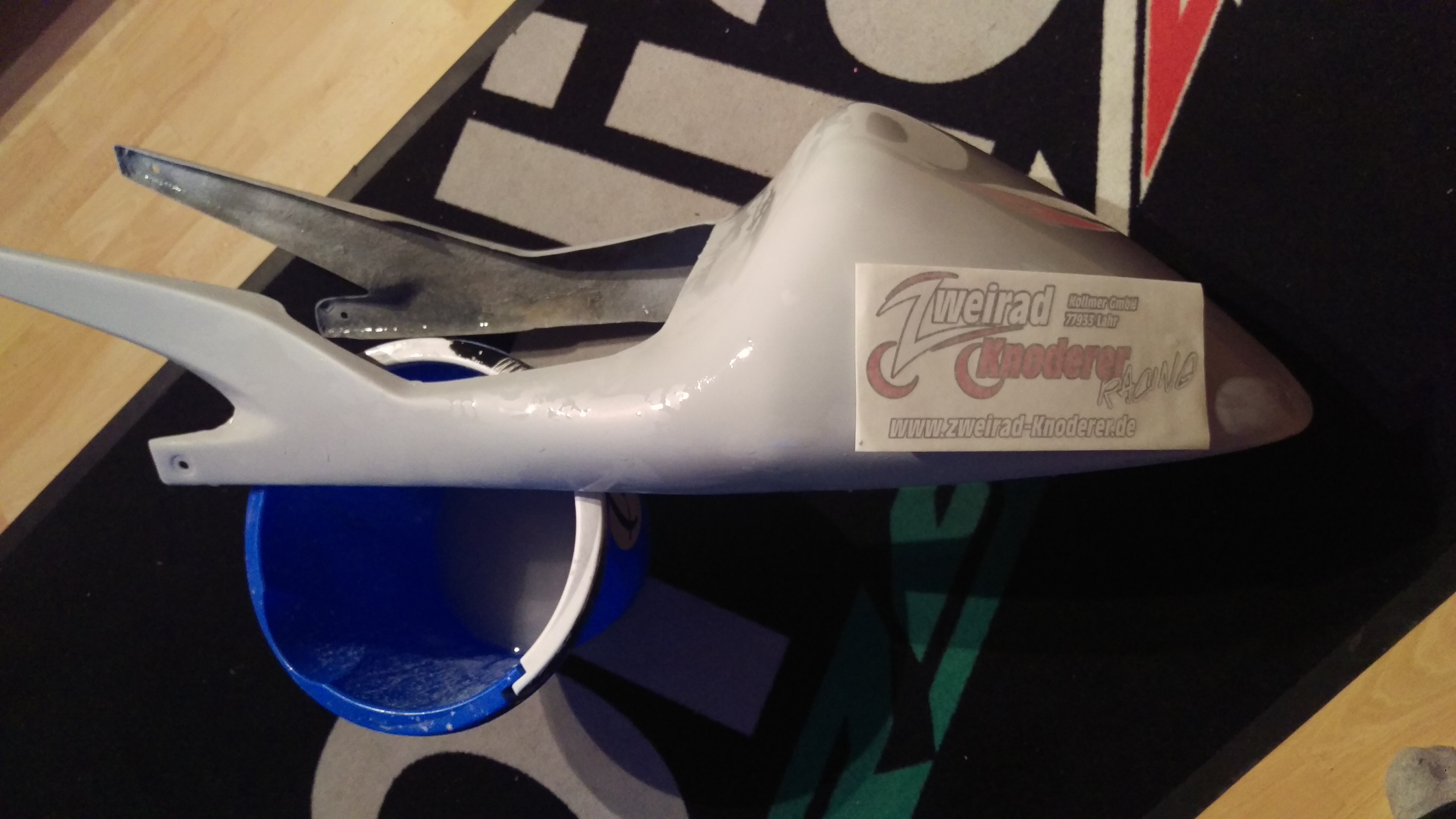

Zumindest das Heck ist jetzt lackierfertig. Ich hoffe, das ich es morgen schaffe, damit der Lack bis zum 1. Rollout am Sonntag (soweit das Wetter mit spielt und der STC auf macht) noch etwas trocknen kann. Aber das Dekor durfte schon probesitzen :wink:

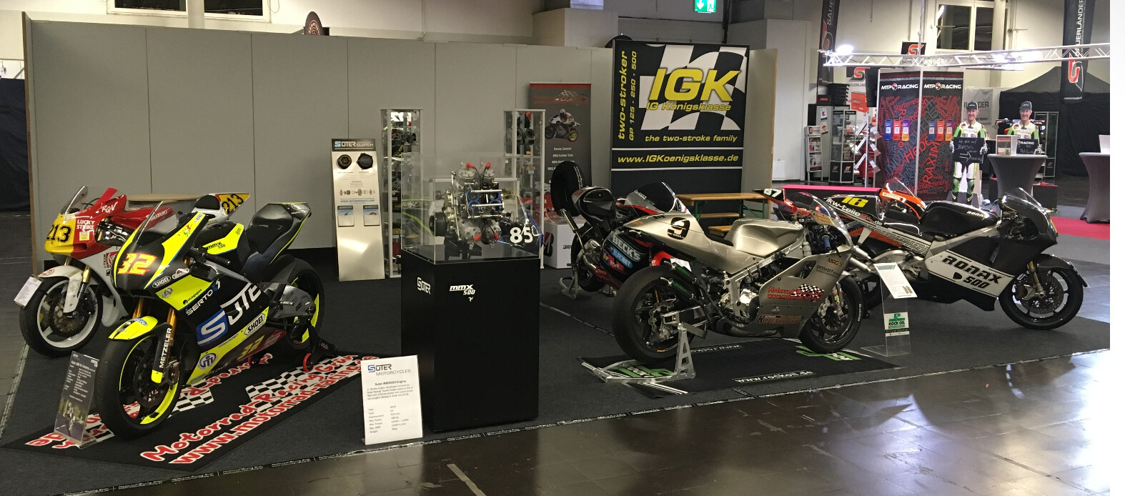

Passt gerade gut hier in diesen 2T-Thread, die IGK ist auf der Messe in Dortmund präsent, gerne mal vorbeischauen:
Momentan habe ich genug Königsklasse auf der Bühne stehen :smiley: :
Gruß Ingo #57
Ahhh, ein seltener Doppeleinzylinder :sunglasses: gibts da überhaupt noch Ersatzteile für?
Vieles muss maan selbst machen. Wir machen jetzt Kabelbäume dafür.
Gruß Ingo #57
Eine V-Due auf Dellorto umgebaut, hätte ich auch gerne. Die letzten V-Due wurden als Evoluzione alle mit Vergaser ausgeliefert:
