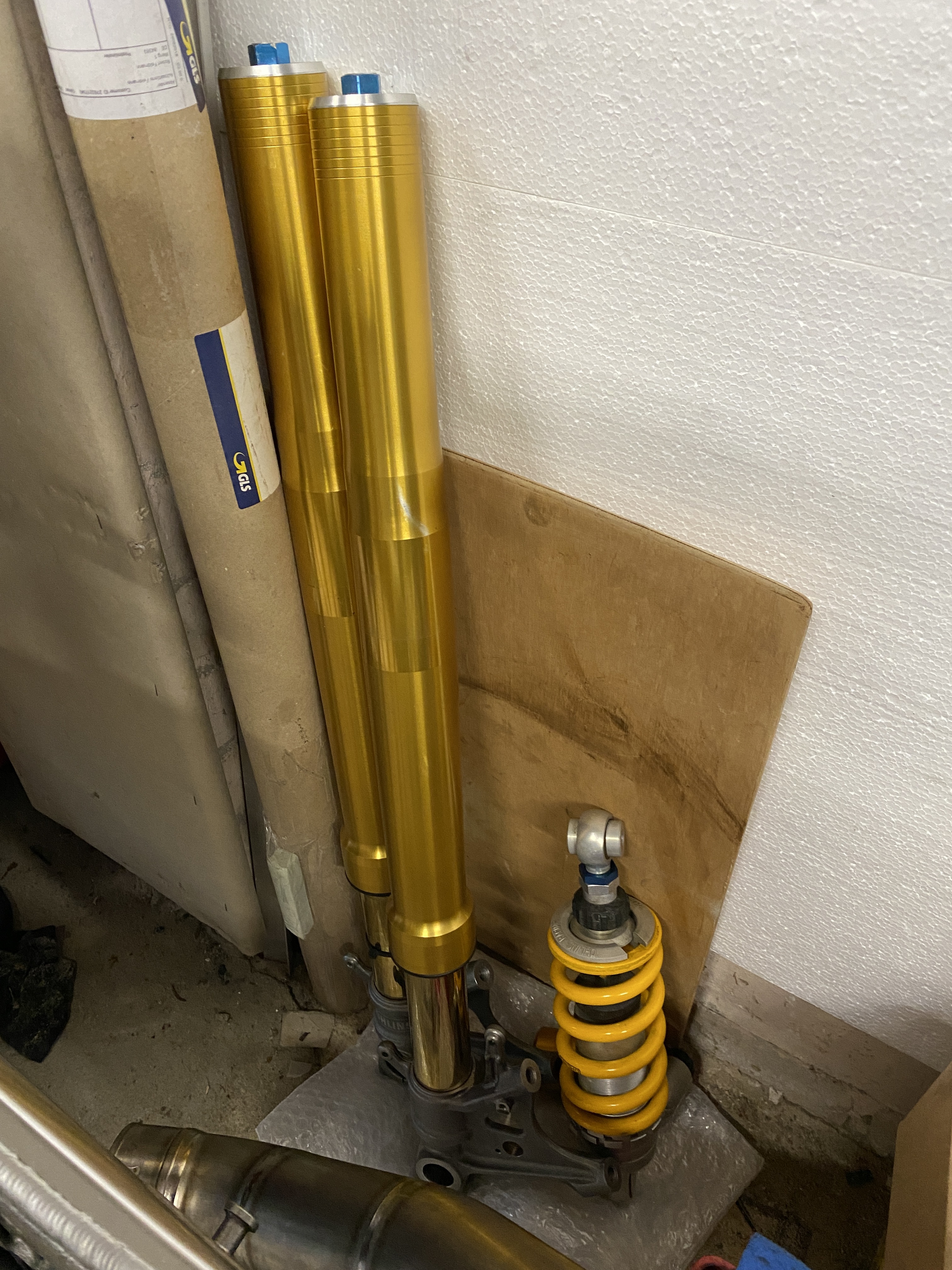

Am Sonntag habe ich vor, Federgabel und Federbein auszubauen und zum Service zu senden. Im letzten Jahr hatte ich lediglich mal das Luftpolster etwas verringert und in dem Zuge das Gabelöl gewechselt. Ansonsten war da seit 2017 noch nie jemand dran - wird also Zeit, besonders auch für das Federbein. Könnte gut sein, dass ich hinten eine weichere Feder benötige, ich fahre das Heck ohne jegliche Vorspannung (78kg in kompletter Montur) :laughing:
Vorne bin ich mit der Vorspannung bei 7-8 Umdrehungen, geht also noch, wobei man da mit der Feder sicher auch etwas weicher gehen könnte.

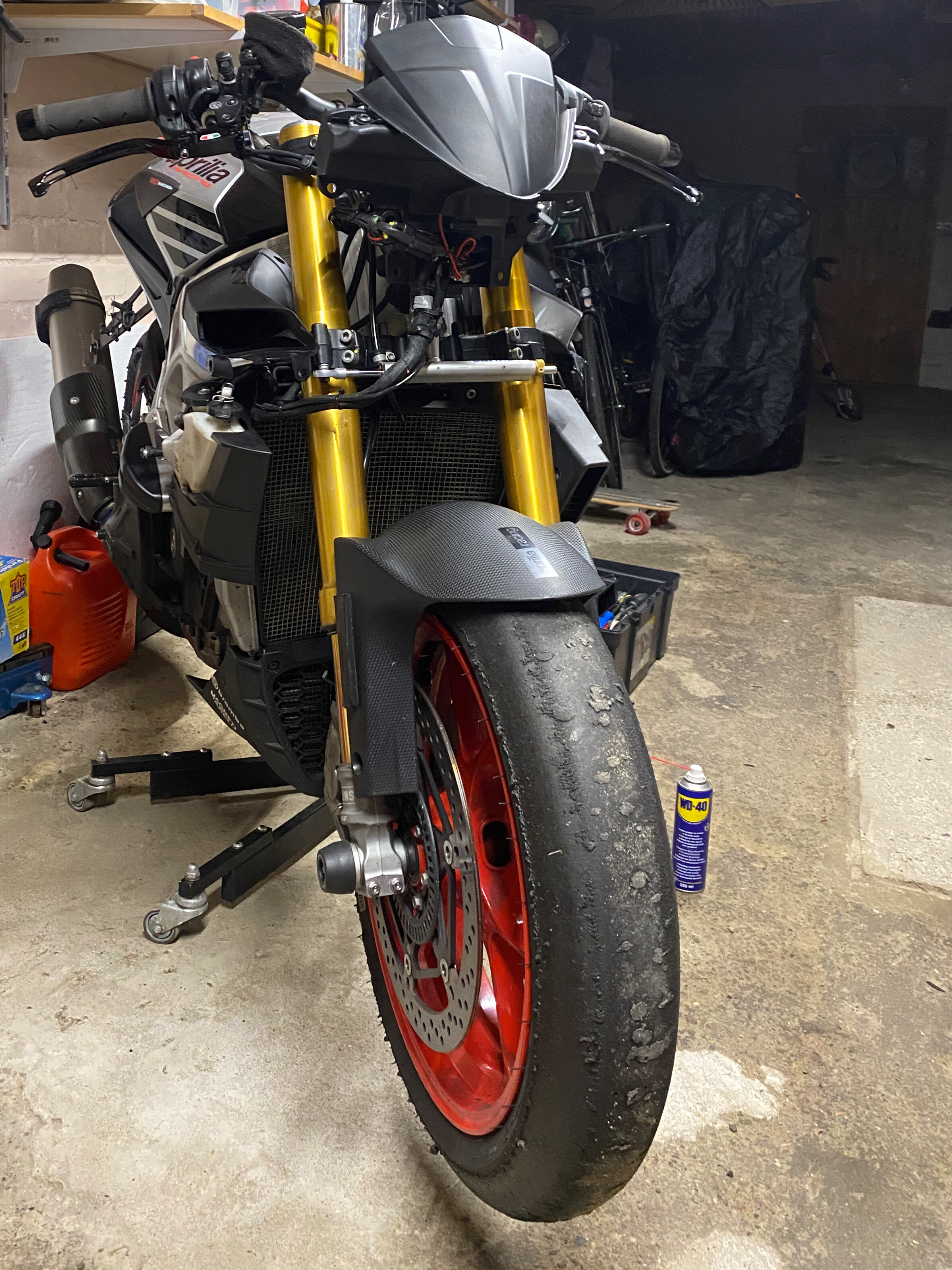

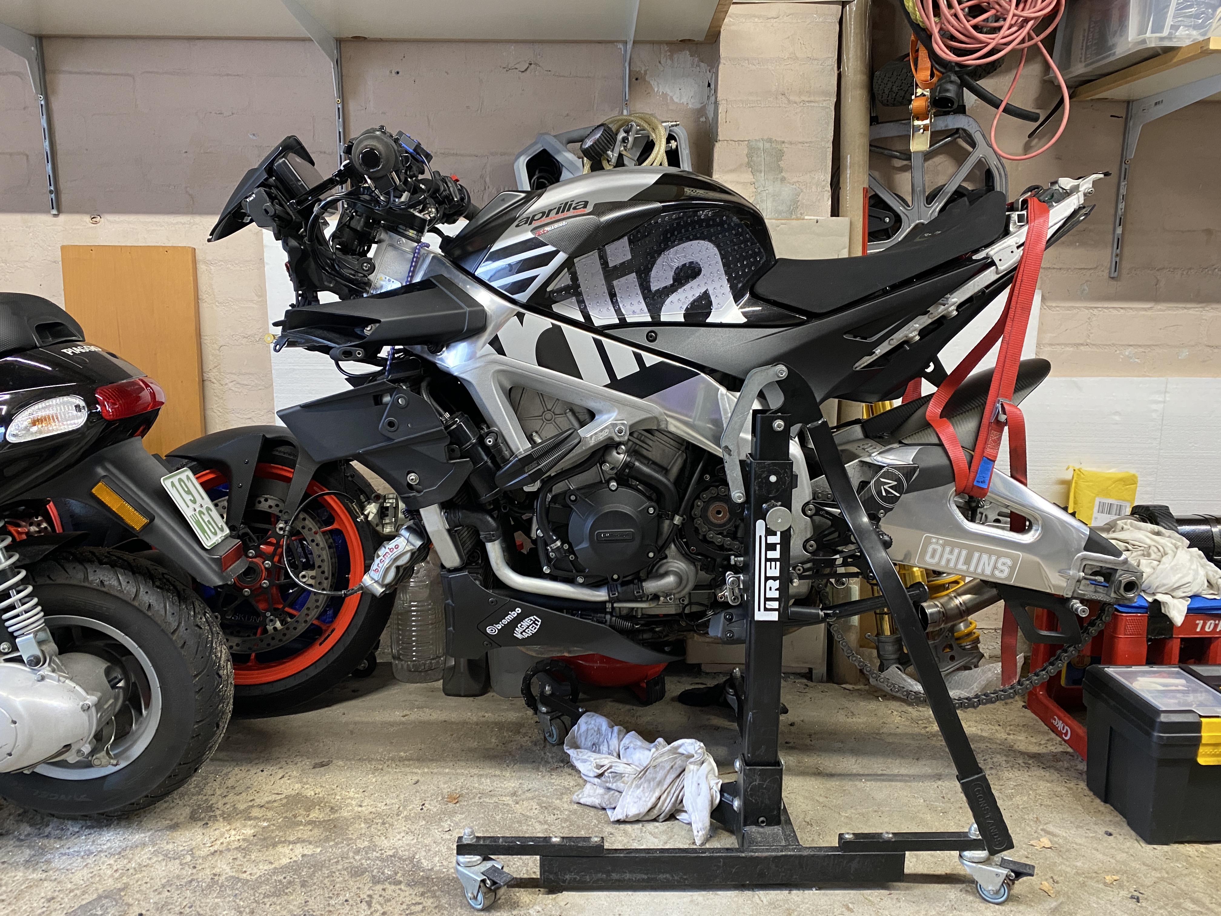

Am Freitag Abend wurde dann schon einmal das Fahrwerk ausgebaut.
Das Federbein herauszubekommen war allerdings nicht ganz einfach. Irgendwann hatte ich dann, nachdem der Schalldämpfer demontiert war den richtigen „Dreh“ raus.
Heute werde ich es gut verpacken und dann zum Service senden.

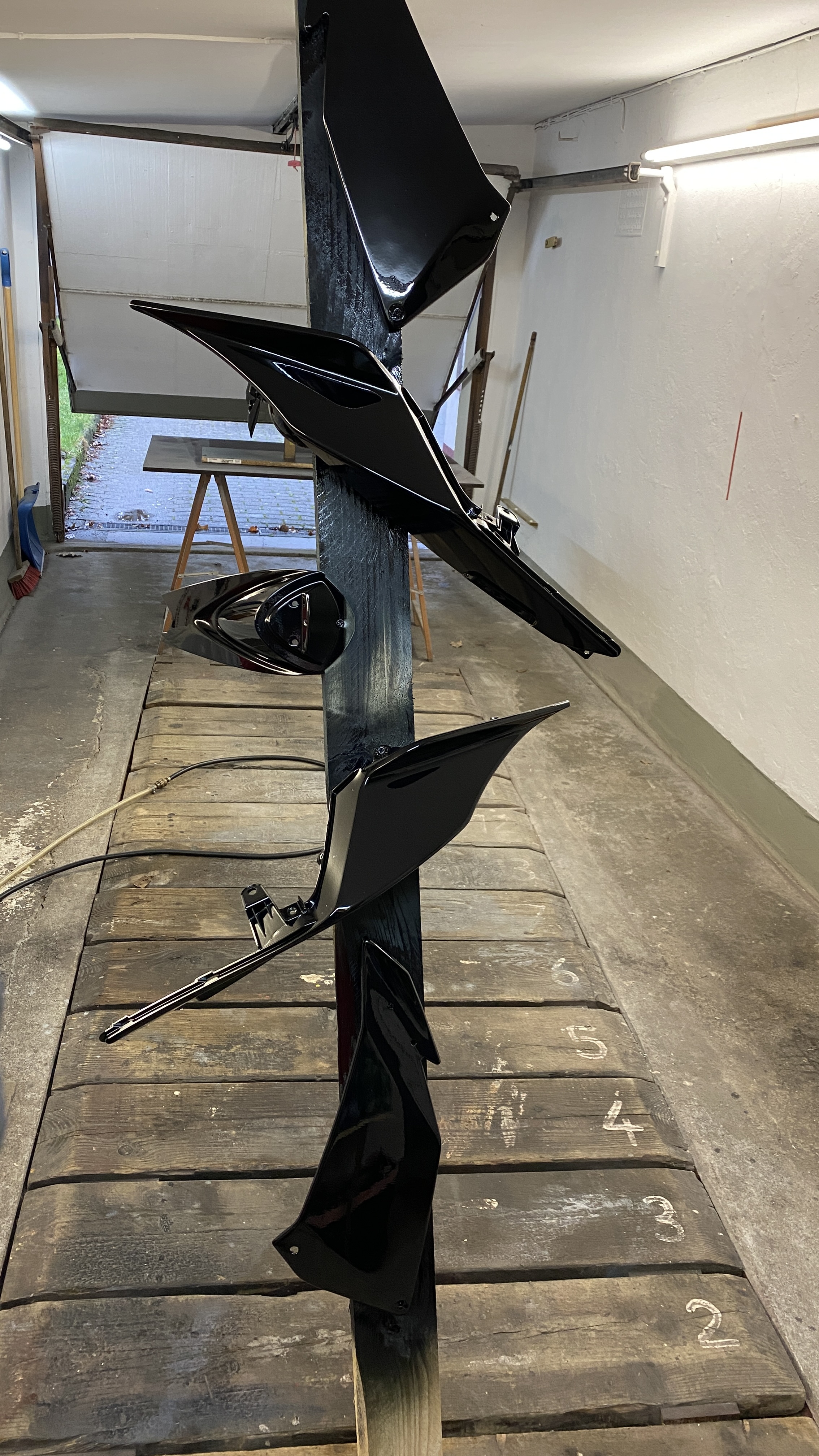

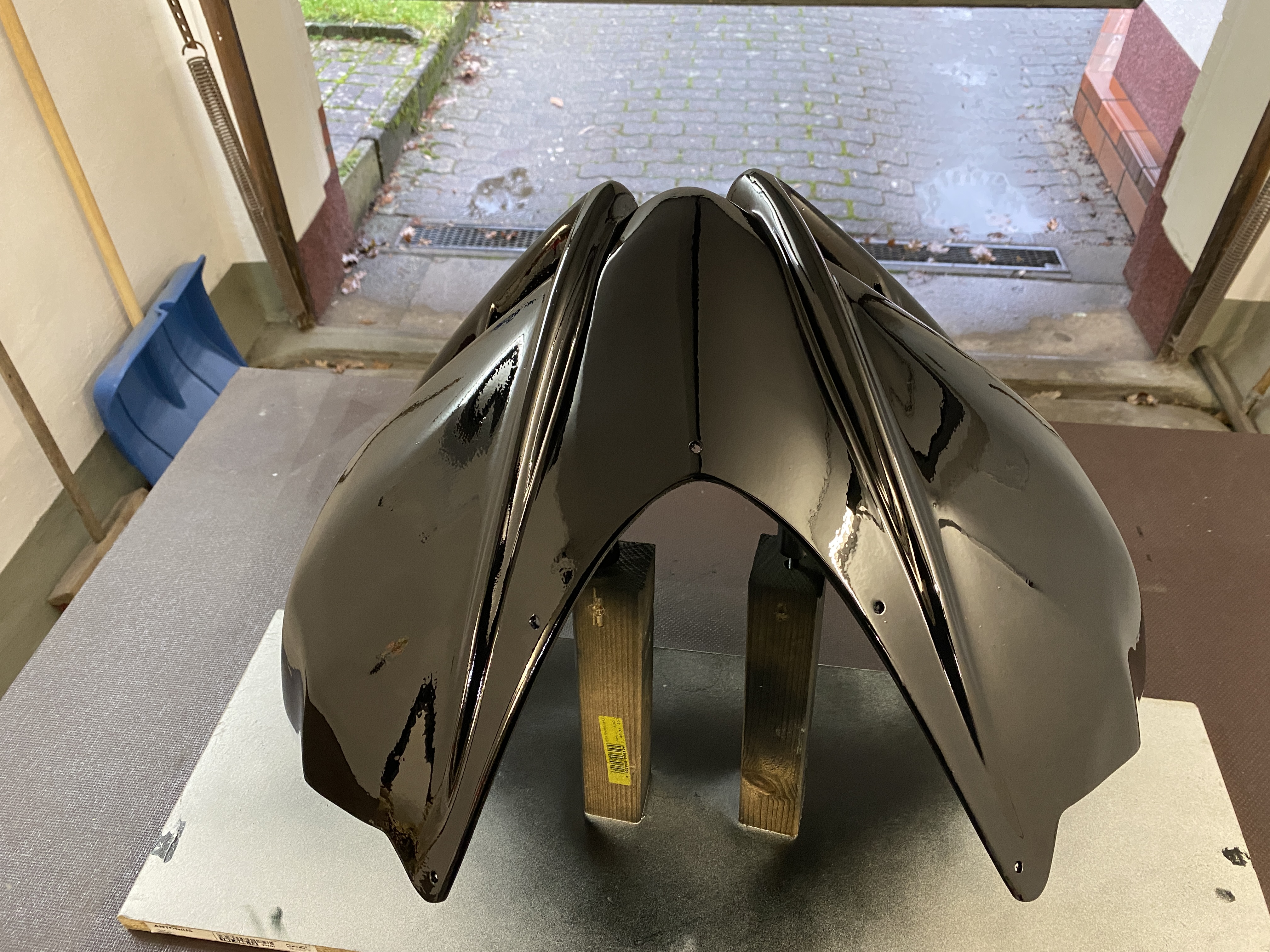

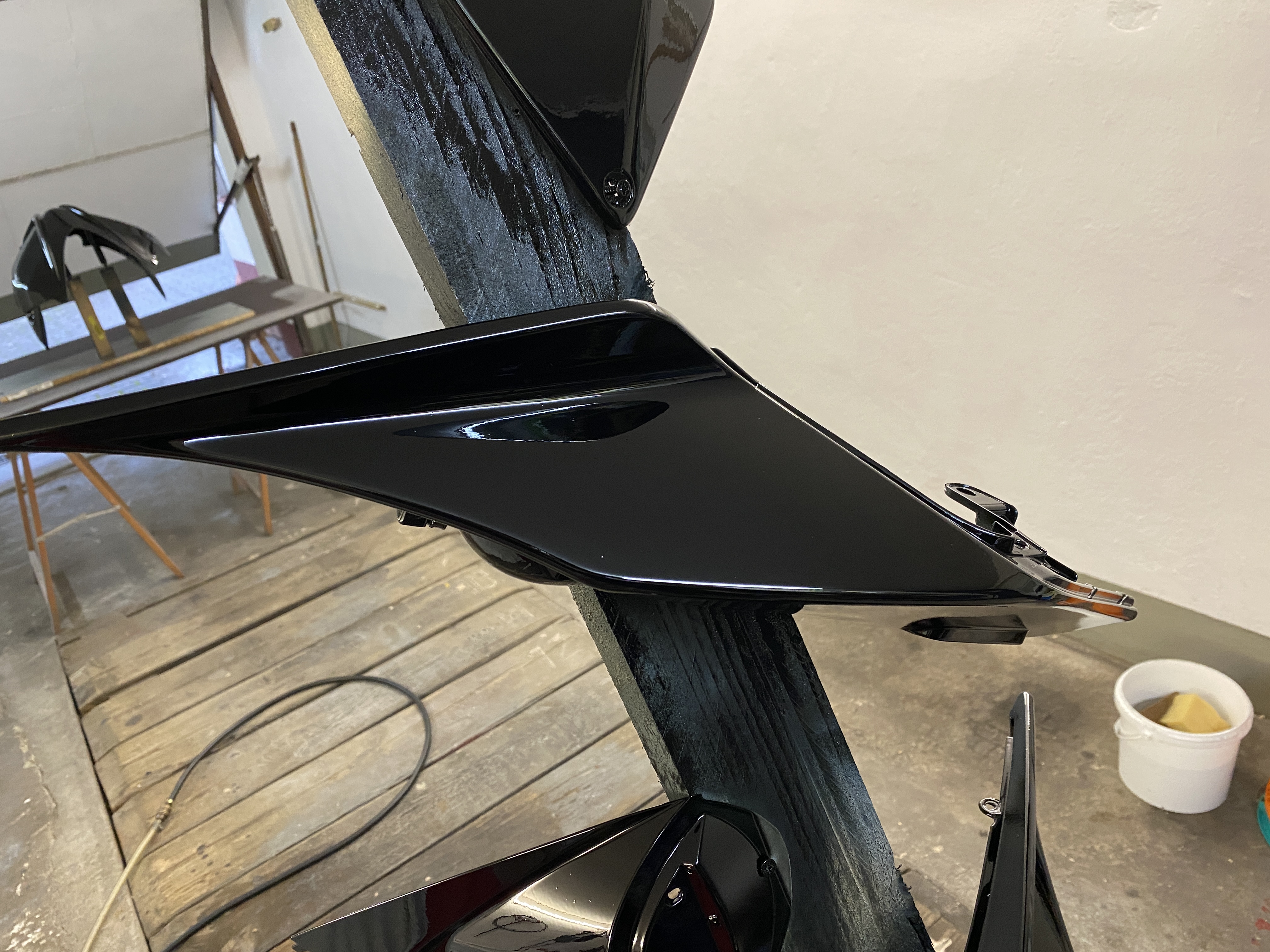

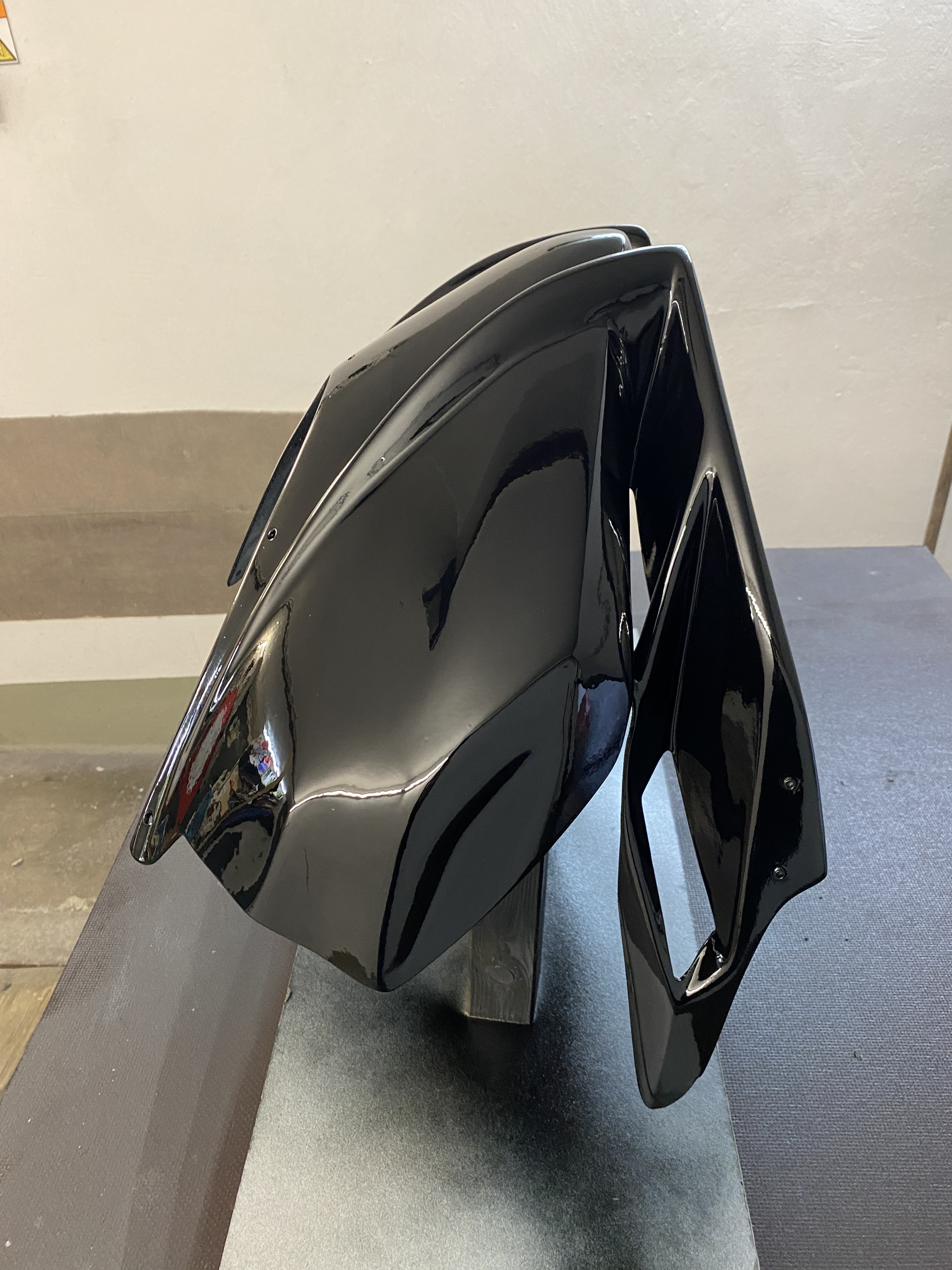

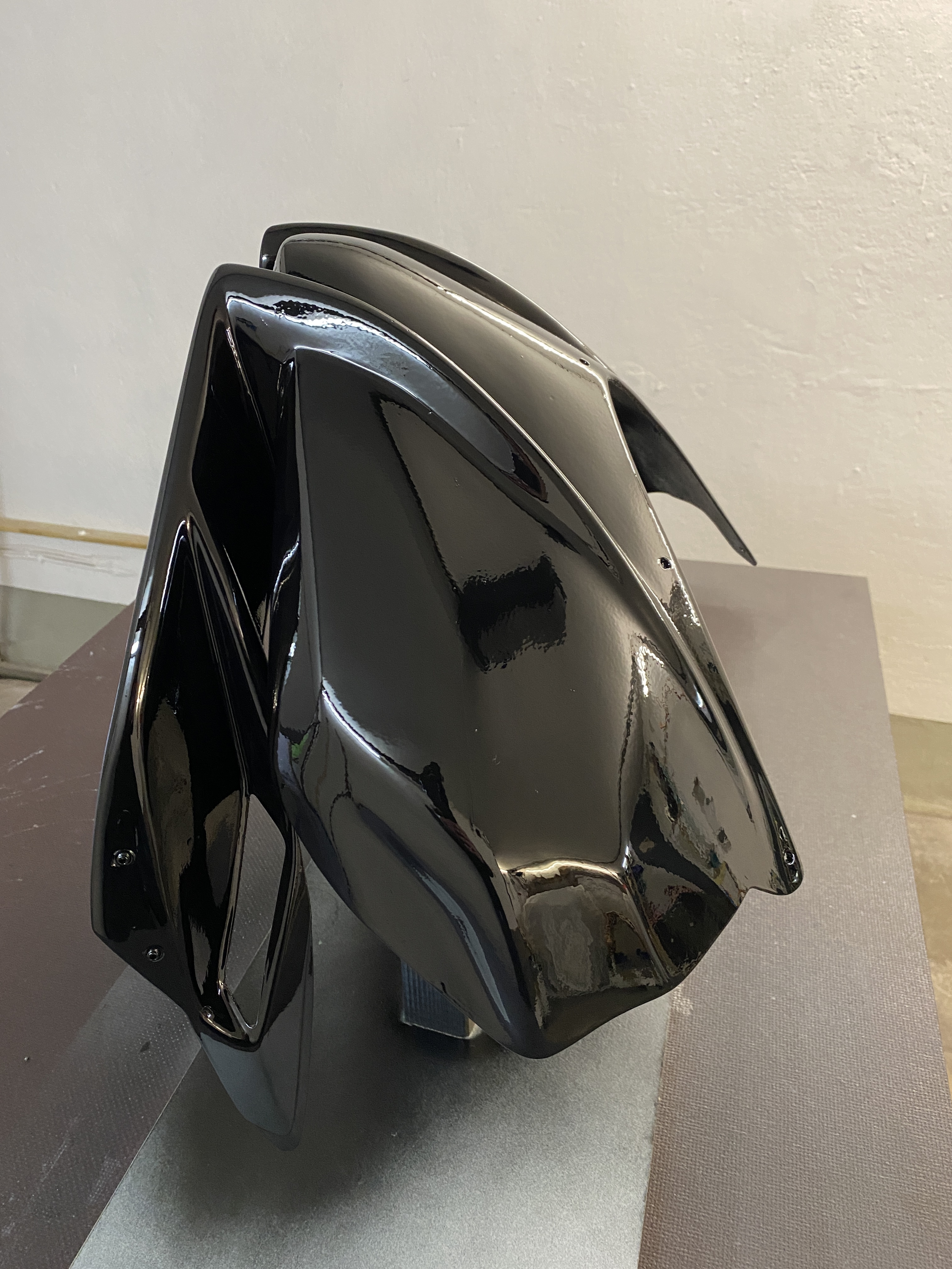

Samstag wurden die Verkleidungsteile noch einmal leicht angeschliffen und lackiert. Ist recht gut geworden.
Leider doch einige Staubeinschlüsse, aber das lässt sich bei so einer „Garagenlackierung“ kaum verhindern.
Wenn alles gut durchgetrocknet ist, muss an einigen Stellen daher eventuell noch leicht angeschliffen und wieder aufpoliert werden.
Die Dekoraufkleber werden aber sicher auch noch einiges schlucken.
Sieht doch eh ganz gut aus.

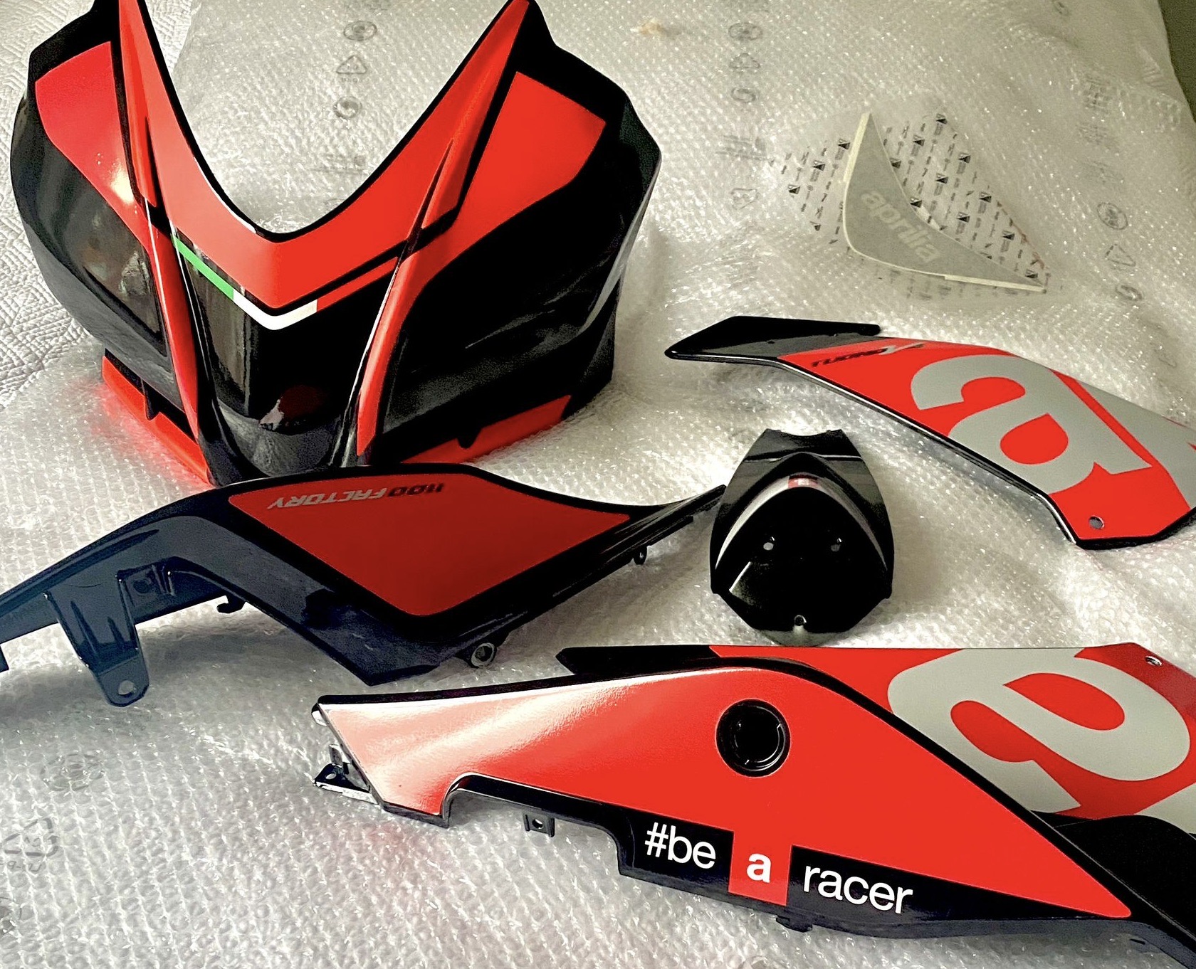

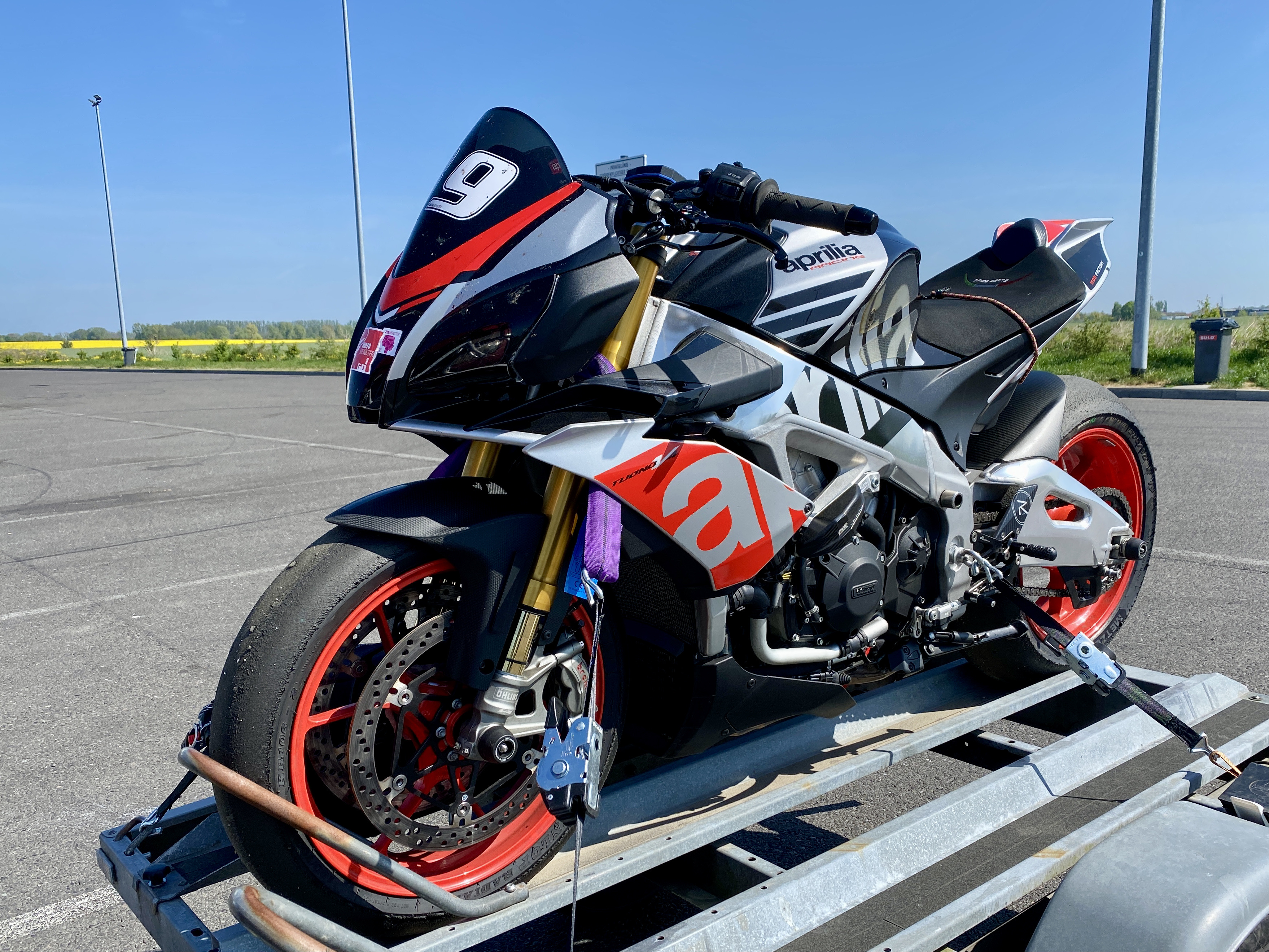

Bei der Verkleidung habe ich mich der Einfachheit halber weitestgehend am Original-Dekor bedient.
Leider weisen die Aufkleber leichte Farbunterschiede auf, damit muss man wohl leben. Ebenso müssen die Kleber auf der Kanzel noch einmal Klarlack bekommen. Es ist nur einer dabei, der nicht unbedingt überlackiert werden müsste - warum auch immer…
Im Gesamteindruck wird das dann aber schon passen.

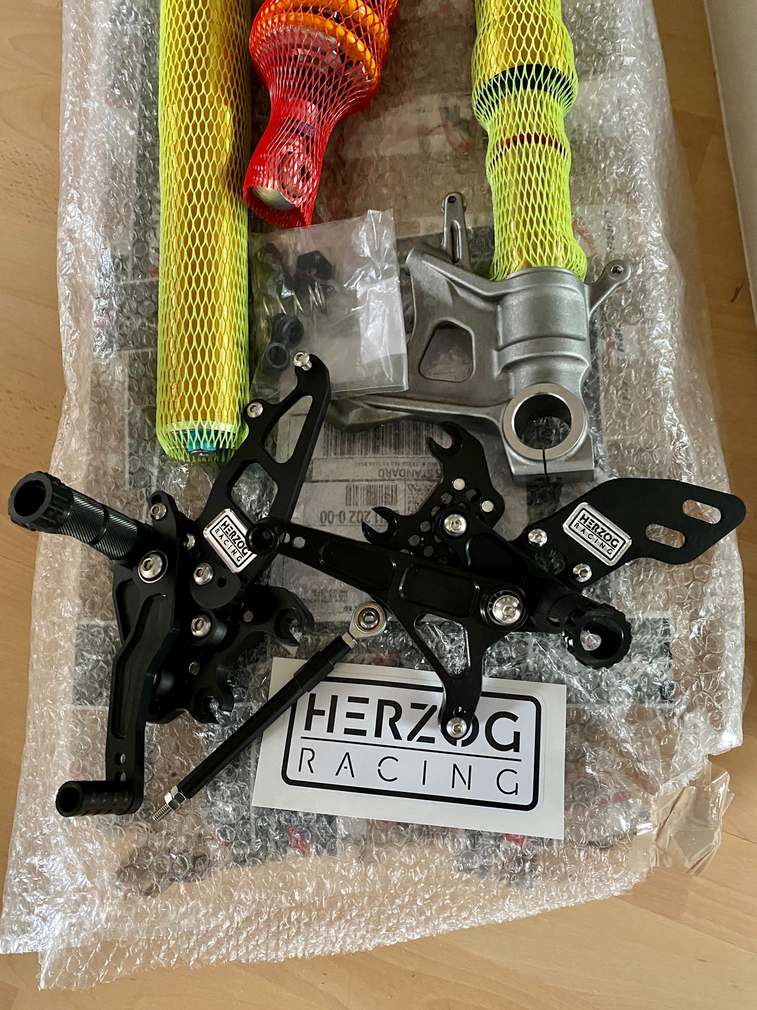

Heute kam das Fahrwerk vom Service inkl. Anpassung zurück und hinterher gleich noch ein Paket mit der neuen Fussrastenanlage. Somit kann es dann auch mal wieder etwas weitergehen, sofern ich in der Garage nicht erfriere… :problem:
Das Heck ist mittlerweile wieder montiert, die Frontverkleidung braucht aber wegen des Dekors unbedingt noch eine Dusche mit Klarlack.

Herzog Racing, beste Wahl
Gruss Andy007
