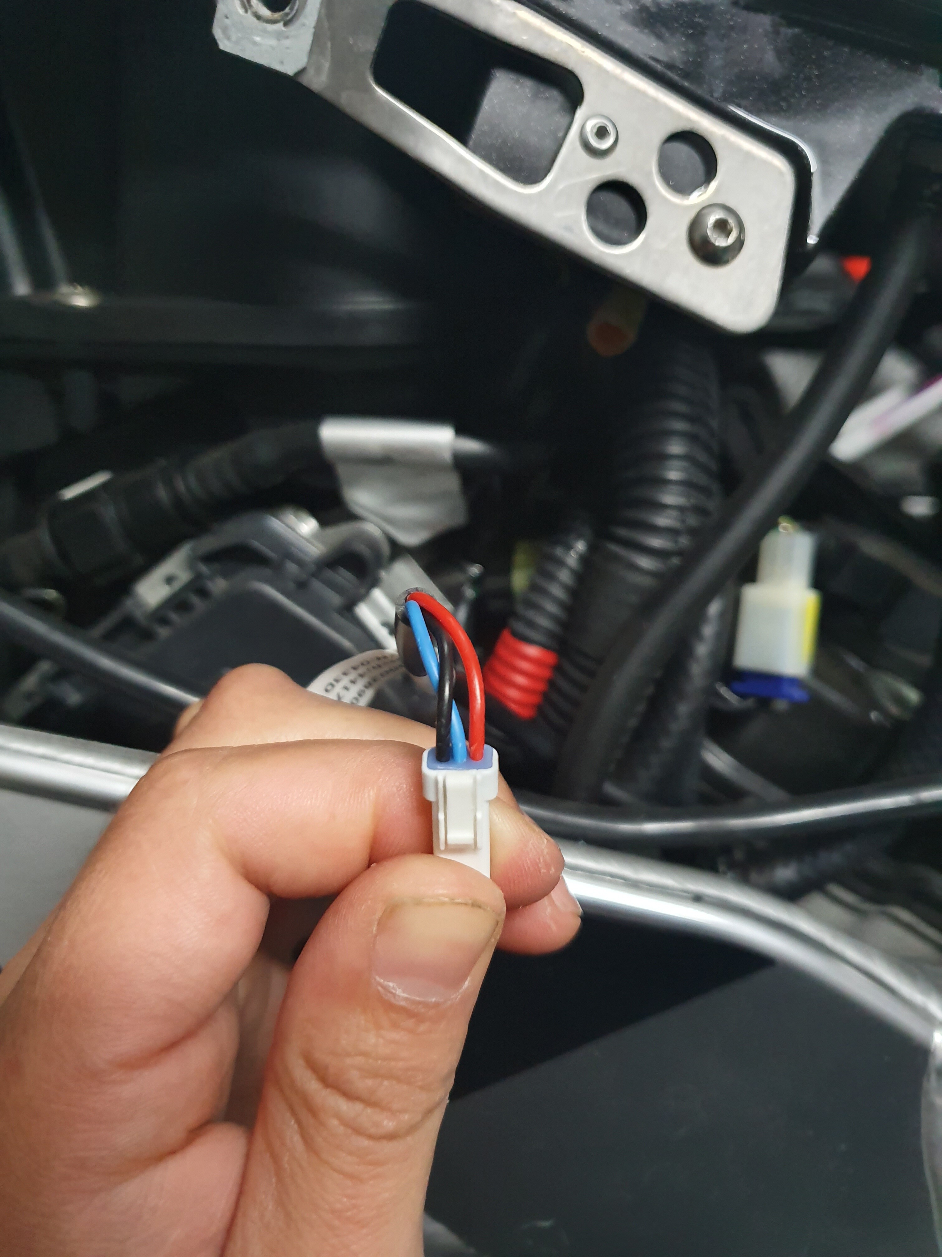

Ich hab die Stecker,Kabel und Schrumpfschlauch besorgt. Werde damit jetzt einen inverter selber machen. Falls also jemand einen Braucht darf er sich gerne melden
Hey…
bin noch nicht dazu gekommen. Stecker habe ich aber bereits daheim.
Ich fände es ja mega, wenn Du mal 2-10 Bilder machen könntest :smiley:
Verbaust Du ihn auch selber? Das würde mir natürlich auch nochmal weiterhelfen :wave:

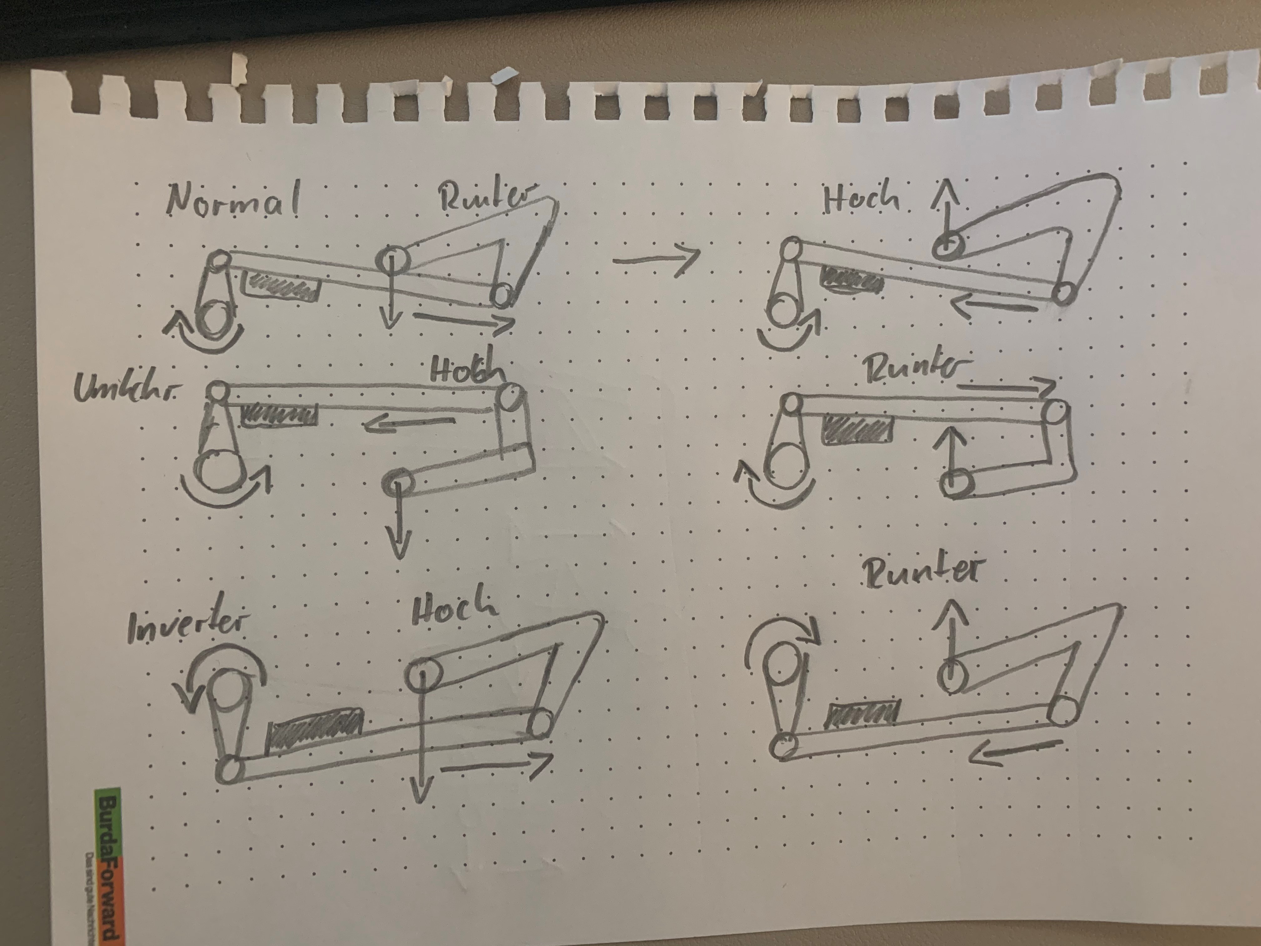

Ich bin mal kreativ geworden :slight_smile:
Ich stelle mir das prinzipiell so vor, Hebelwege usw.
Oben = Normal
Mitte = Umkehrschaltung über Hebel
unten = Umkehrschaltung mittels Inverter - Sensor wird gedreht und halterung nach unten

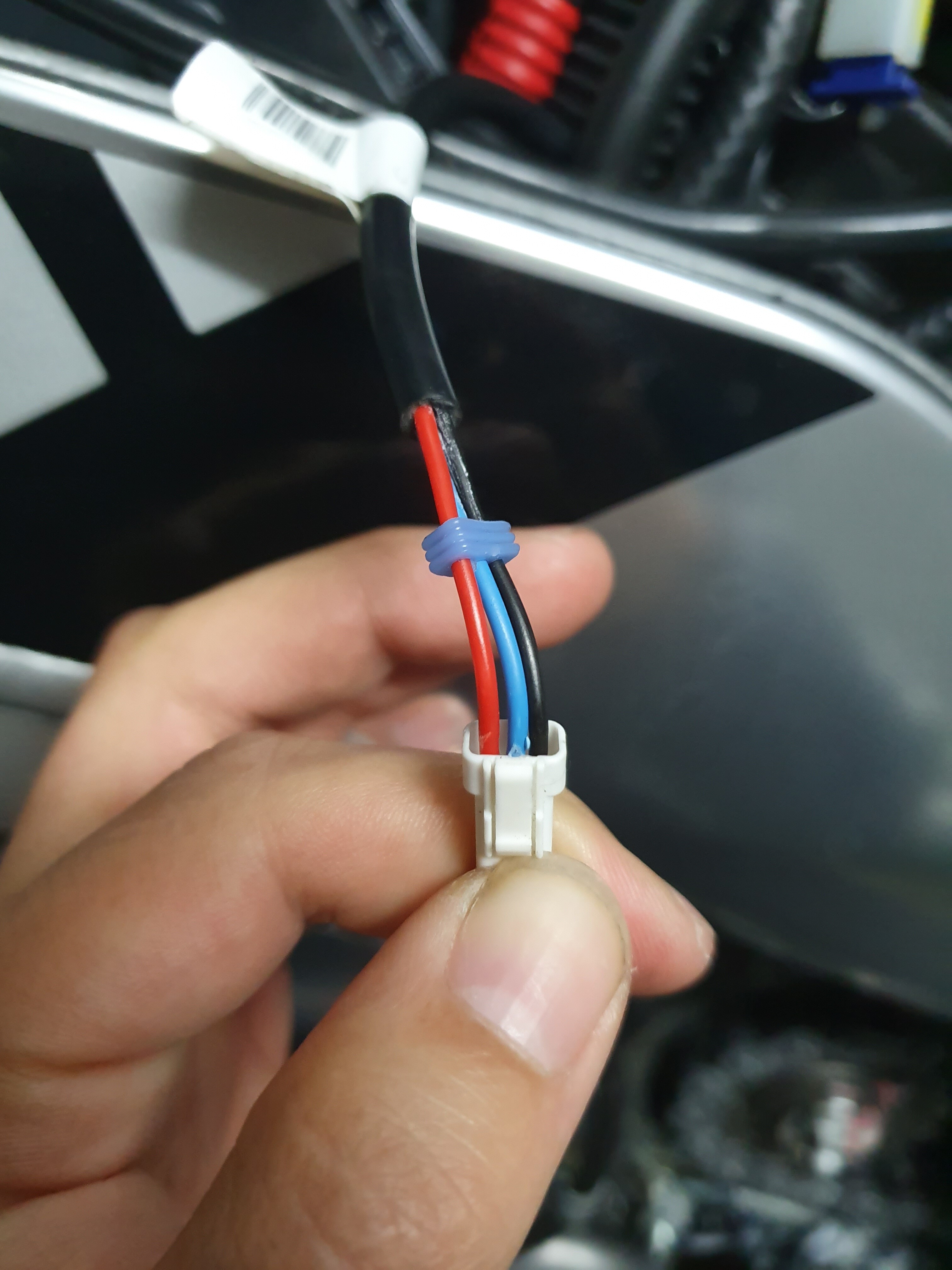

Wird zwar wahrscheinlich nicht so interessant da man ja nur zwei Stecker verkabelt und einen Schrumpfschlauch drüber zieht aber ich kann gerne ein paar Bilder machen :wink:
So sieht es aus :+1:t2: im Original Zustand arbeitet der Sensor auf Druck zum Hochschalten. Wenn man am Schalthebel dreht bleibt das so und wenn man am Getriebe dreht muss man invertieren
