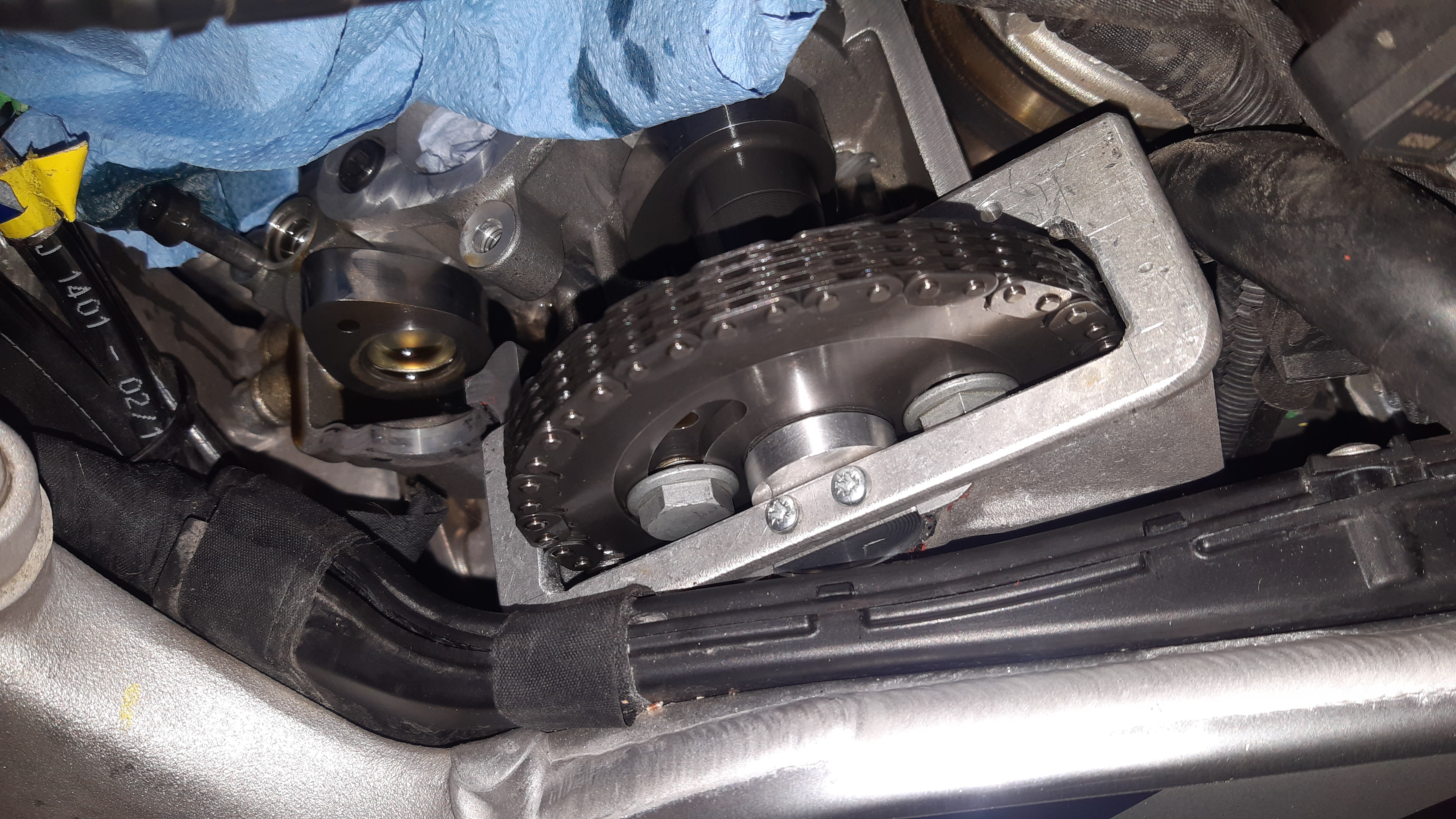

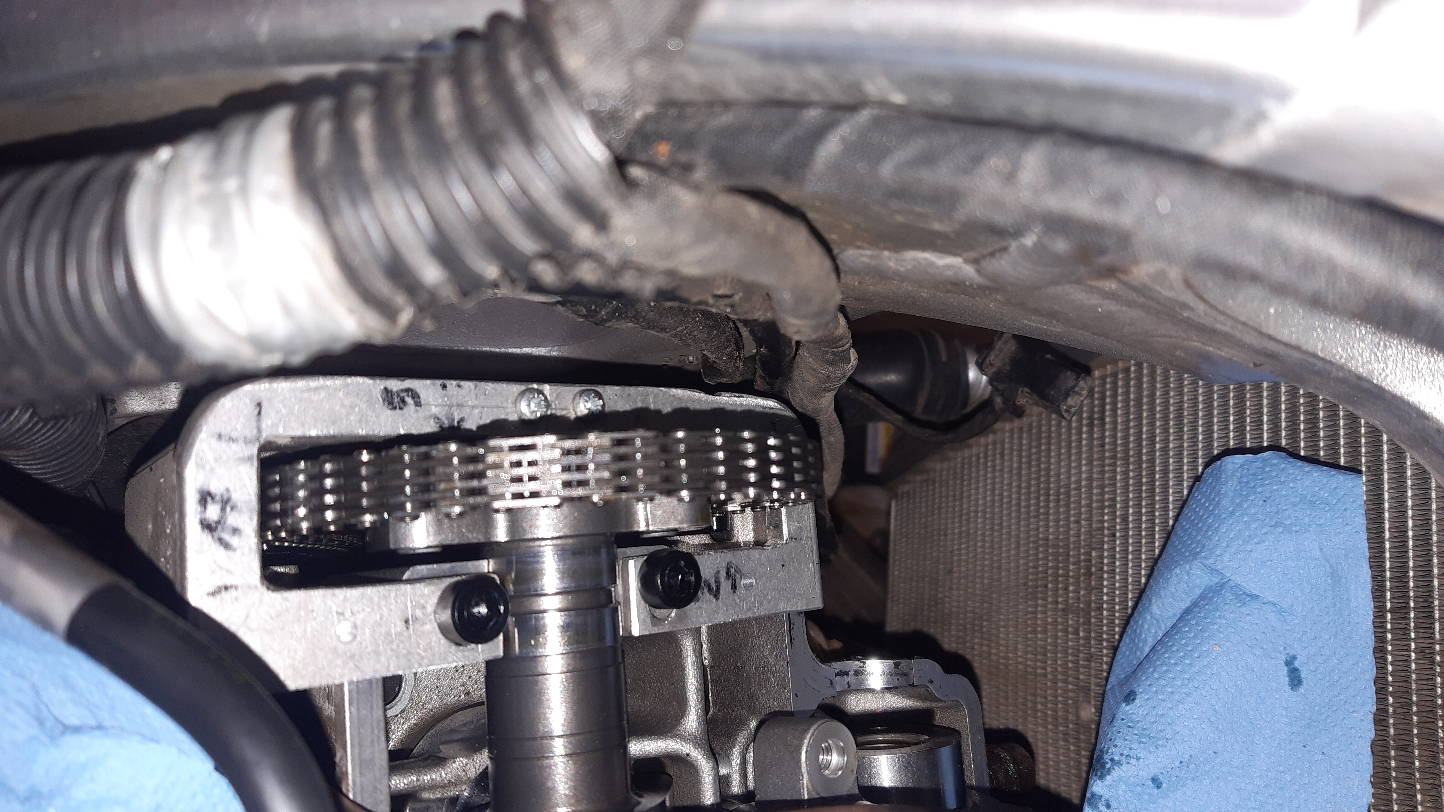

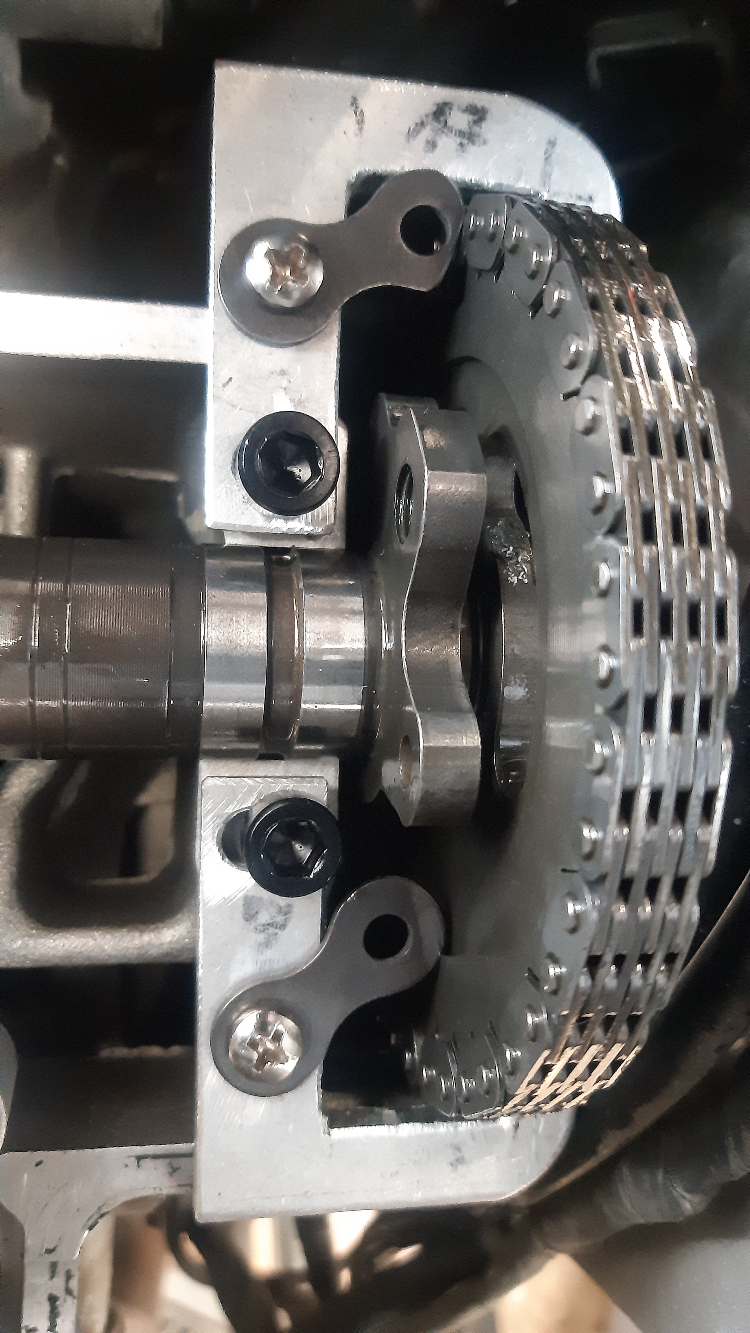

Hab ich mir selbst gebaut für die Ventileinstellung.
Ist kein Hexenwerk.
Der Nockenwellenradhalter kostet glaub 75€ das Stück,
Hab ich mir ja selbst gebaut und musste diesen noch abändern vom Orginal.
Vorn an der linken Seite am Rahmen ist es sehr eng. Da muss vom Halter was weggeschliffen werden, wegen den vielen Kabeln.
Bei den hinteren Zylinder stört bei mir der schwarze Plastikkabelkanal.
Zufällig für den Halter die gleiche wegschliffene Stelle.

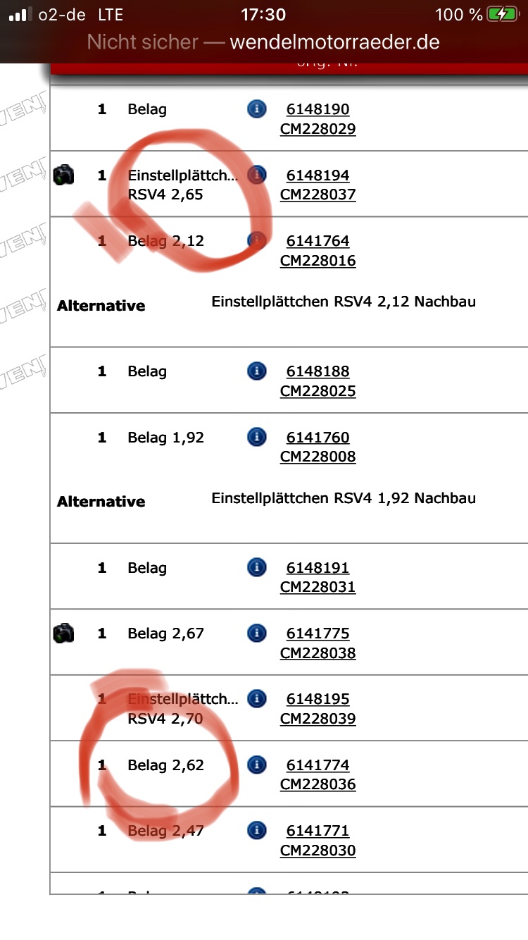

ABER. die Toleranz sind ja jeweils 0,05mm und die Shims gibts auch nur in 0,05mm abständen???
D.h. bin ich nun z.b. am Einlass bei 0.11 muss ich dies so lassen und ggf. in ein paar monaten nochmal messen und Shim tauschen???
Daher die Frage, gibts da wirklich nur die 0,05mm abstände?
Ich kenn das von Suzuki, dort gibt es die shims in 0,02 bzw teilweise sogar 0,01mm Abstufung.
Ich habe Shims in 0,04 Schritten verwendet. Sind eigendlich für KTMs gedacht. KTM Shims 8,90mm, Aprilia Shims 8,80 mm Durchmesser.
Also org gibts die auch in 0,02und teils 0,03
Ah cool, danke!
