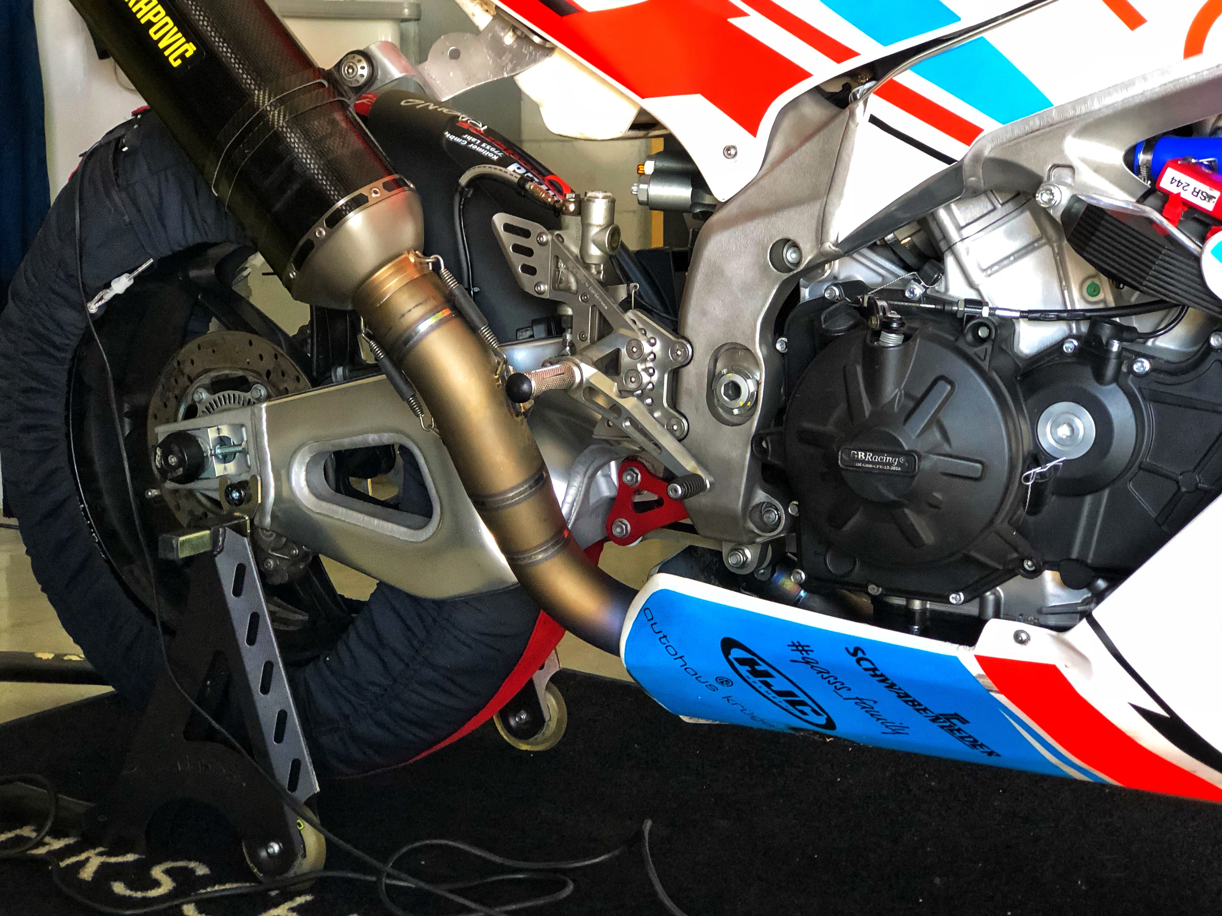

Das original Akra Zwischenrohr der 2021 Komplettanlage?

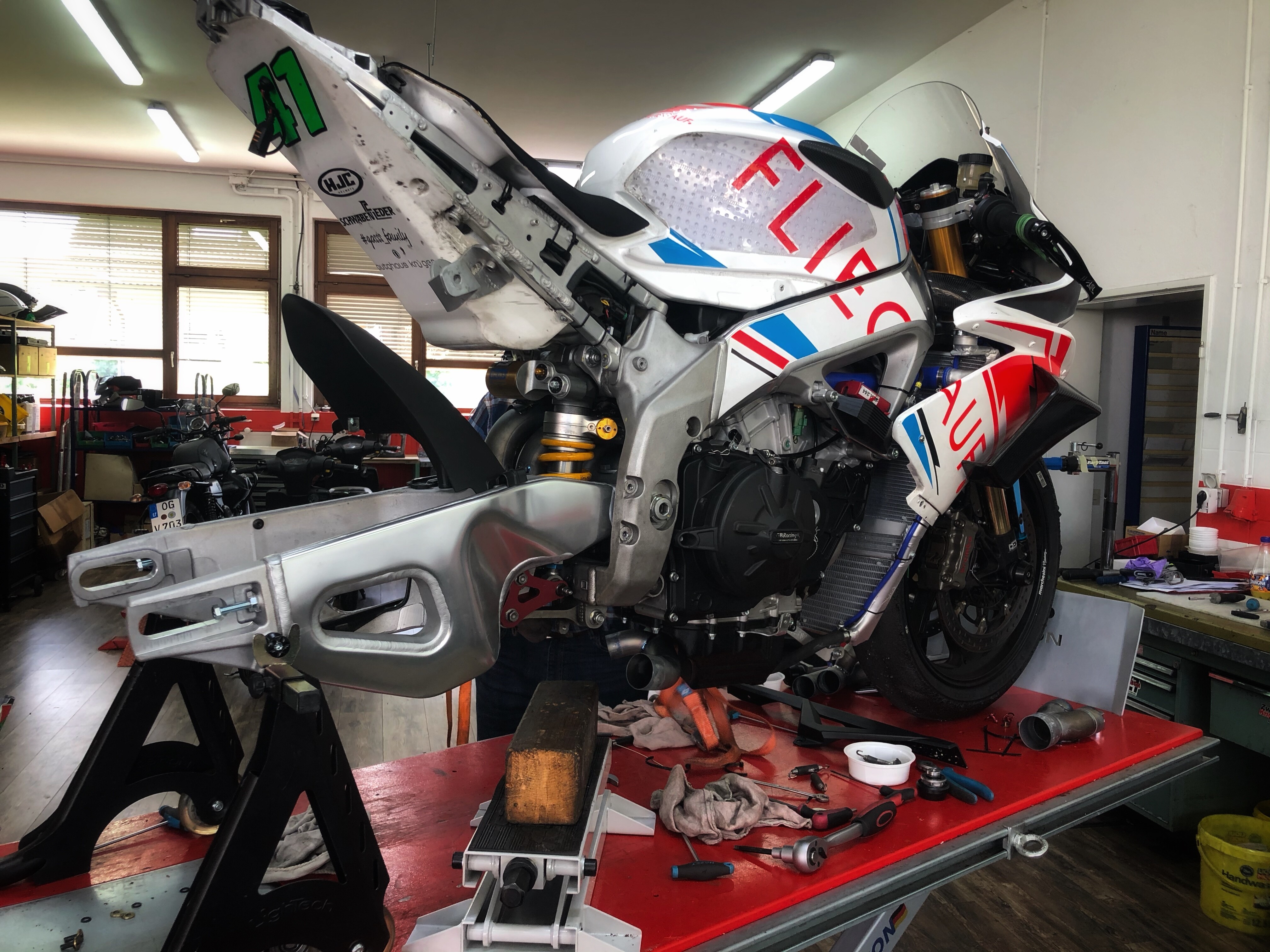

Denke die neue Schwinge geht schon in die richtige Richtung.

Hallo Jochen,

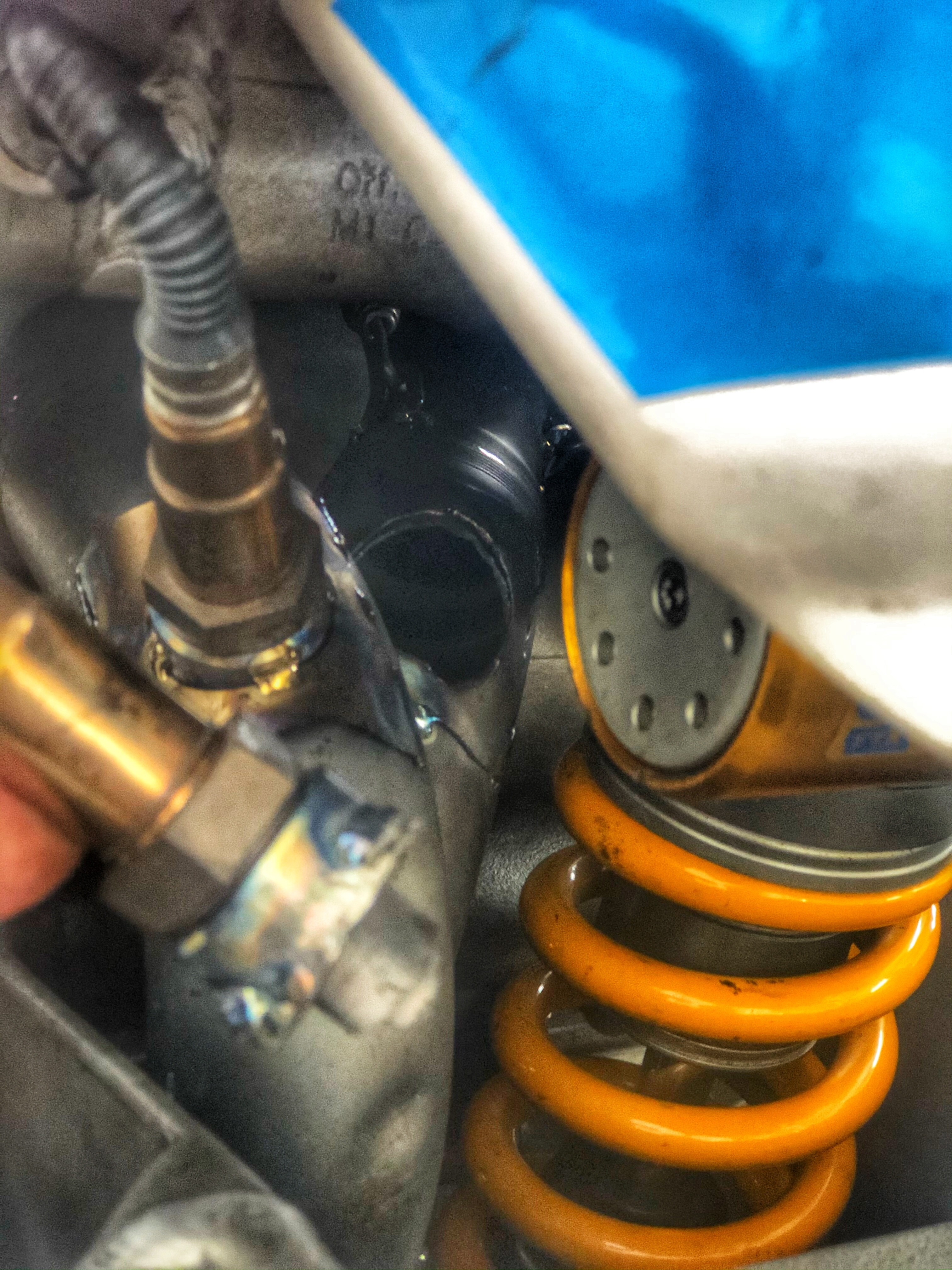

Wenn du die Komplettanlage vom Igor hast musst du für die neue Schwinge, die vorderen Krümmer, den Sammler und das Verbindungsrohr wechseln.
Hintere Krümmer passen noch.
Habe das schon hinter mir.
Paulich :
Mir geht es leider auch so. Darum habe ich auch mit die Schwinge gewechselt.
Ist aber auch leichter.
Ich bin zuvor schon mit der 114er Kette gefahren. Mit 15/44 bist du dann ganz hinten am Anschlag.
Jetzt mit der neuen Schwinge habe ich wieder mehr Luft für Übersetzungswechsel. Mit der 114er ging nur 15/44 oder 16/44.
Bin mal gespannt, ob ich von der Schwinge etwas merke. Werde erstmal mit dem selben Radstand fahren.

Hast du zufällig einmal die „neue“ Akra Komplett Anlage bzw mit den neuen Teilen an der alten Schwinge getestet?
Würde mich mal interessieren ob die >21 Komplettanlage abwärtskompatibel ist.
Anstoßen sollte es eigentlich nirgends nur evtl die Optik ist nicht so super.
Hallo Morpheus,
Ich habe die benötigten Teile von einer 2021 Anlage genommen.
Der Händler meines Vertrauens, Heinz, hat mir eine komplette 21er Anlage geschickt.
Brauchte die vorderen Krümmer, Sammler und das Verbindungsrohr.
Die Hinteren Krümmer sind gleich und haben 19 zu 21 nicht geändert.
Wir reden hier aber von einer Akra Komplettanlage. Was bei Verwendung der original Krümmer gebraucht wird weiß ich nicht.

Hat schonmal jemand drüber nachgedacht die schwinge hinten noch etwas auszufräsen wie die R1 Jungs das gerne machen ? Oder haben wir dafür zu wenig Material an der schwinge ?

Ich glaube wir haben etwas aneinander vorbei geredet.
Soweit ich das richtig verstanden habe:
Dein Bike ist eine E4 Modell.
Hier ist du auf 21er Schwinge gewechselt.
Stimmt oder?
Da du die 21er Akra Vollanlage bekommen hast.
Hast du diese auch mal mit der alten Schwinge probiert oder hattest bereits die neue eingebaut?
Ging mir nur darum ob >2021 Akra auf Modelle 17-20 auch passt. Mit dem etwas veränderten Aufbau passt ja schon mal alles im Bereich (Fahrtichtung) vor und unterhalb dem Motor. Motor hat sich ja bei E4 und E5 von den Maßen nicht verändert.
Dann bleibt in Sicht Kompatibilität nur noch ein ? bei der Schwinge. In der Theorie kann es hier aber auch keine Probleme geben. Alte Schwinge geht nach oben d.h. sowieso mehr Platz als 21er Schwinge in Richtung Boden.
Dann könnten alle, die überlegen auf ein E4 Modell die Akra Komplettanlage zu kaufen, direkt die 2021 Version kaufen.
