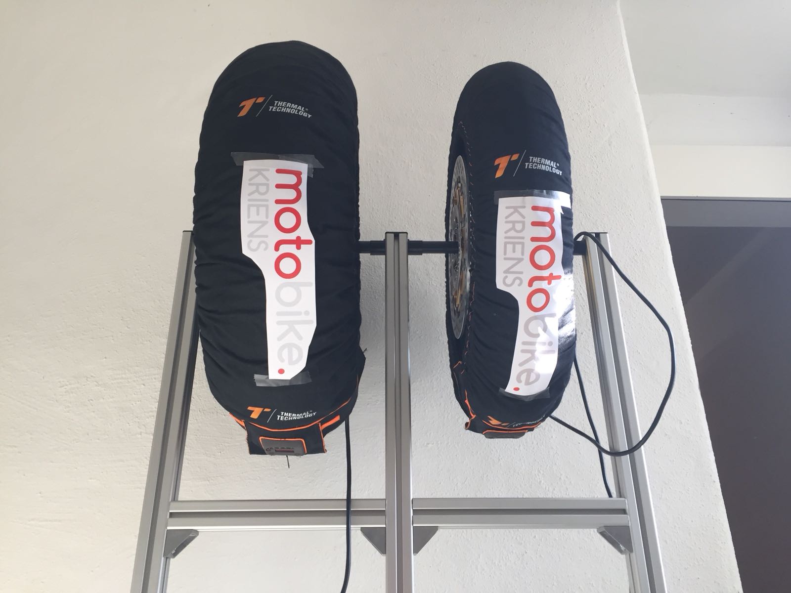

Da ich von den Thermal Technology Reifenwärmern so begeistert bin, habe ich beschlossen, zwei Sätze mit „Sonderdruck“ zu ordern. Ist ja bei TT eine relativ einfache Sache … so mal den Entwurf für die Bestellung :thumbup:

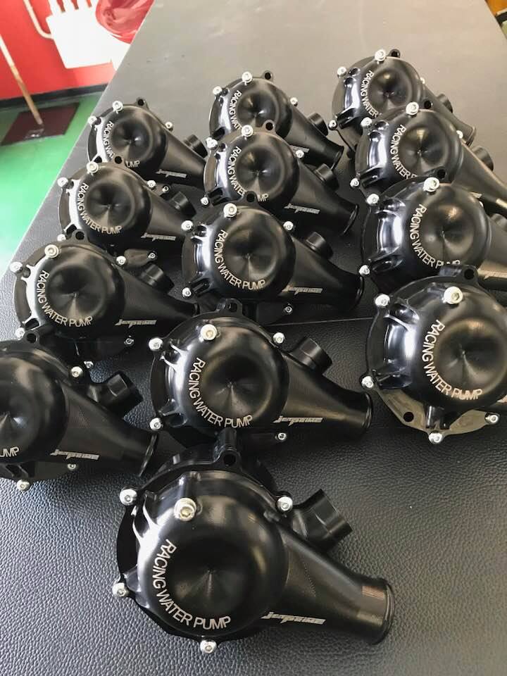

Zudem stellt Jetprime grad eine Racing Wasserpumpe fertig & diese wird momentan auf der Rennstrecke getestet. Sobald diese erhältlich ist, werde ich weiter darüber berichten & wenn sie mich überzeugt, ebenfalls einbauen.
Dann sollte es einfach sein, die RSV4 immer mit den optimalen 85 Grad fahren zu können.
Für die MV Agusta kostet die Pumpe 400,-€, dafür wäre es eine Überlegung wert.

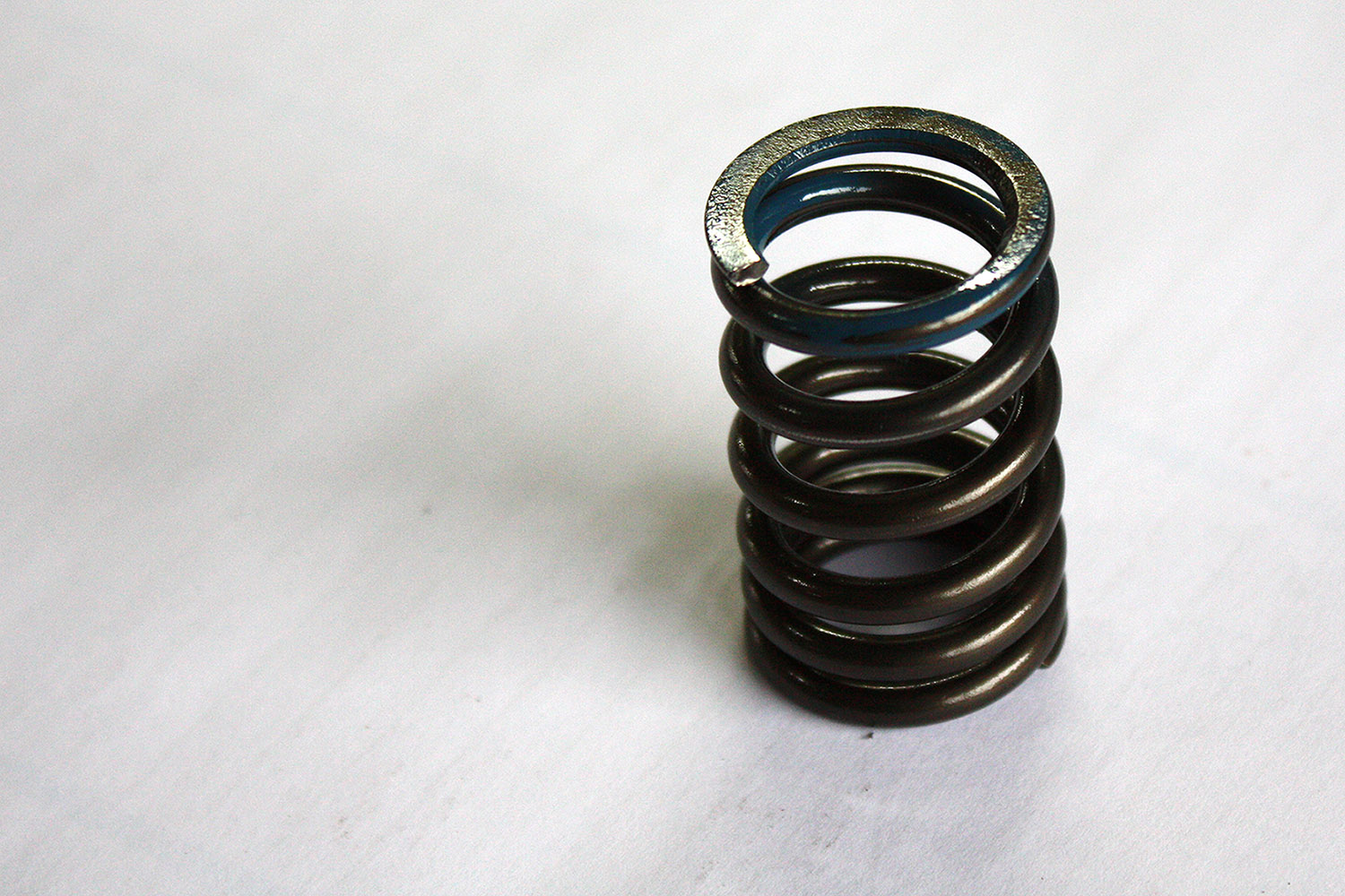

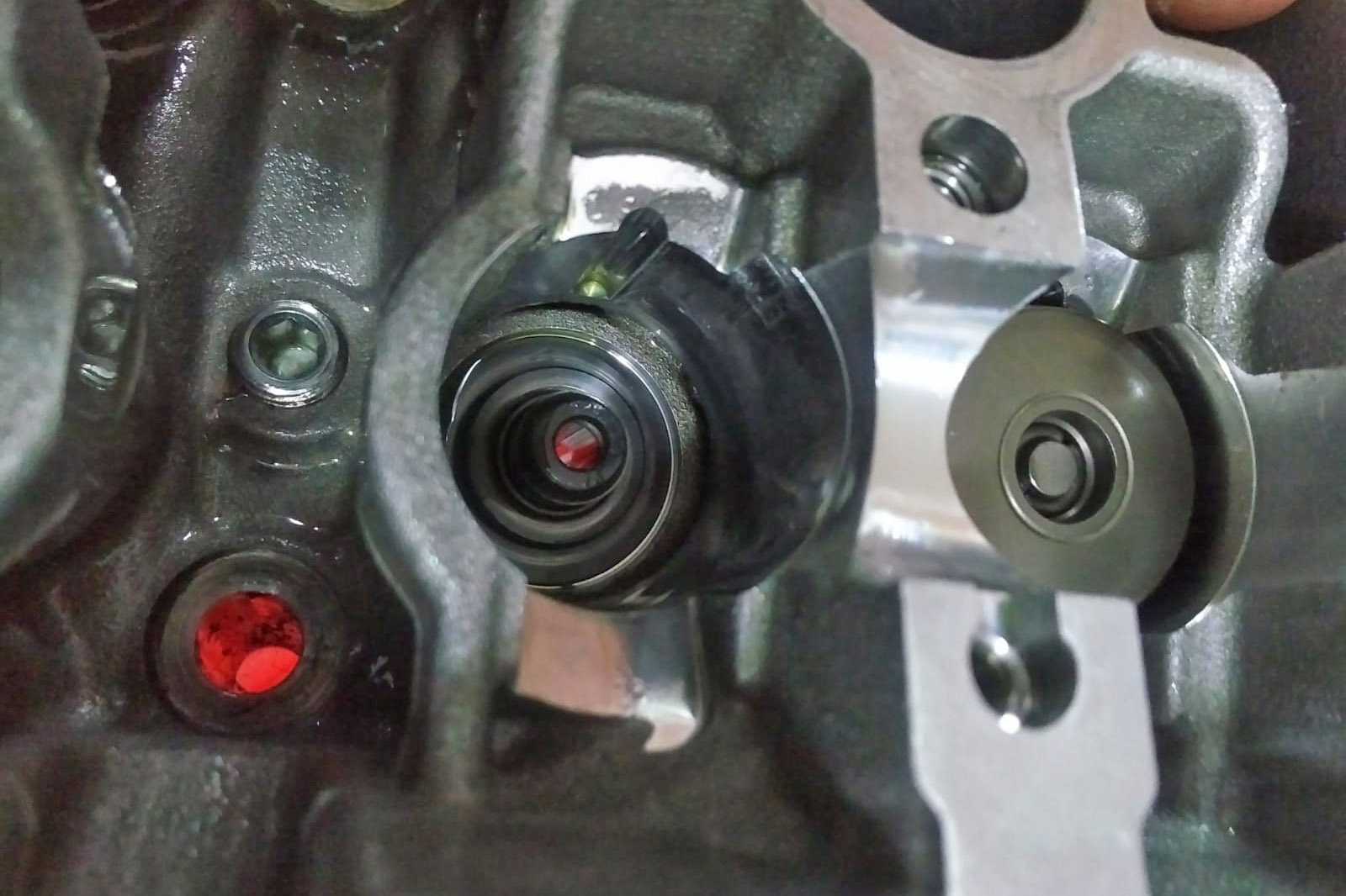

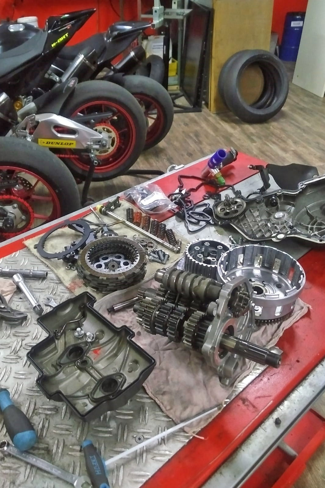

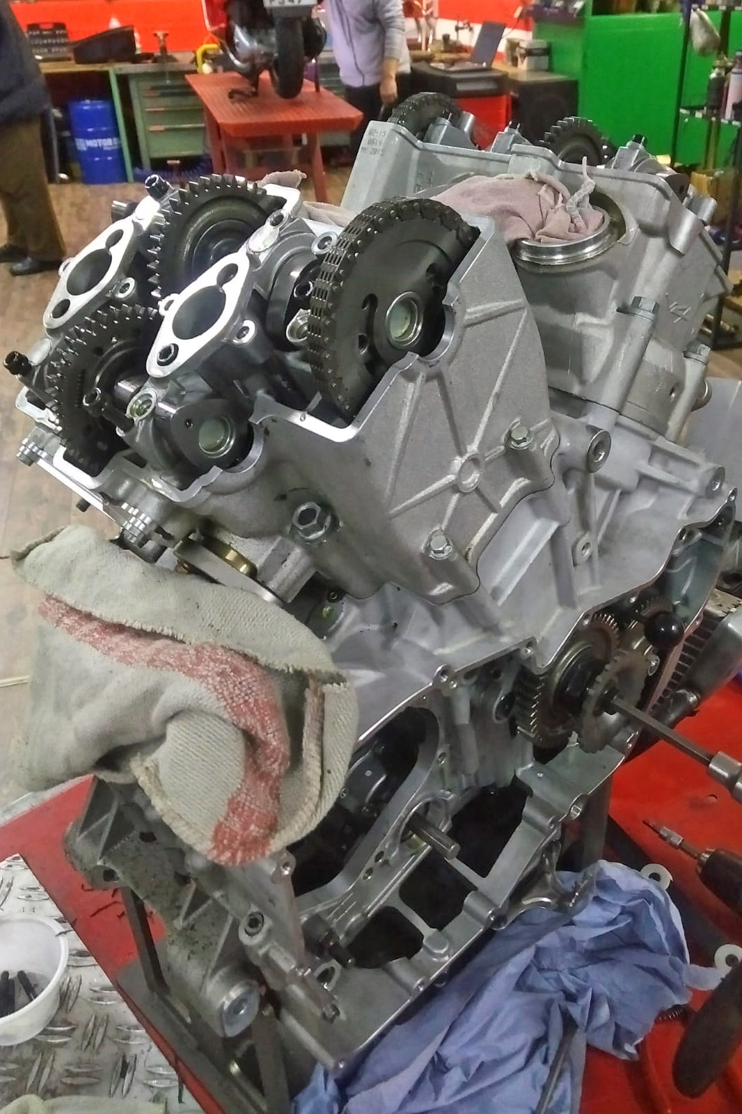

Wie ihr ja wisst, mache ich bzw. [mention]Zweirad Knoderer[/mention] alle Jahre meinen Motor auf und schaue mal rein, wie dieser die Saison so überstanden hat und ob es Wartungsbedarf gibt …

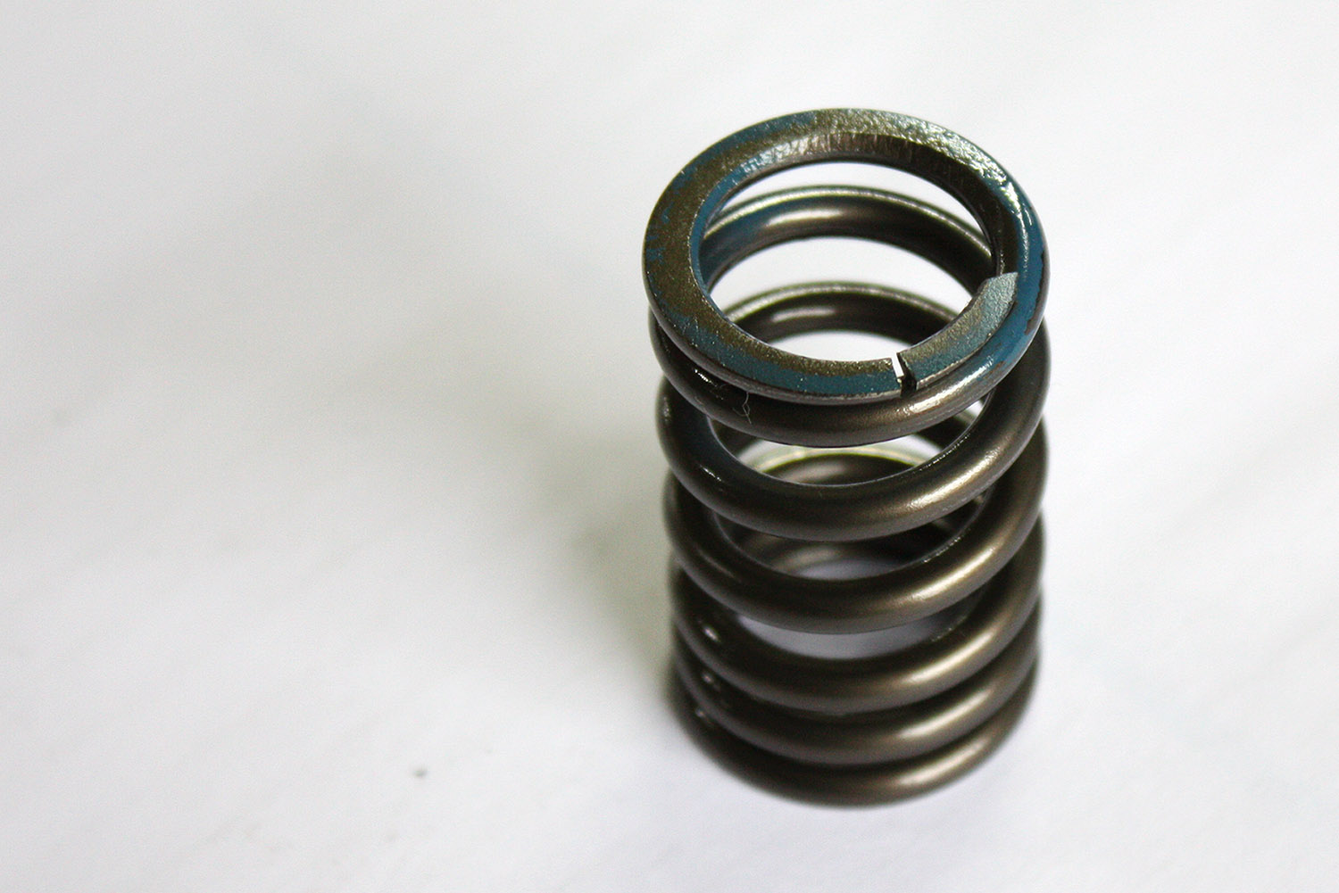

Dieses Jahr muss ich sagen, war wirklich Handlungsbedarf da … :shifty: Nicht schlecht habe ich gestaunt, als Peter mir berichtet hat, dass bei der Demontage bzw. Wechsel der Köpfe eine kleine Überraschung zum Vorschein kam … eine Ventilfeder war am Ende gebrochen, das Bruchstück zum Glück aber noch an seinem Ort.
Somit bestätigt sich wieder, dass sich eine jährliche Wartung durchaus bezahlt macht, denn hätte sich das Bruchstück verschoben, hätte es über kurz oder lang einen grösseren Ventilbruch mit entsprechendem Motorschaden gegeben …
Also Leute, lieber 1x zuviel Ventilfedern tauschen als zu wenig … und Danke an mein Karma!!

Welcher Zylinder war die defekte Feder?
die defekte Feder war an einem Einlaßventil von Zylinder 1
Sollte das Problem nicht mit den sogenannten Racingfedern aus Noale beseitigt sein?
Das war ein Satz selektierter Federn. Aprilia bietet diese nicht mehr an … nur noch Serienfedern.

Habe die Info von Aprilia Racing bekommen, dass es wohl einen Zusammenhang zwischen Motor- Betriebstemperatur und „Federsterben“ gibt…
Meine hatten nach 6500Km Rennstrecke 0 Verschleißanzeichen, ich Verwende aber einen H2O Kühler
Was? Das Thema der Ventilfedern?
Ich verstehe auch nicht warum man nicht welche nur für Racing hat… wenn man schon weiß das es Probleme gibt. Ich mach doch nicht jedes Jahr meinen Motor neu bei ca 15 Tagen Hobbyfahrerei…
Ja, die Federn meinte ich!
Da wirst du leider nicht drumherum kommen :cry: Aprilia selber schreibt ja den Wechsel bei 6000Km Rennbetrieb vor.
Meine Info, ohne Racingkühler besser schon bei 3000Km Rennstrecke tauschen.
Es kann gut gehen, muss aber nicht… jedenfalls kann ich die Motoren von denen ich gehört haben, mittlerweile nicht mehr zählen :astonished: :open_mouth:
Der Motor muss dafür nicht auf, aber raus. Köpfe können drauf bleiben. Somit halten sich die Kosten (ca. 1500€ inkl Material) in Grenzen.
Jap. weiß ich…
6000 Stresskilometer sollte er schon halten, mein Schrauber (3. letztes Jahr im Hafeneger Cup auf Vierzigmann Aprilia) fährt aber auch mit Original Kühler und revidiert nach der Saison seinen Motor.
