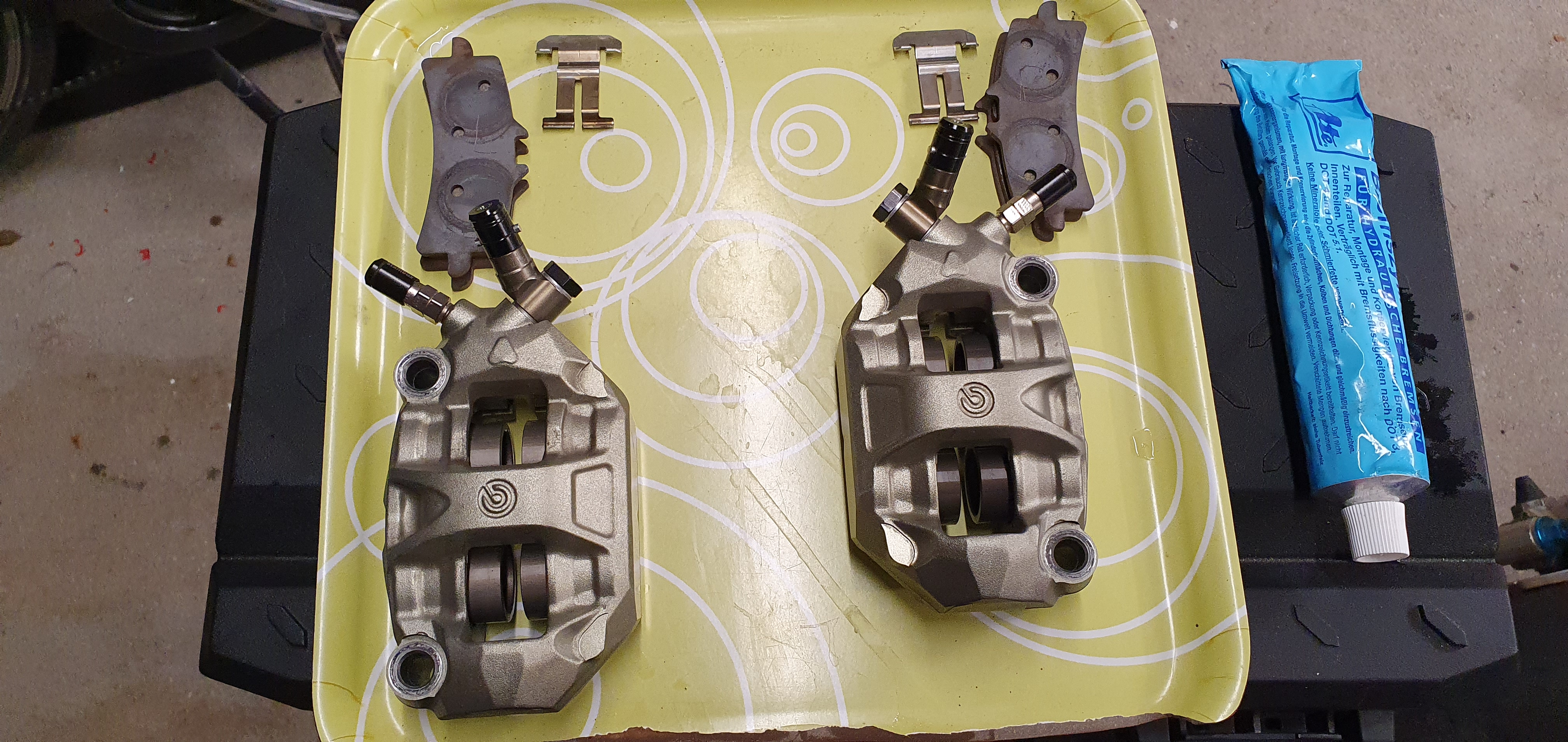

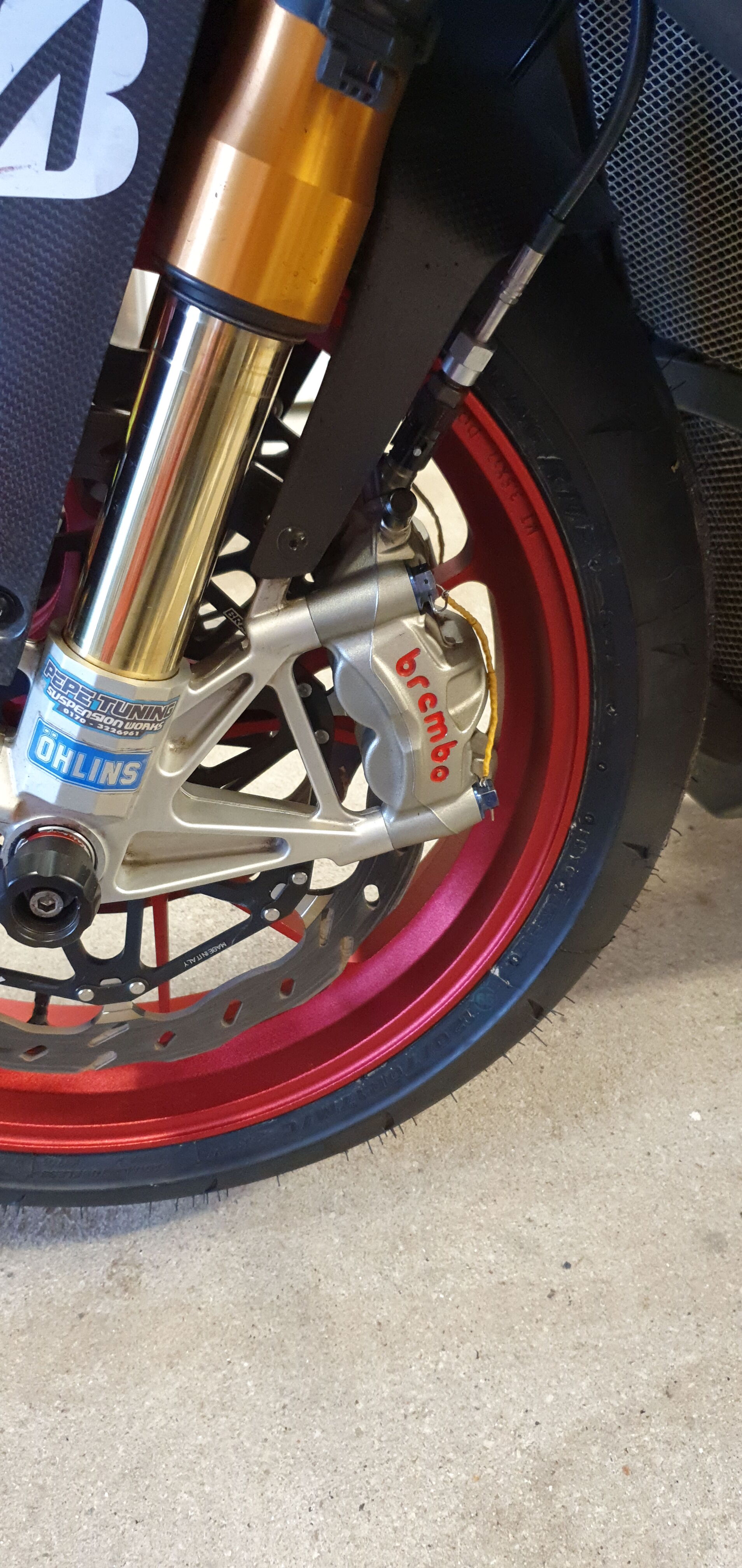

Ich habe meine Bremsanlage jetzt mit Venhill Bremsleitung und Schnellverbindern und den originalen Bremsenkühlkanälen von der 1100er ausgestattet. Bremspumpe ist die Standard dran, ansonsten greifen unten Z04 in originale 330er Scheiben. Das System ist jetzt ein Traum! Habe kein Fading mehr und Dosierbarkeit/Biss ist für perfekt.
Temperaturunterschiede konnte ich am Slovakiaring keine messen mangels Zeit und die Vergleichbarkeit wäre nicht mal am selben Tag möglich gewesen.
Trotzallem, (und natürlich dem GAS Syndrom :laughing: ), möchte ich die Federbleche auch gerne noch raus haben.

HEL haben 32mm Kolbendurchmesser, M4 haben 34 und M50 haben 30mm.
Entscheidend für den Einbau der Magnete ist aber der Innendurchmesser, und der ist 26,5mm bei HEL und 27,9mm bei M4. Bei M50 kenne ich das Maß nicht genau, weiß nur dass es so ca 24mm sind.
