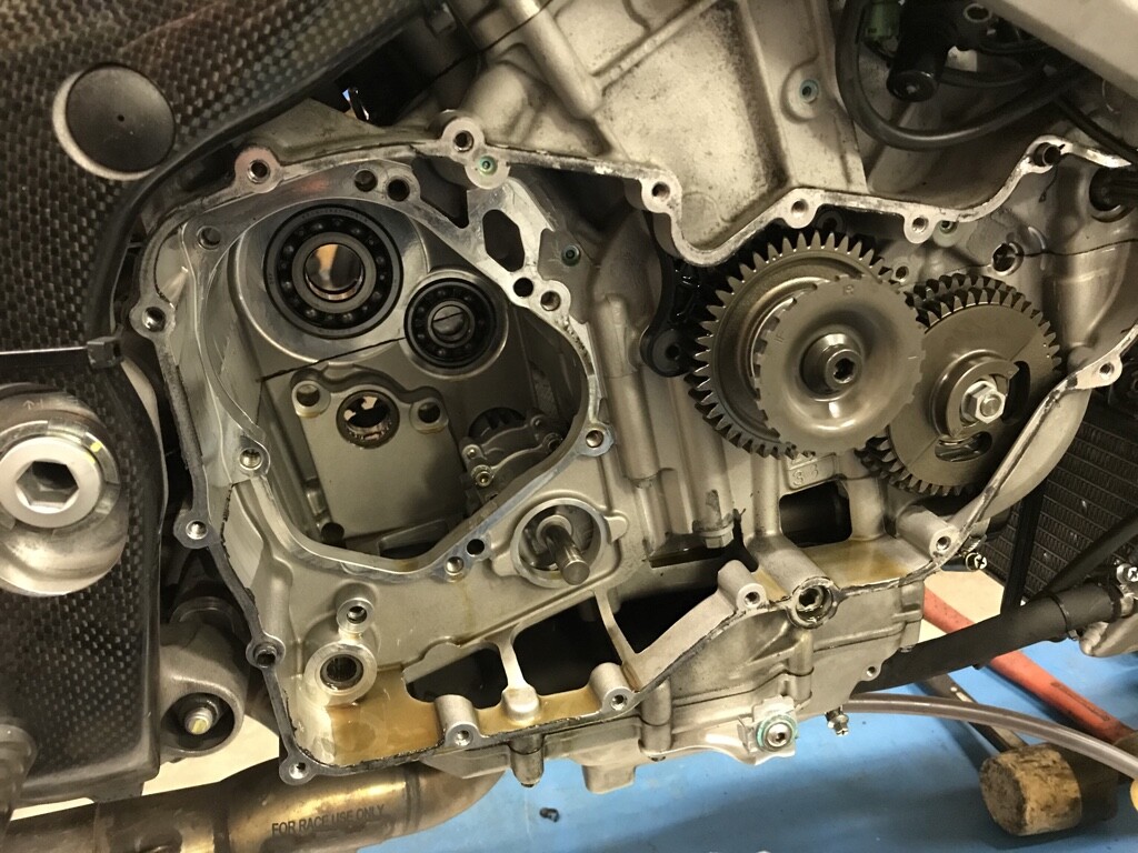

So, ich möchte hier auch mal mein Feedback geben.
Heute mal die Saison 2021 gestartet und das Getriebe gezogen…Kupplungskorb nicht ausgeschlagen, alles sauber, keine Späne :thumbup:
Widerlagerbolzen konnte ich mit der Hand drehen (war nicht eingeklebt)

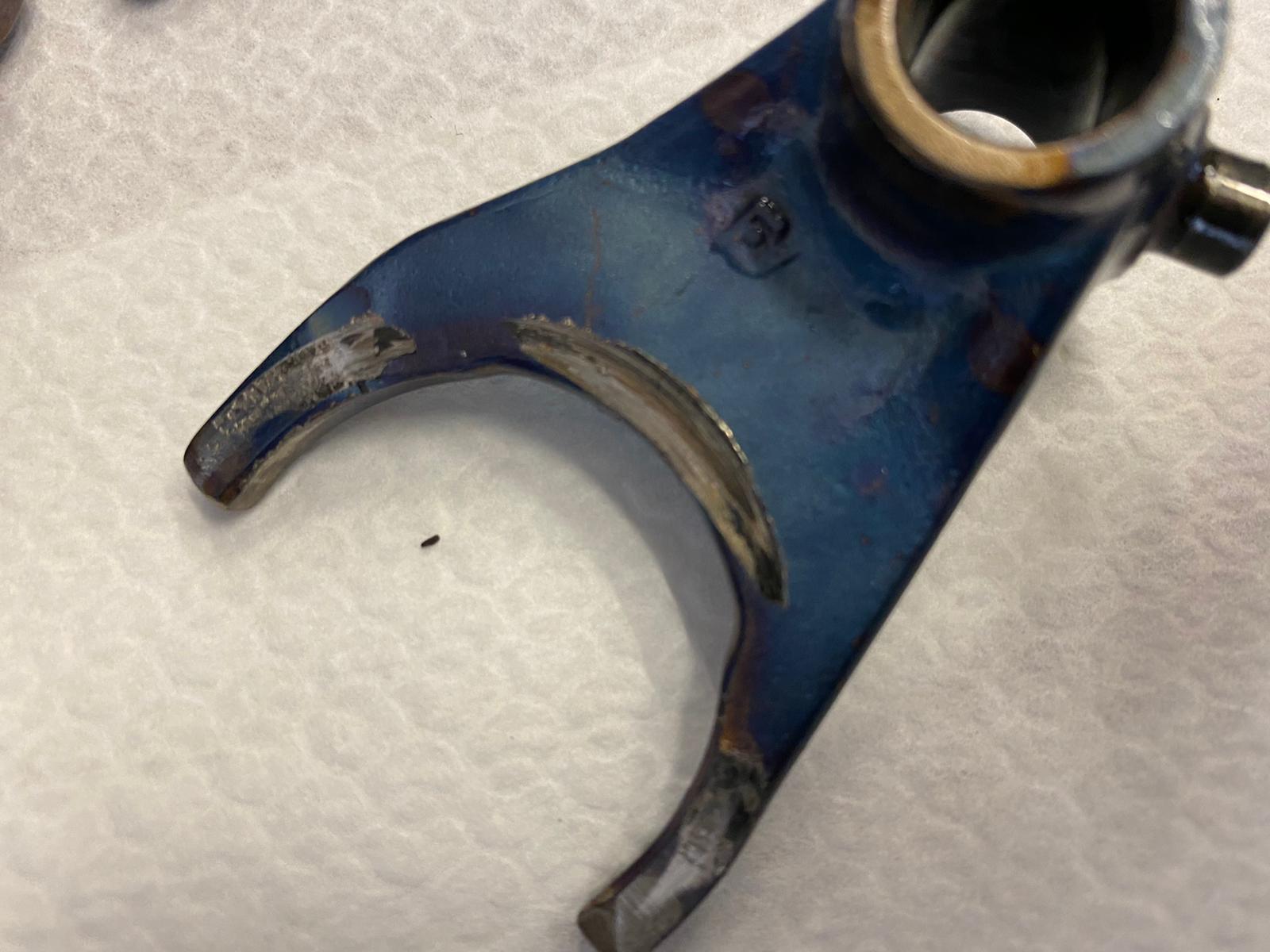

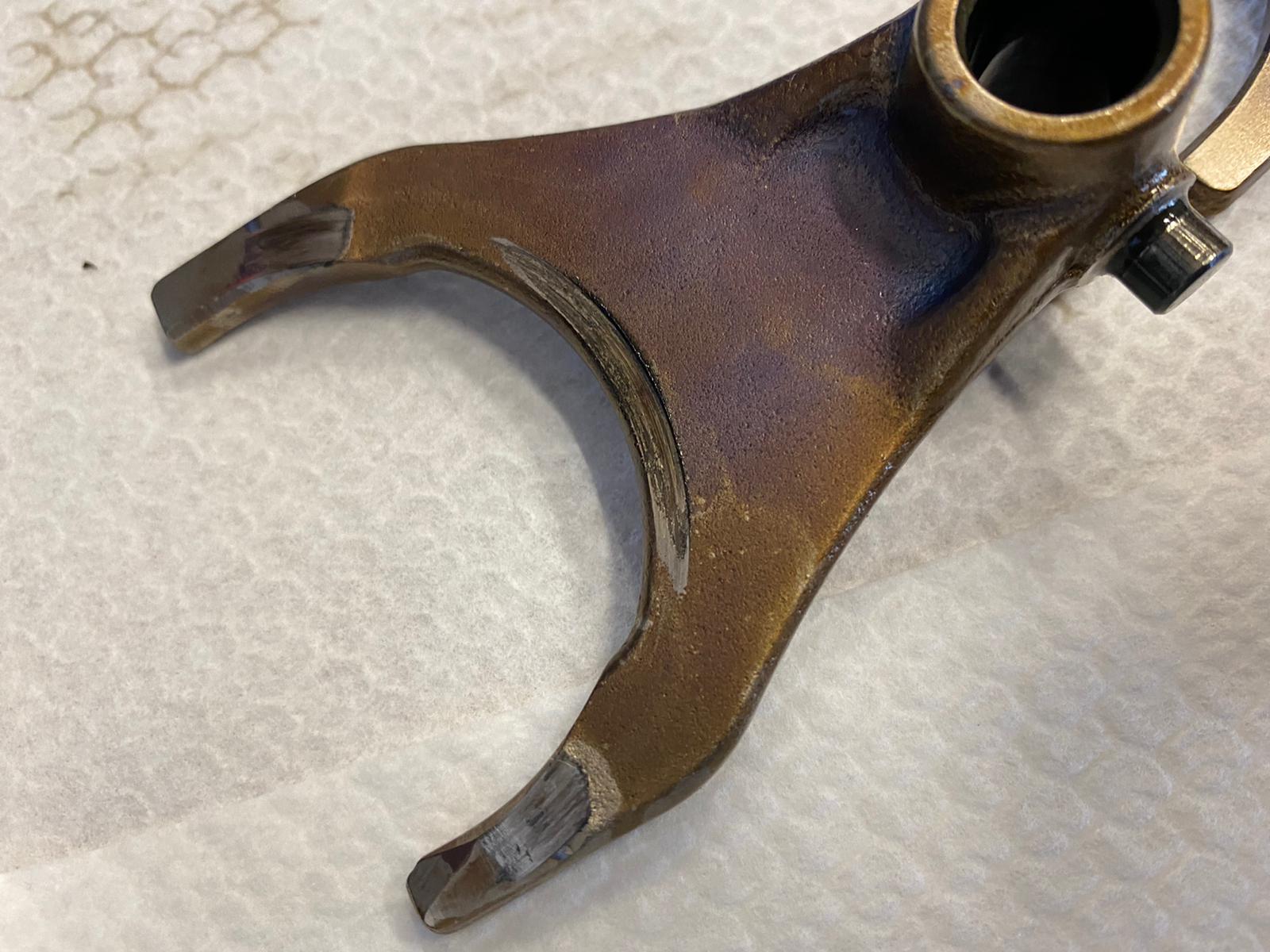

Das Getriebe hat bis zum Ausbau problemlos funktioniert, trotzdem gibt es Kampfspuren an zwei Schaltgabeln bzw. an den Docks 3,4,5,6 Gang
Gelaufen ist meine Rsv4 ca. 12000km

Ich würde alles tauschen was WIRKLICH schlimm aussieht und den Rest Im Auge behalten bzw abwarten. Die Getriebe funktionieren meist deutlich länger, als das sie gut aussehen :wink:
Ja Phil, wird wahrscheinlich so sein :wink: wirklich schlimm sieht da nichts aus, aber ich kann das so nicht mehr zusammenbauen :stuck_out_tongue:

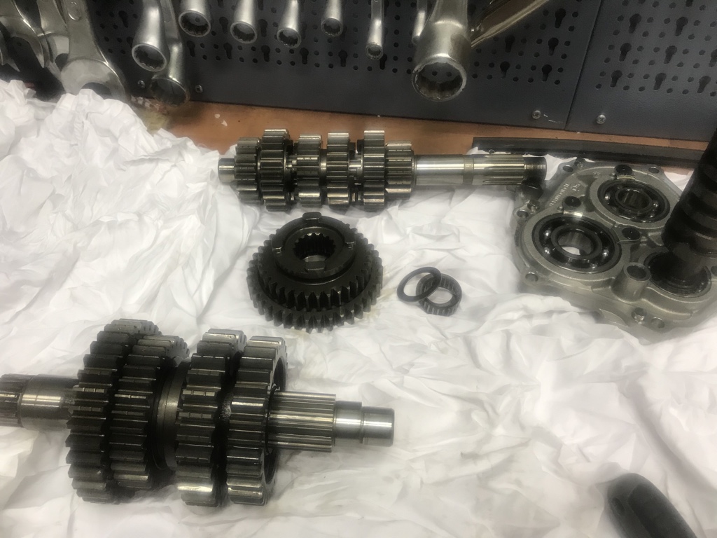

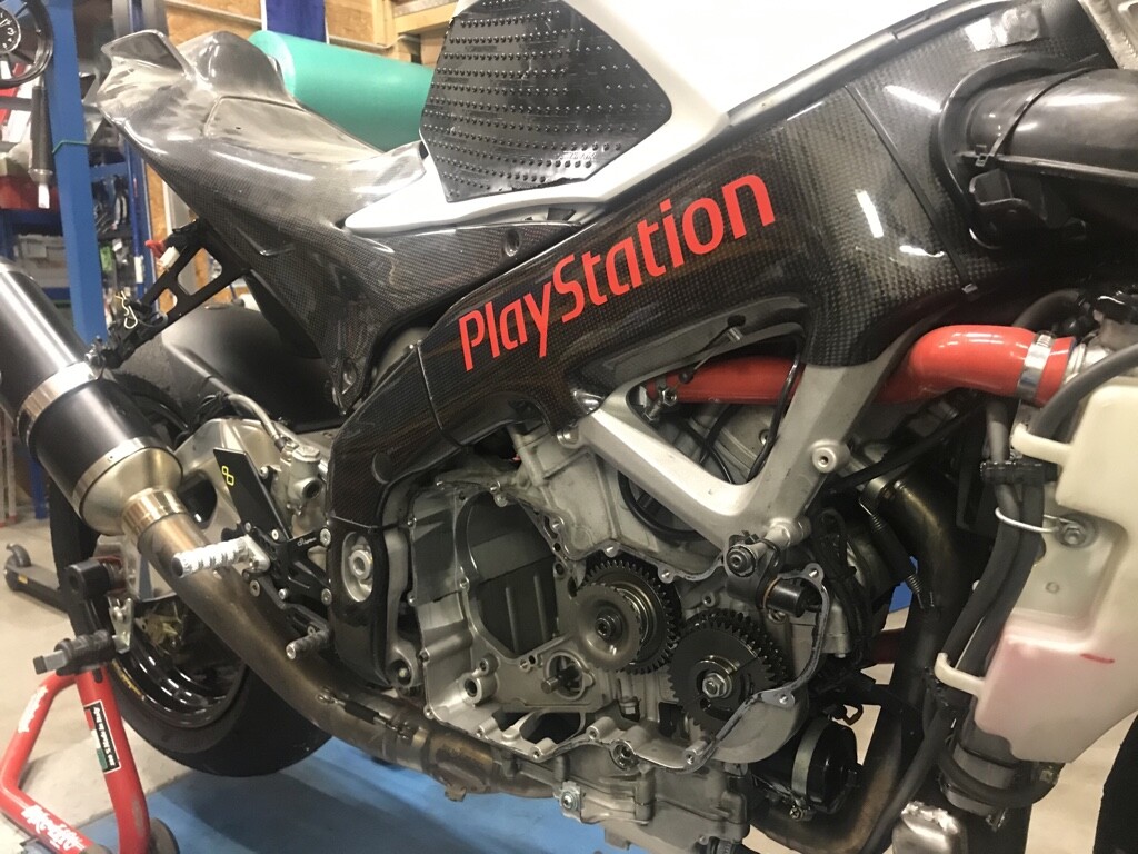

Gestern das Getriebe (Rsv4 Factory Bj.2010) von einem Freund gezogen, ihm ist immer wieder mal ein Gang rausgesprungen…
Schaltgabeln verschlissen :thumbdown:
Im direkten Vergleich zu meiner 11er ist uns aufgefallen, dass die Getriebeübersetzung stellenweise unterschiedlich ist.
Z.B. 11er Factory Zahnrad 3-4 Gang Z17/22
10er Factory Zahnrad 3-4 Gang Z20/22

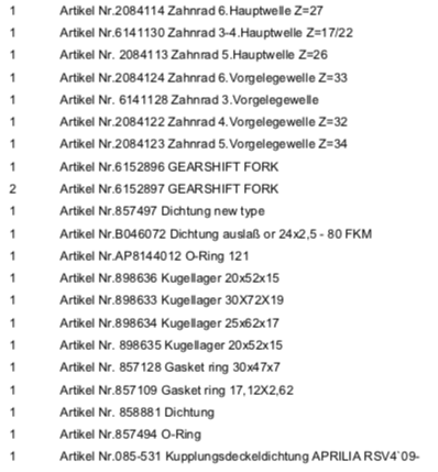

Ja, mittlerweile hab ich eh schon alles rausgeschrieben und mit der Wendel HP abgeglichen
So, alle Teile bestellt :thumbup:

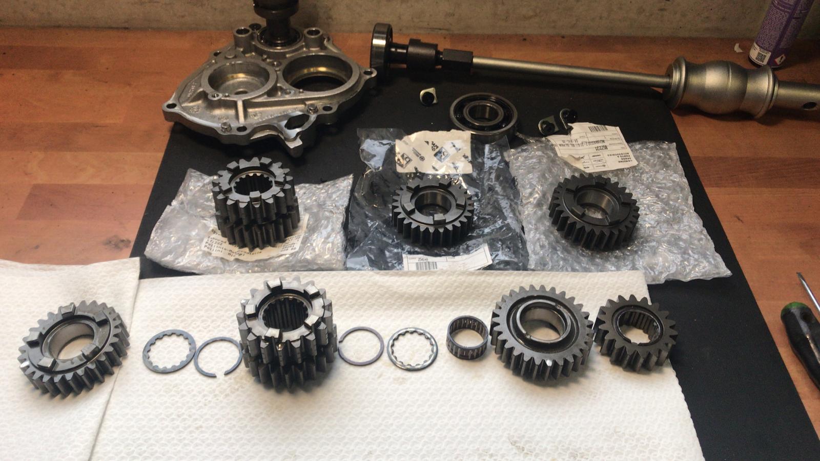

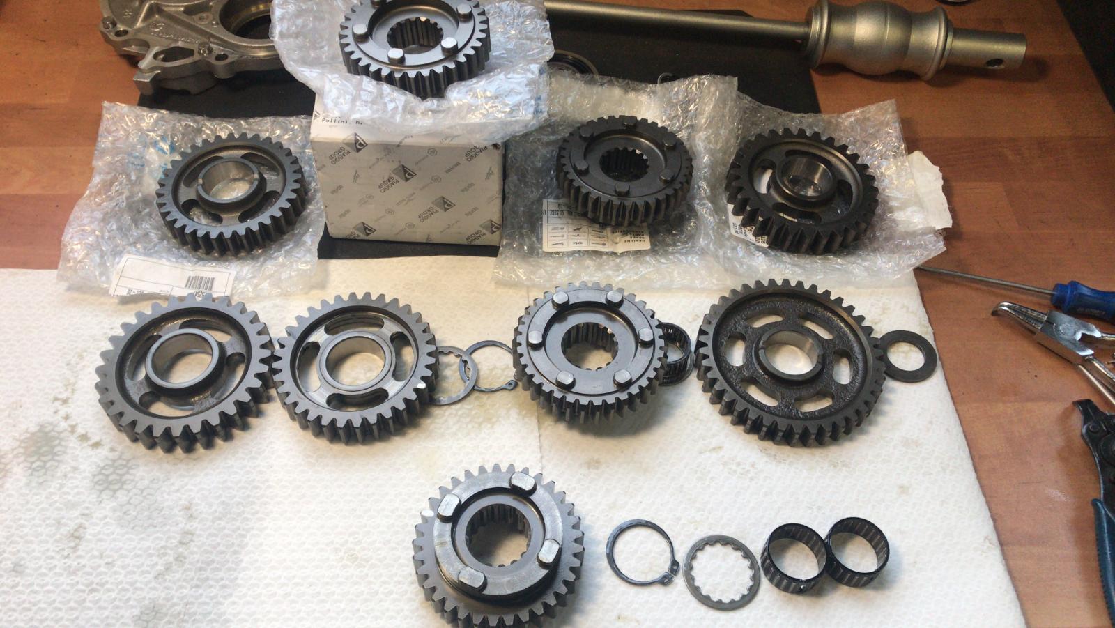

Getriebe wieder fit :+1:
Hübsch! Hatte ich noch gar nicht gesehen. Hast du direkt beim Wendel bestellt?
Hi
Ja, hab alles beim Wendel bestellt :+1:
7Tage später war alles da (Gangräder, Schaltgabeln, Lager, Simmeringe, O-Ringe)
Einzig den Schaltwellensimmering musste ich bei SKF besorgen (beim Wendel nicht lieferbar) gegenüber Aprilia Austria hab ich mir beim Wendel 300,- gespart. Bin jetzt bei knapp 1350,- ausgelaufen (alles selbst gemacht)
