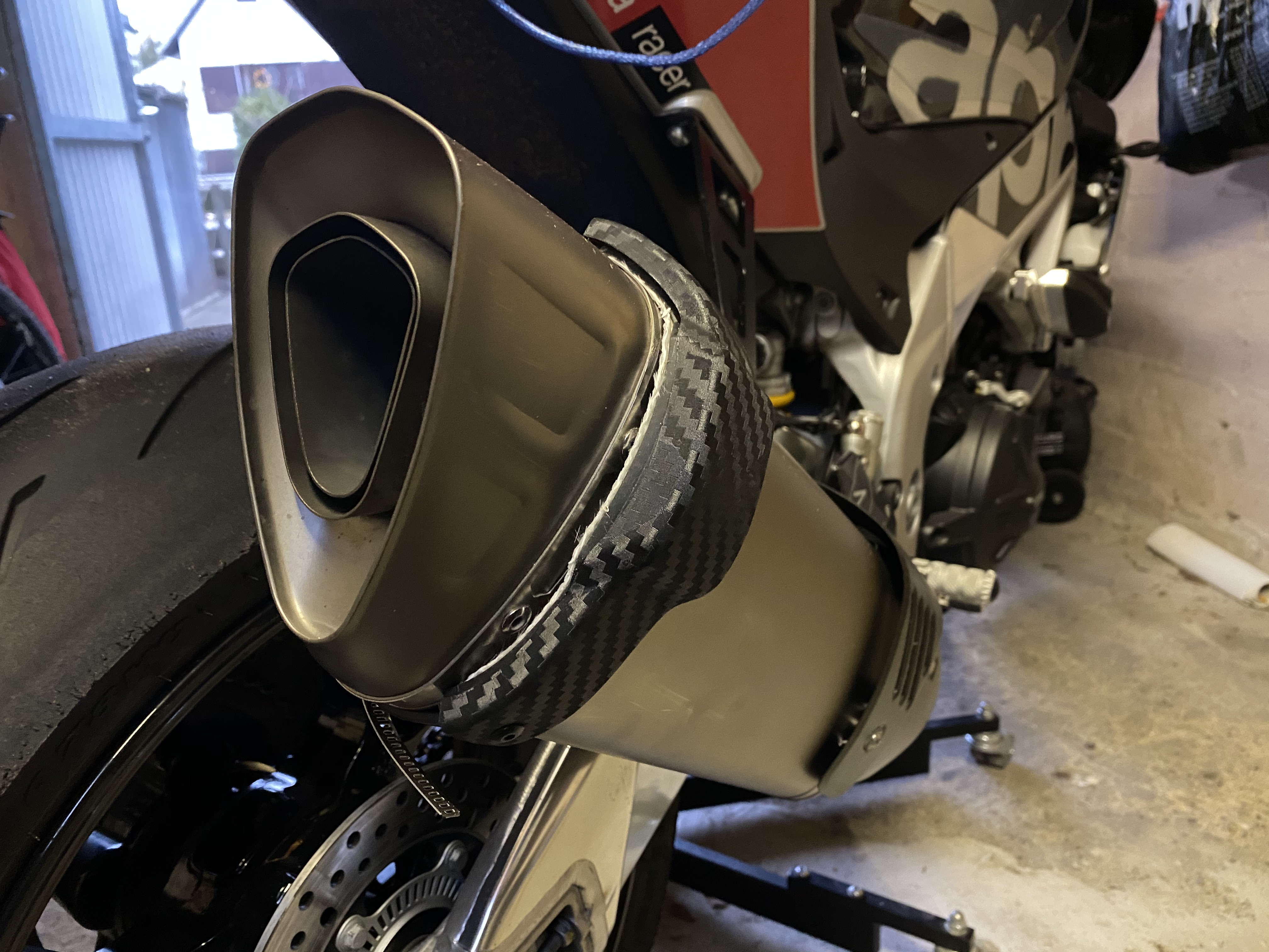

Ich würde mich hier einmal kurz anhängen, auch wenn es nicht 100% passt.
An der Tuono 2017 fahre ich den Akra Euro4 Slip On. Das Teil ist aber bei richtig Gas extrem laut. Habe vor dieses Jahr auch am Lausitzring zu fahren. Weiß jemand, ob dort ein Dämpfer für die Akrapovic Hexagonal Anlagen passen könnte?
Vielleicht hat jemand so ein Teil zu Hause, dann könnte ich mal messen.

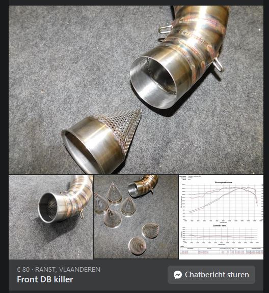

Das Rohr müsste man natürlich abtrennen und gerade wieder anschweißen. Oder ich versuche es mit einem 45° Rüssel. Ist aber aufgrund der Form nicht so einfach umzusetzen.
Alternativ passt natürlich auch der Euro3 Akra von der 2015/2016 RSV4, aber ich wollte eigentlich keine weitere Anlage kaufen. Fahre ja auch Straße mit dem Teil.

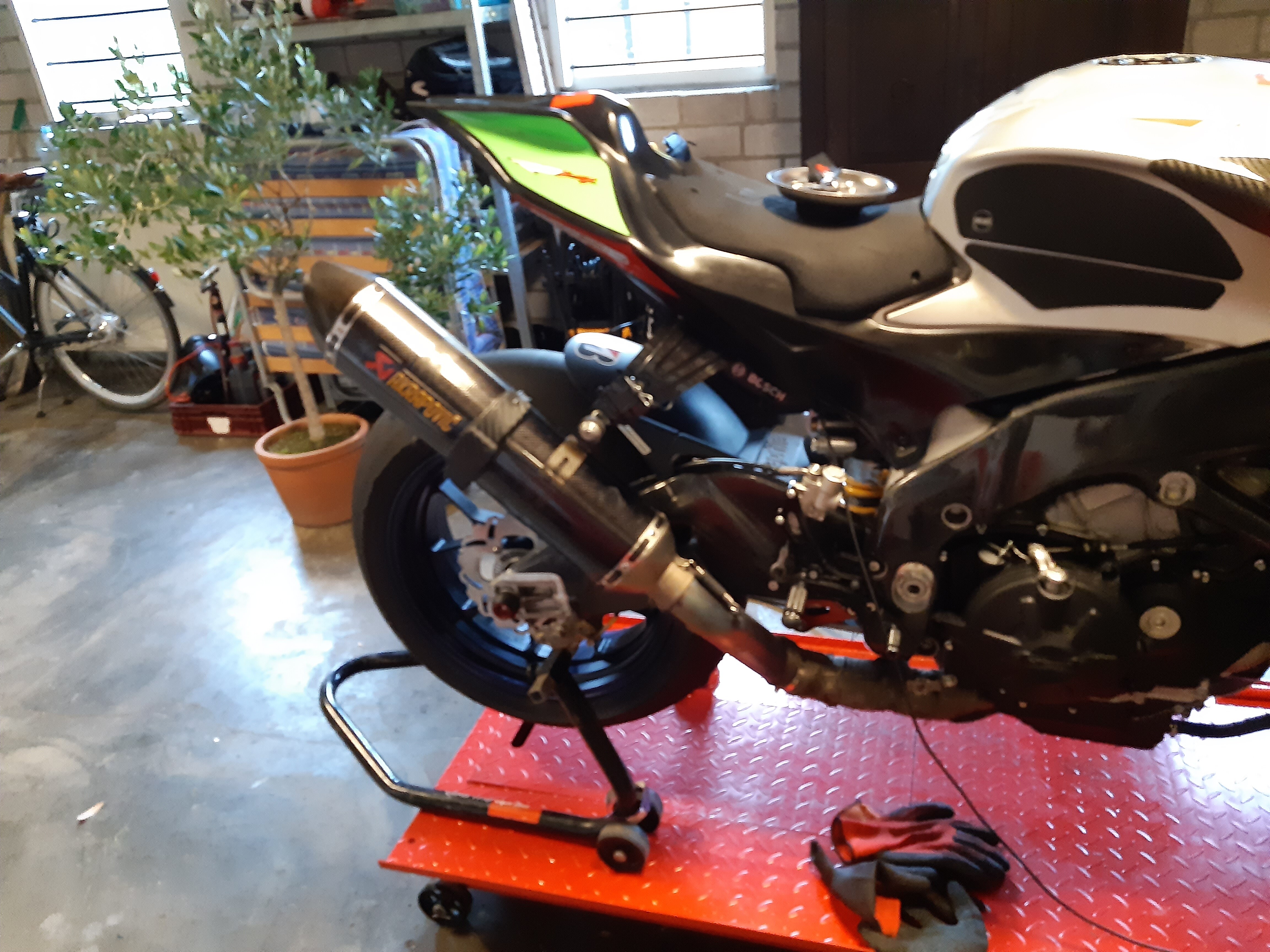

Damit hatte ich in ASSEN (bin da öfter) max. 101 dB - Akra komplett RSV4 RF 2016

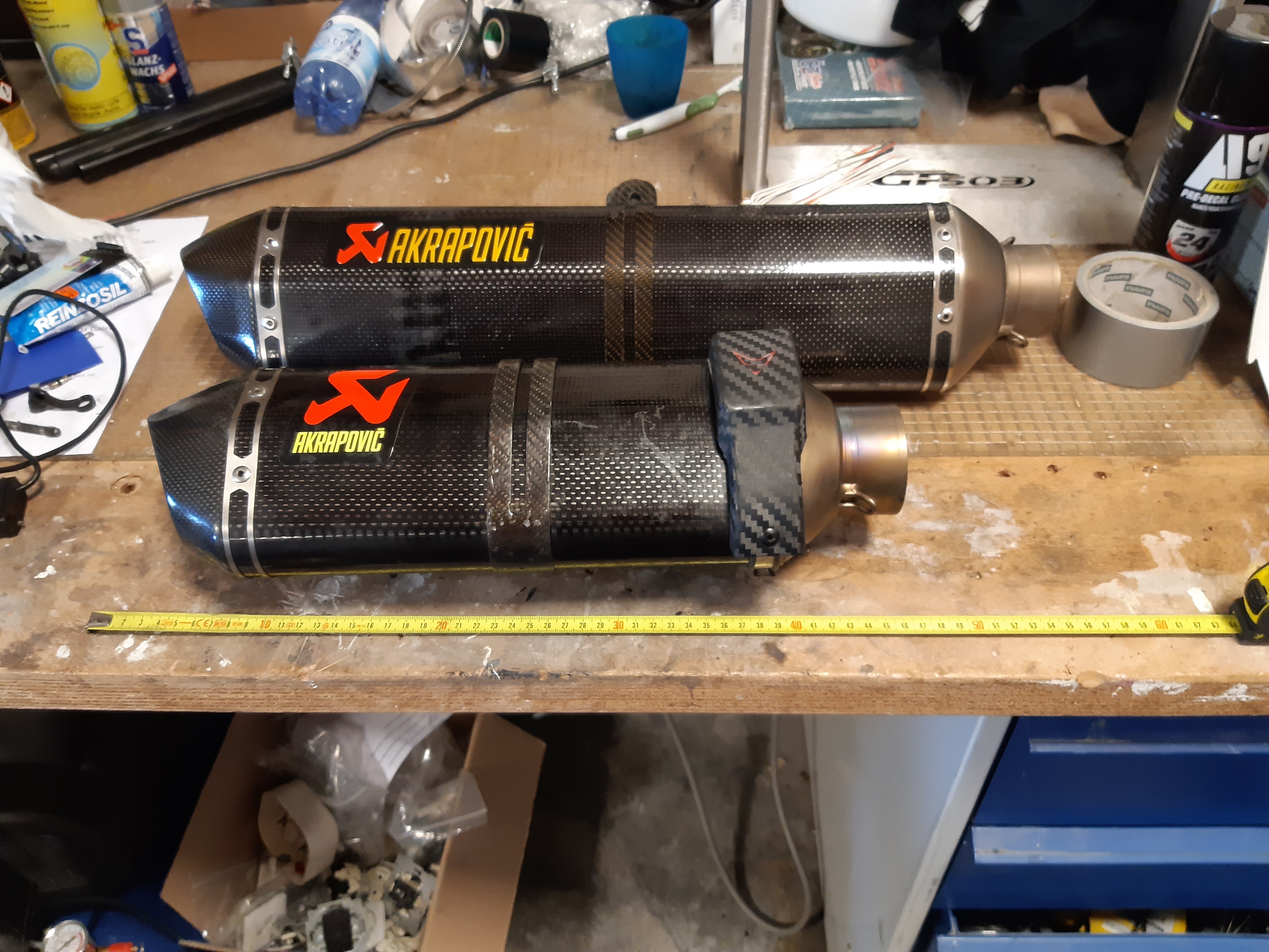

Ich fahre viel auf Assen und es gibt dort Probleme mit die Larme, am anfang dass jahres hatte ich keine Probleme und am ende des Jahres hatte ich 106db :open_mouth:
Fuhr dieses Jahr habe ich fuhr meinen 2015 RSV4 ein extra lange Akra gehollt
und ich will ein extra DB killer probieren.
Beide will ich auf den Dyno pruffen wenn es wieder geht.
Meine nachste fahrt ist 5 April auf Assen.
