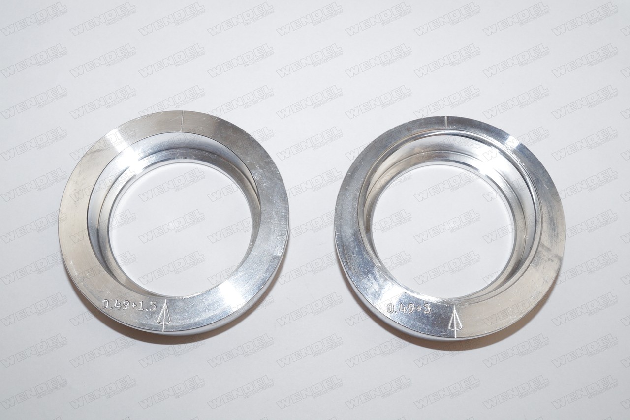

Weißt du auch, welche Einstellscheiben am Lenkkopf ab 15 verwendet wurden? Welch hast du denn drin?
Ich habe den h2o kühler drin. Gibt auch noch eine günstigere Variante. Fram racing radiator. Kann nen großen kühler nur emphelen selbst bei über 30 grad ca 80-85 grad Wassertemperatur
Das offset muss oben und unten immer gleich sein! Sonst sitzt der Gabel Holm Unterspannung drin. Ab 17 wurden die einstell Scheiben am Lenkkopflager geändert die 15/16 ist gleich wie die 13/14 factory
Kennst du die Exzentrizität\Bezeichnung der Scheiben der ab 17?
Sorry mein Fehler! Ab 15 ist gleich! Die Maße findest du im whb was auch hier im forum zum Download zur Verfügung steht

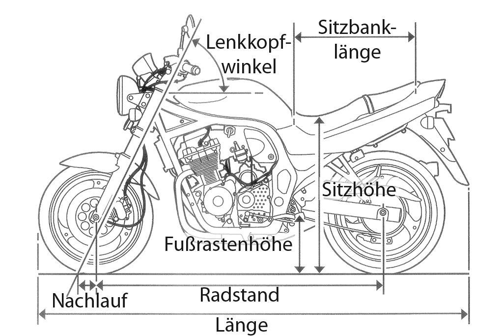

Das Offset bezeichnet den Gabelversatz. Bezugspunkt ist die Mitte des Lenkopflagers. Von dort aus wird die Gabel nach vorne versetzt. Der Versatz hat einen starken Einfluss auf den Nachlauf. Je größer das Offset, desto kleiner wird der Nachlauf.
Nachlauf: Der Abstand zwischen dem Punkt, an dem die gedachte Verlängerung des Lenkrohrs (Mitte Lenkopflager) auf den Boden trifft, und dem Aufstandspunkt des Vorderrads (also der Senkrechten durch die Radachse).
Faustregel: je kleiner der Nachlauf, desto handlicher/nervöser reagiert das Motorrad, je größer der Nachlauf, desto stabiler/träger.
Ab Bj. 15 +32mm davor 30mm. Obere und untere Brücke müssen zwingen den gleichen Versatz haben, da sonst, wie Bärchen richtig erklärte, die Gabelholme unter Verzug stehen!
Noch was zum Lenkkopfwinkel:
Im Lenkrohr ist die Gabel drehbar gelagert. Der Winkel dieses Lenkrohrs gegen die Horizontale ist der Lenkkopfwinkel.
Faustregel: je größer der Winkel, desto handlicher/nervöser reagiert das Motorrad; je kleiner, desto stabiler/träger.

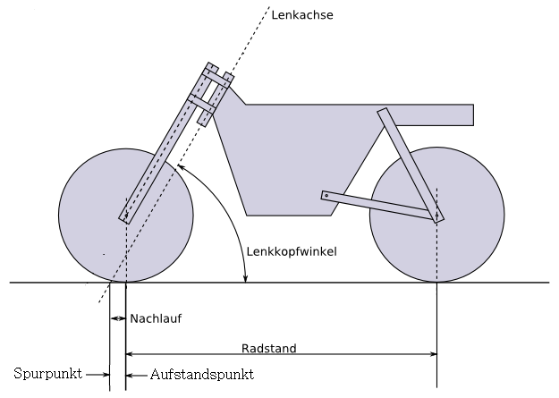

[mention]Paulich[/mention] ich stimme dir voll zu, außer beim Gabelversatz:
Je größer der Gabelversatz ist, desto größer ist der Nachlauf, weil die Gabel relativ zur Mitte Lenkkopflager weiter nach vorne kommt.
Nein, durch den positiven Gabelversatz wird der Nachlauf kleiner! Die Gabel kommt weiter nach vorne, dass ist richtig.
Aber was passiert? Die gedachte Linie durch den Lenkkopf ist fix und kann bei der Aprilia durch die variablen Einsätze, Lenkopfhülsen, oder durch die Heckhöhe verändert werden.
Wenn du nun die Gabel nach vorne oder hinten parallel zu dieser gedachten Linie verschiebst, veränderst du den Nachlauf. Bei der Zeichnung ist das die senkrechte Linie durch die Radachse, die nach vorne (mehr Offset) oder nach hinten (weniger Offset) verschoben wird.
Ja, du hast recht; da hatte ich einen Gedankenfehler!
Danke für die Richtigstellung: Nachlauf wird kleiner bei größerem Offset
