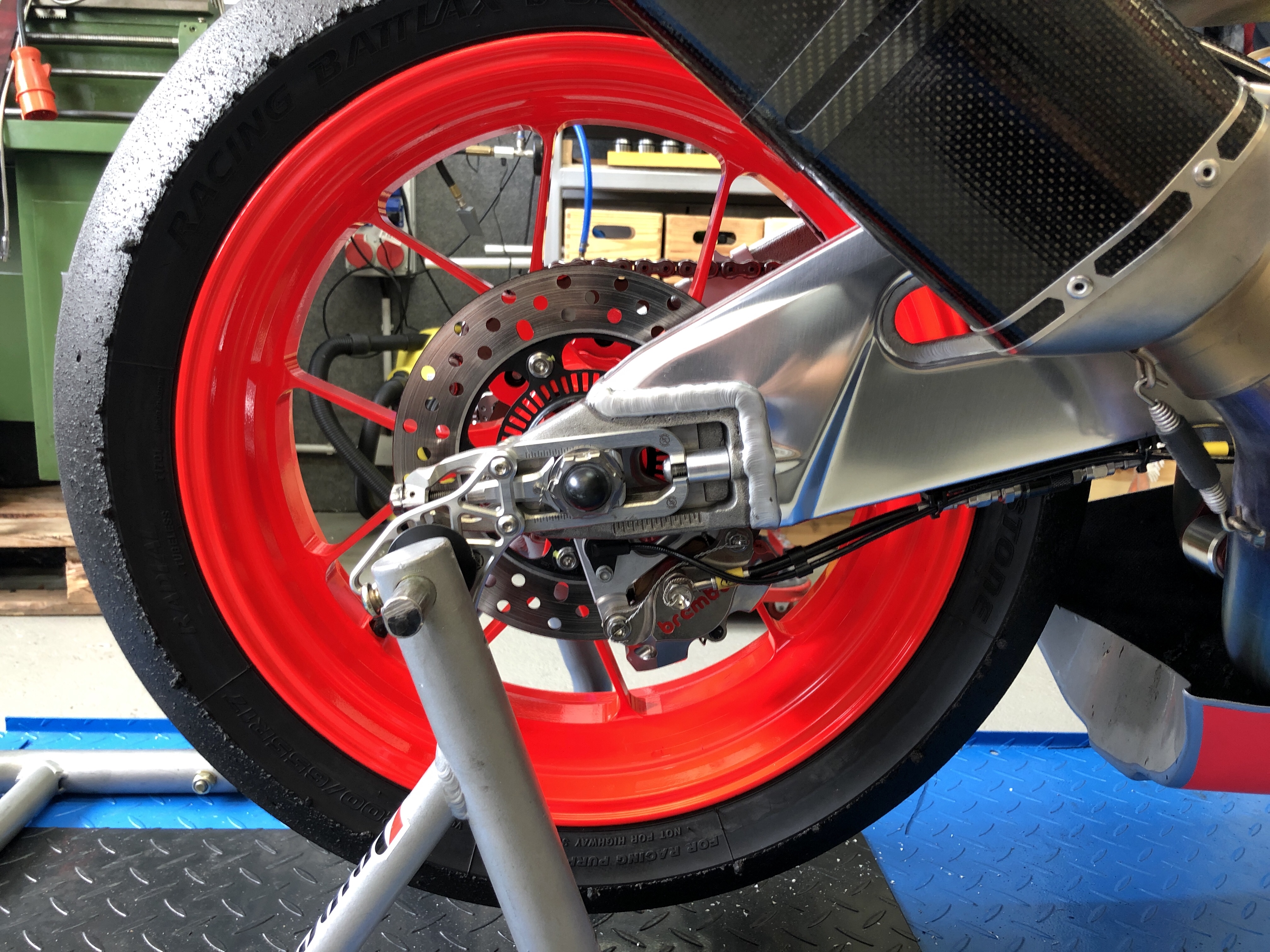

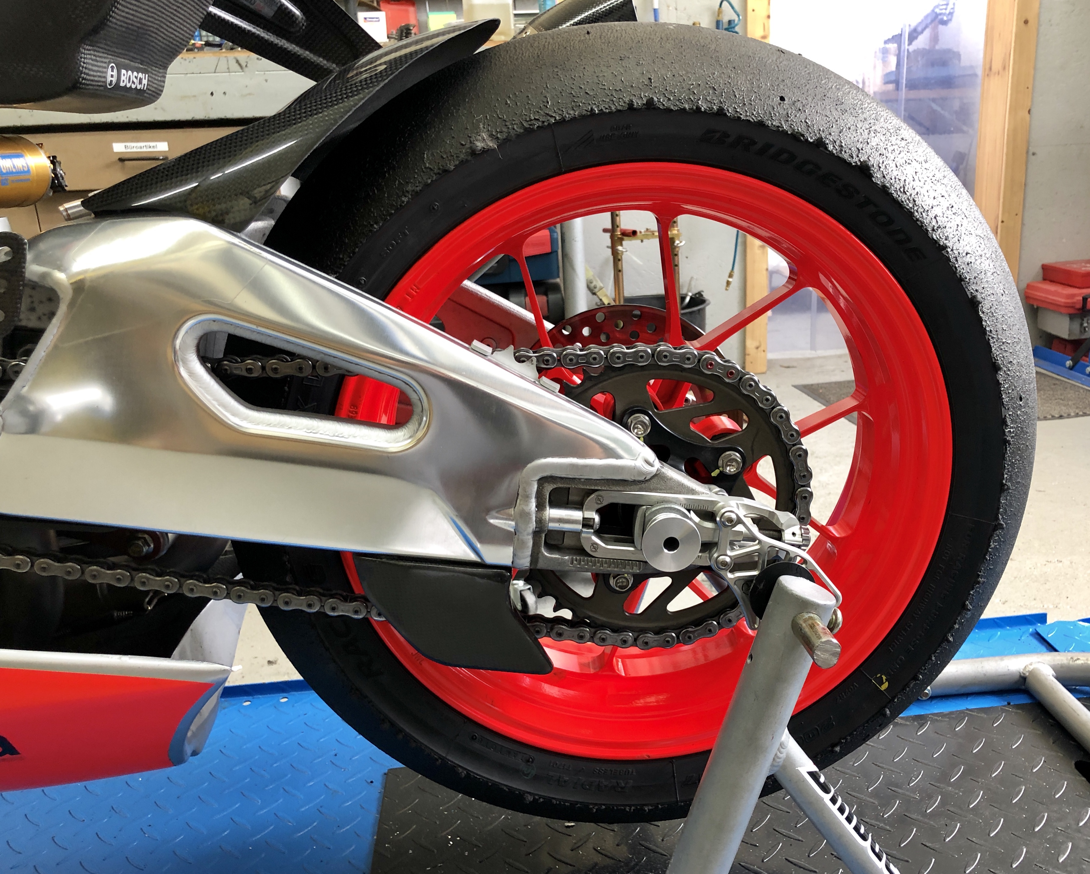

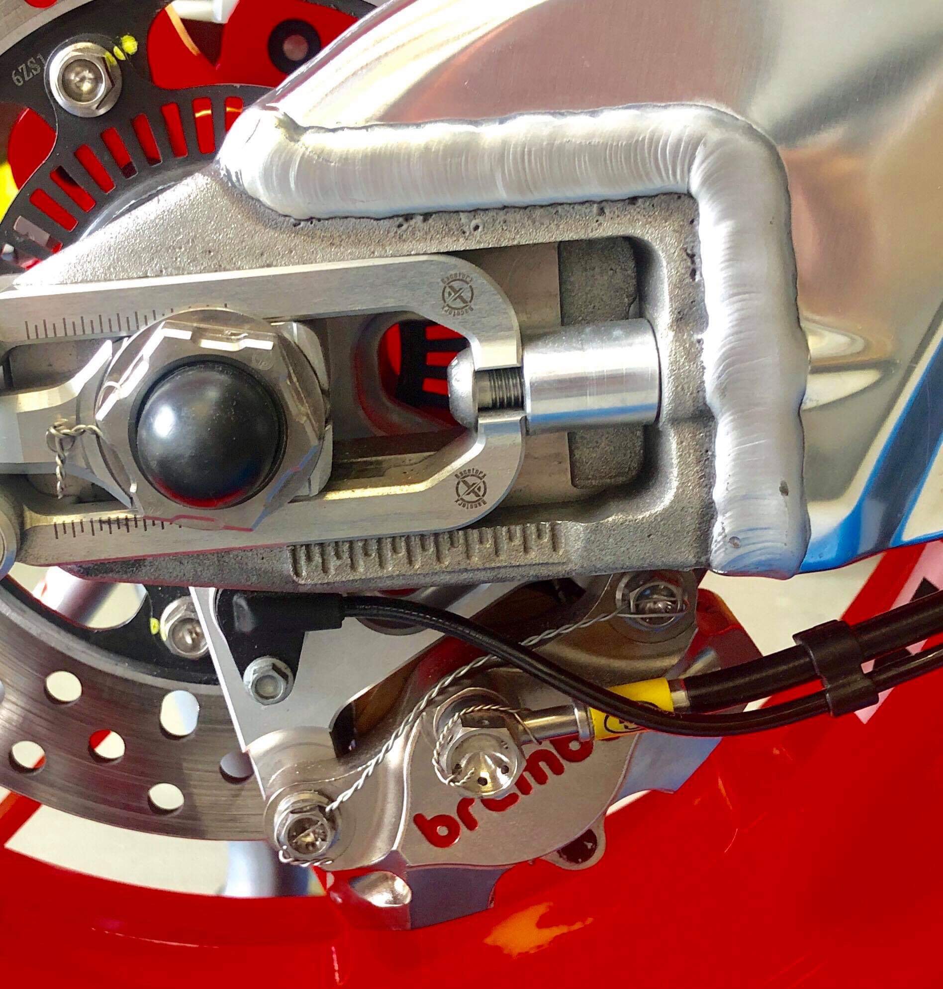

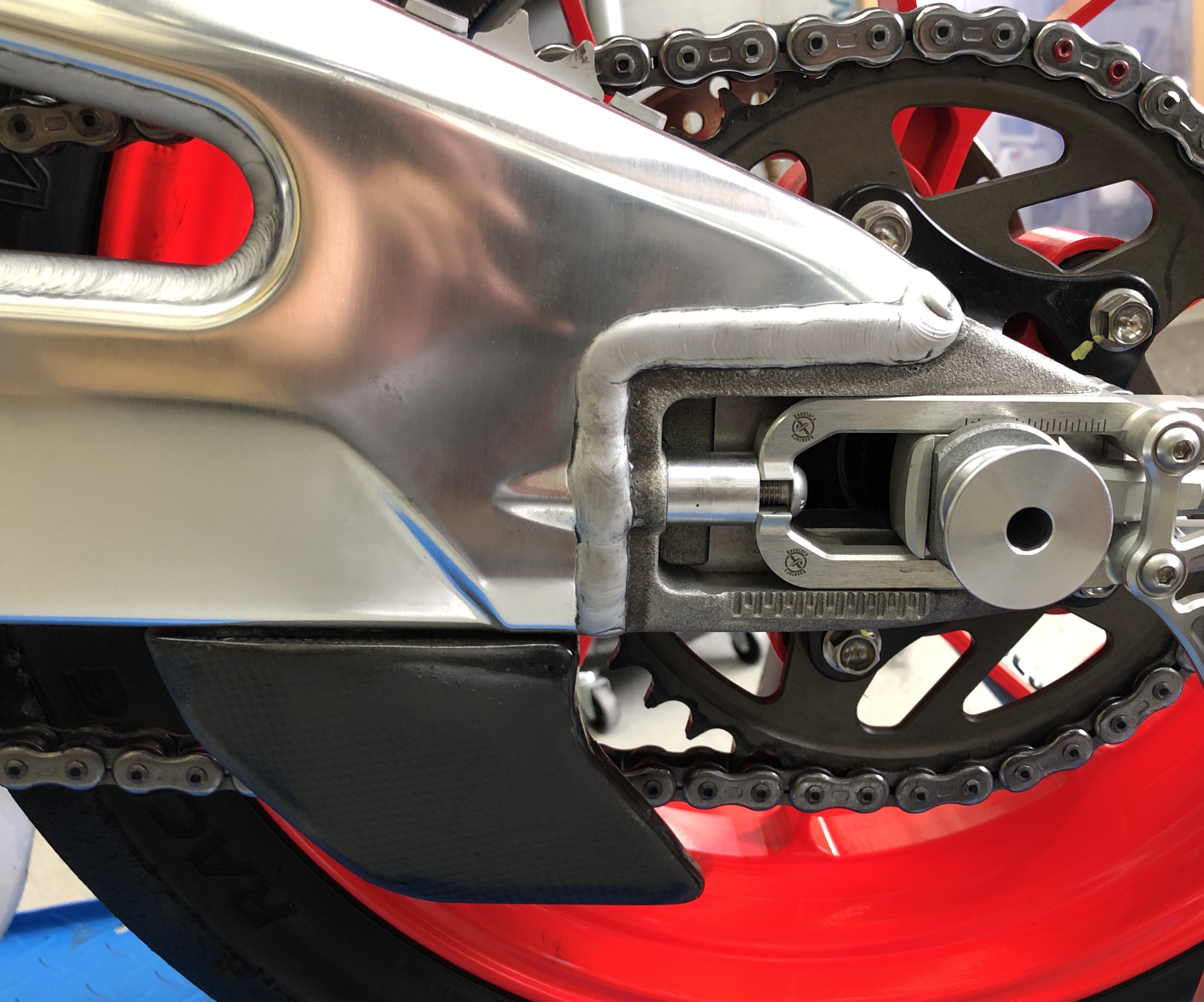

Es scheint als wenn es das Wetter dieses Jahr nicht gut meint mit mir! Rijeka war wegen Regen auch nichts geworden, genauso wie Portimão vorher. Nun hoffe ich endlich am Pannonia Ring dieses WE endlich mal ein paar Tage fahren zu können. Die Zwischenzeit habe ich genutzt um die alten Ständeraufnahmen an der Schwinge zu entfernen und eine andere Kettenfinne anzubauen. Die Originale, genauso die Carbon aus dem Zubehör sind mir doch ein wenig zu weich. Hatte noch eine im Regal welche dann auch mit der Kette fertig wird, sollte diese mal fliegen😎

RSRevolution Wo bekomm ich denn so eine Kettenfinne her?
Ich hatte noch Bestand aus meinen WSBK Zeiten von Suzuki. Wenn Bedarf ist dann kann ich mal nachfragen was eine kosten würde?
RSRevolution ja bitte. Das wäre sehr nett.
Nur Interesse halber. Hast du für Suzuki in der WSBK gearbeitet?
Das leider nicht…
Habe nur Kontakte zu verschiedenen Renn-Teams und konnte so Original Werksteile Teile besorgen.
Hatte teilweise mehr Teile als das Alstare oder Harris Team in der Werkstatt :face_with_tears_of_joy::face_with_tears_of_joy:
War auch unter “RSRevolution” bekannt in der SRAD Suzuki Welt.
Aber, Schluss aus und vorbei…jetzt spiele ich mit der RSV4 nur für mich :smiling_face_with_sunglasses:

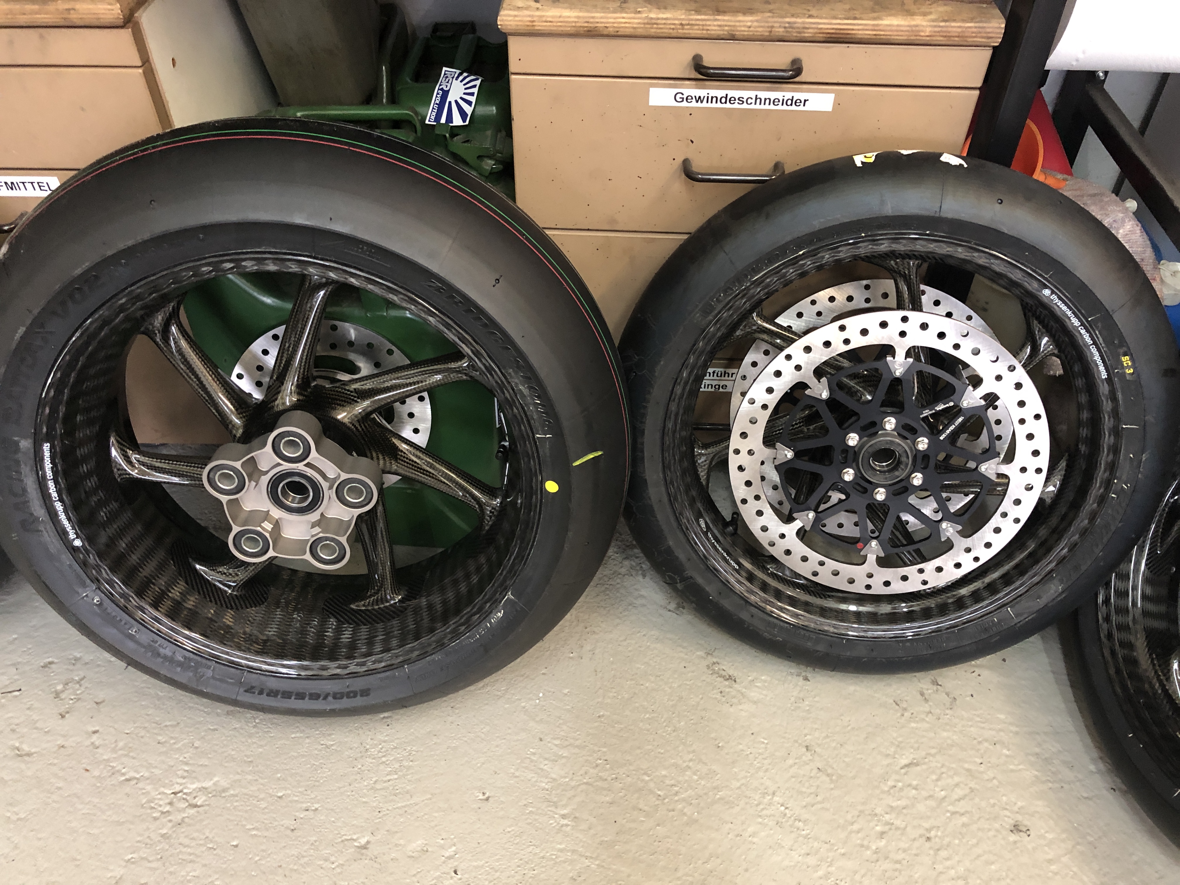

Heute war ich also auch endlich an der Reihe! Die TK sind gekommen und fast zu schade zum fahren!
Jetzt freue ich mich auf nächste Woche, dann bin ich auf dem Lausitz und hoffe das ich den Unterschied merke🙄
