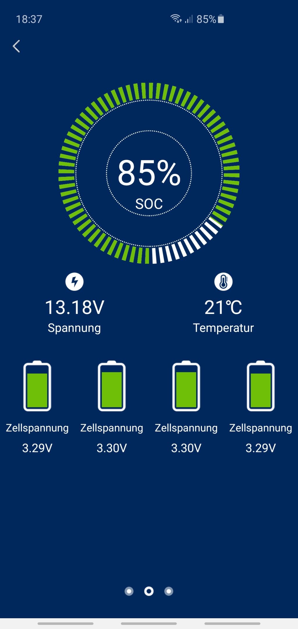

Die neue Batterie ist nun da, dachte das ist eine schnöde LiFe Batterie, weit gefehlt, die hat einen ein/aus Schalter, eine Zustandsanzeige und Bluetooth. :open_mouth:
Mit deiner App von Shido kann ich den zustand sehen.

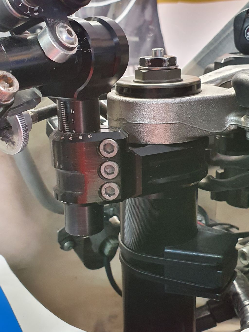

An der Honda sind MultiClip Lenker verbaut, habe ein paar Einstellungen geändert.
Jetzt steht in der Beschreibung das die Schrauben in mehreren Schritten angezogen werden müssen.
Als Beispiel 8Nm danach 12Nm und zum Schluss 14,5Nm.
Bei einer 3 Fach Klemmung finde ich es als nicht einfach das zu realisieren.
Wenn ich die mittlere auf 8Nm anziehe und dann die äußeren auch, ist die mittlere lose und wenn ich das Spiel weiter mache, sind bald alle Alugewinde hin.
Wie macht man es richtig?

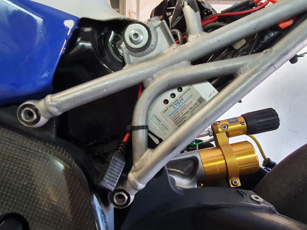

…Oschersleben rückt immer näher, und es standen noch Kleinigkeiten an.

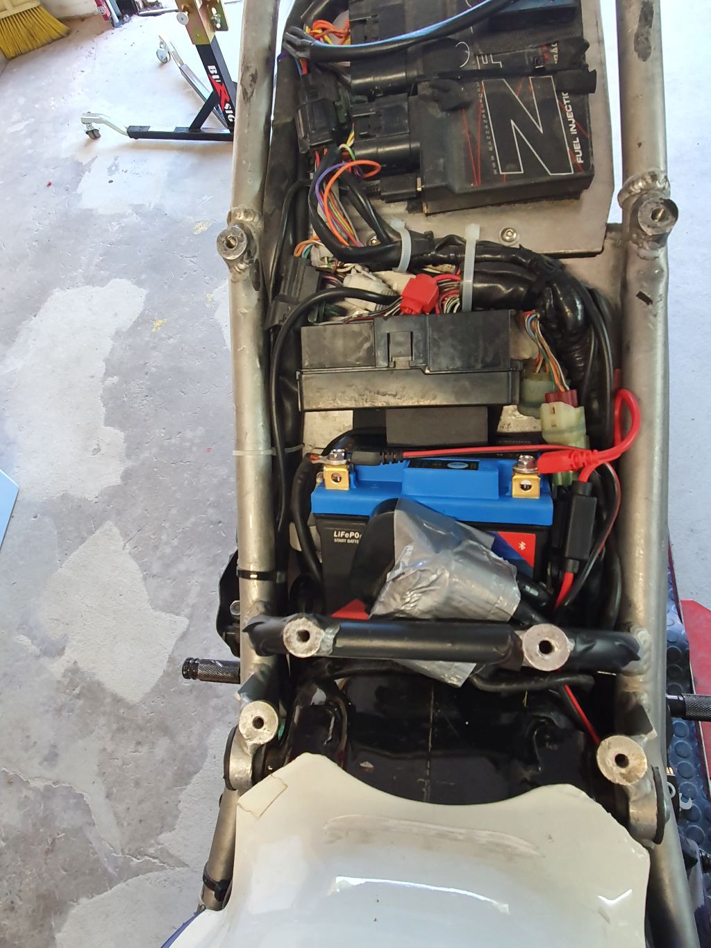

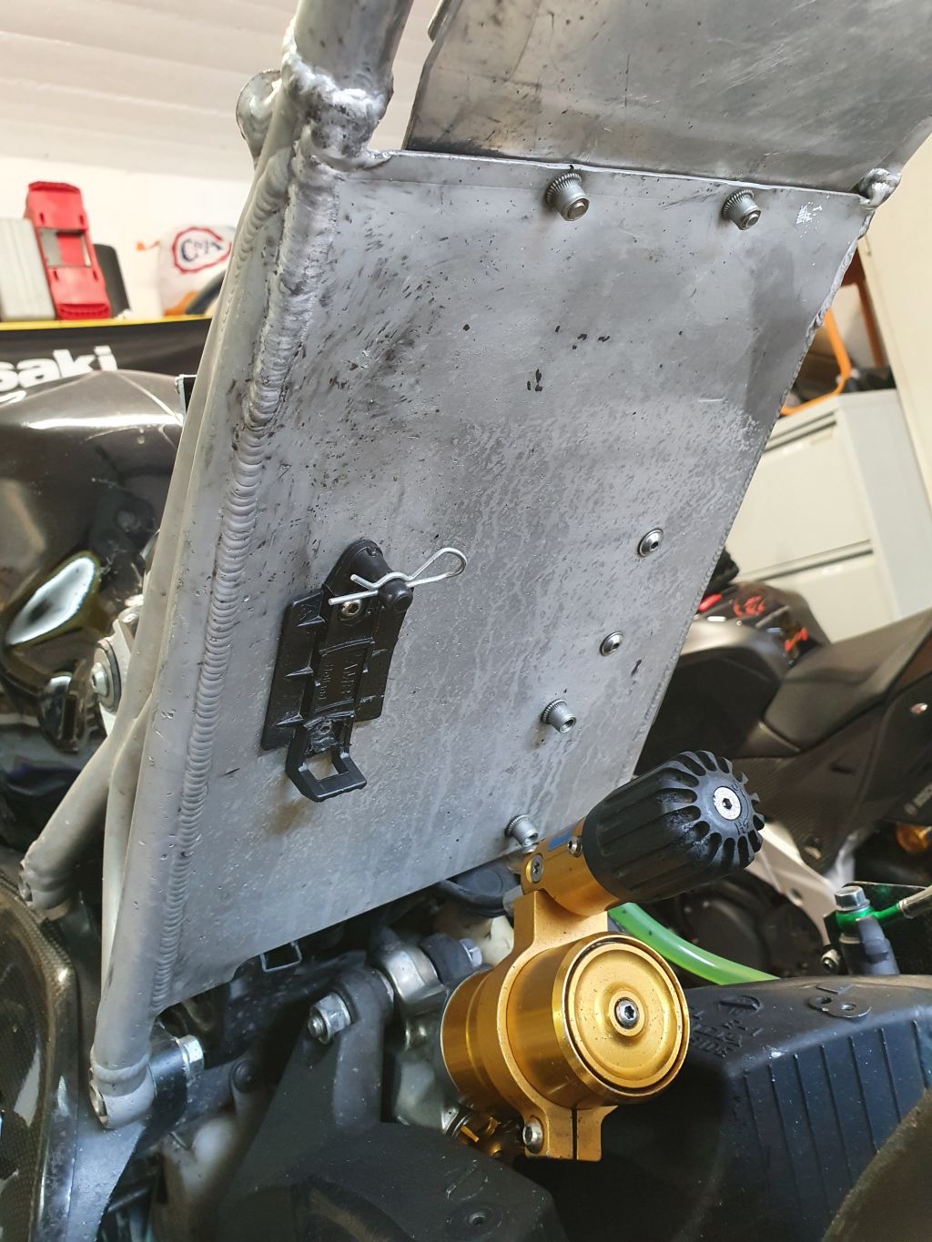

Die Batterie stand Aufrecht und war mit Gummis gesichert und ein paar Millimeter höher ist eine Querstrebe, wenn die Batterie leicht „hüpft“ kann es zu einen Kurzschluss kommen. :open_mouth:
Die Batterie muss liegen, dafür muss die Elektronik vom Tellert woanders hin.
Für den Tellert habe ich einen sehr guten Platz gefunden, von dort kann ich ihn auch bei Kontrolle viel besser sehen.
Beim Fummeln ist mir das Startrelais aufgefallen, dieses lag auf den Kühlrippen vom Regler auch das widerstrebt mir also erst einmal eine Notlösung.
Zwischen der liegenden Batterie und der Querstrebe passt das Starterrelais genau rein aber da wird noch was passieren.

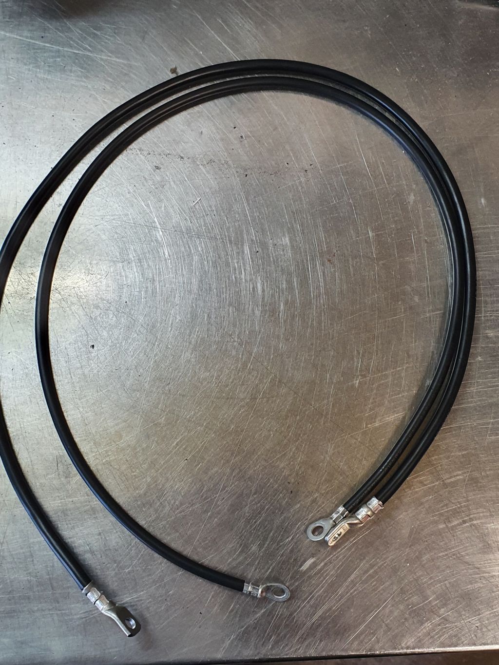

Das Massekabel war natürlich zu kurz also habe ich mir eine neue Angefertigt die ein paar cm länger ist, für die ordentliche Quetschung der Kabelschuhe habe ich die Leitung mit zur Arbeit genommen dort haben wir dafür eine Akkumaschine.

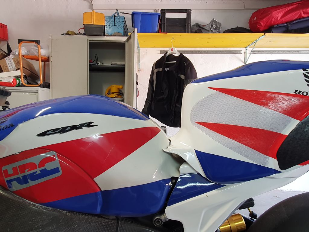

Bei der Tankhaube habe ich in Mettet die mit den Knubbel aufprobiert, für Oschersleben nehme ich eine normale Haube, probiere aber auch dort die mit Knubbel aus, mal schauen was mir besser passt.

Eine andere Tankhaube habe ich auch ausprobiert, in den schnellen Gruppen haben einige eine Tankhaube mit Buckel, die Vorteile bieten soll, bei mir war die normale Form besser.

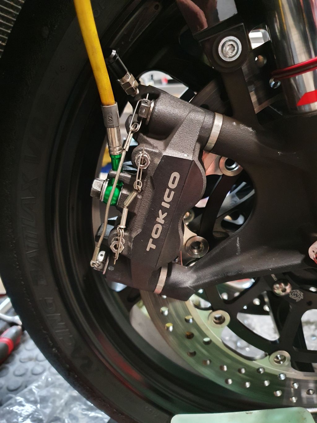

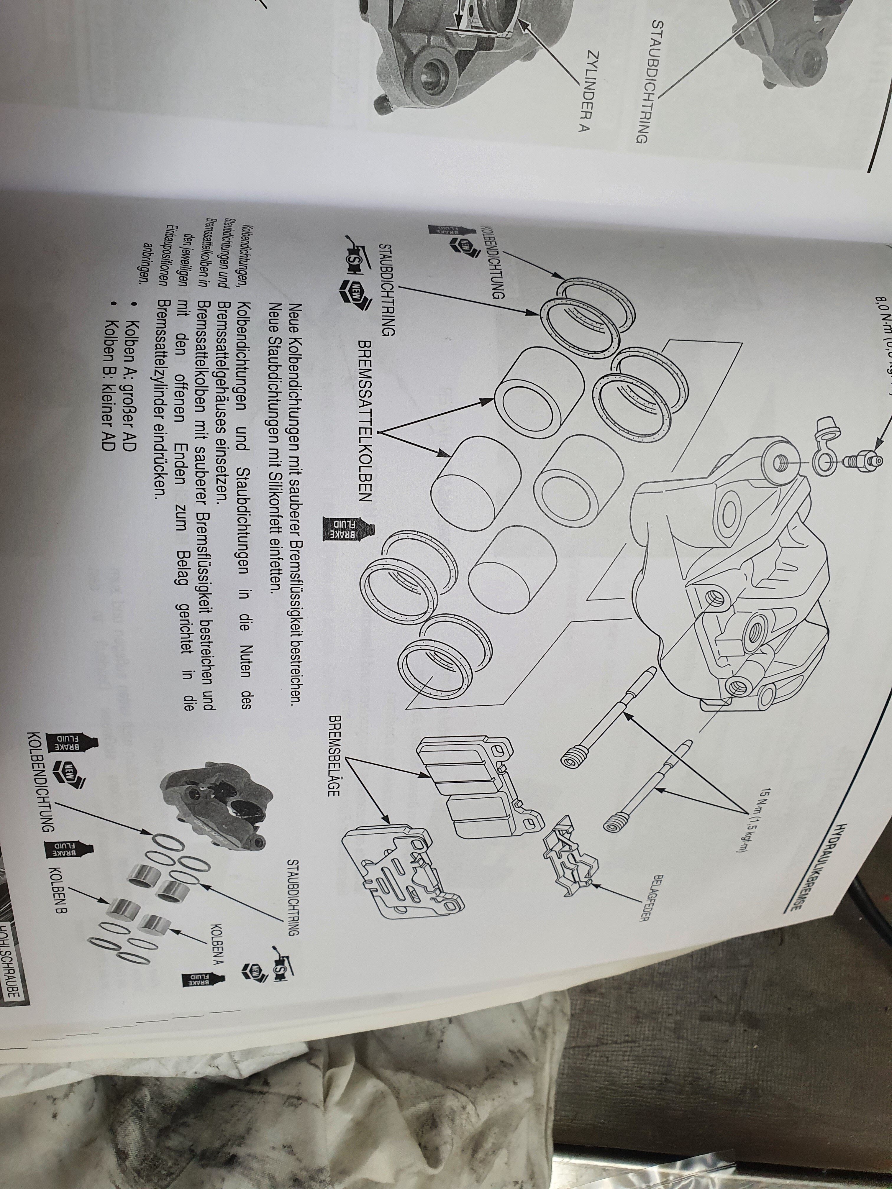

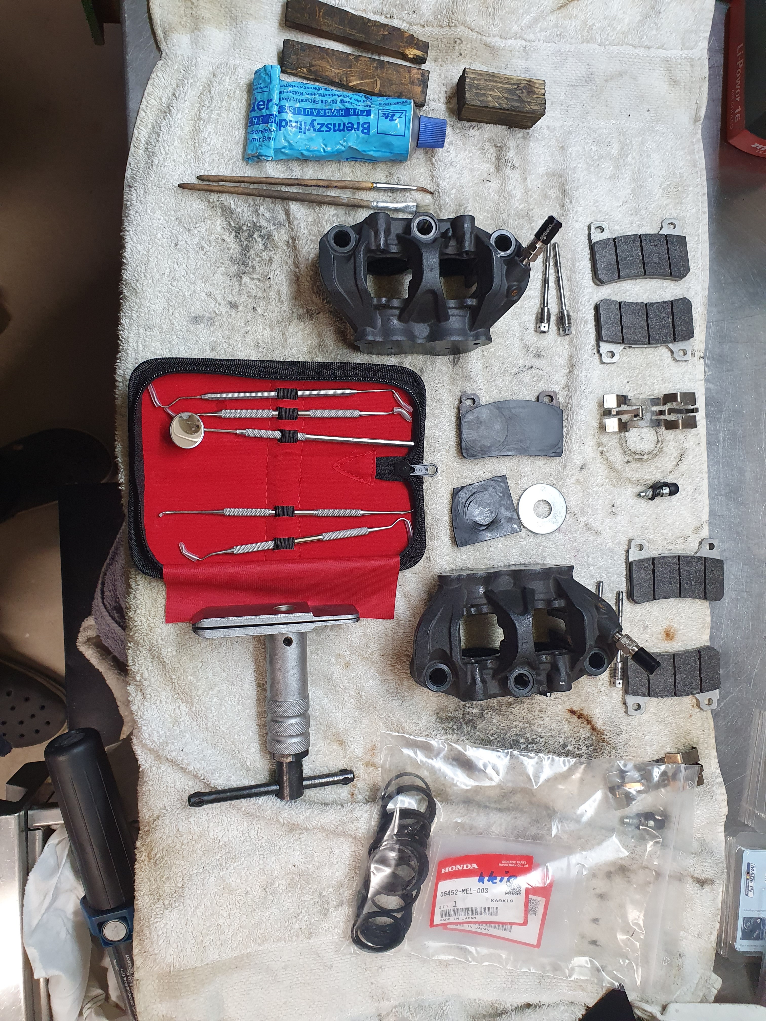

Also am Dienstag die Bremssättel abgebaut und dann kam das Thema „Kolben raus“.
Bei den Tokico-Sättel sind die Kolbengröße unterschiedlich groß und eine Seite vom Kolben muss 80% drin sein damit die andere Seite raus kann.
Vielleicht gibt es einfachere Möglichkeiten, die Kolben raus zu bekommen aber ich habe es wie folgt gemacht.
Zwei Kolben nebeneinander per Luftdruck raus gedrückt.
Ein Gummi auf einen abgefahren Bremsbelag geklebt und auf die Öffnung der fehlenden Kolben gelegt, mit einer großen Unterlegscheibe die auch mit den Gummi beklebt ist und einen Bremsbelagspreizer 3 Löcher abdichten, dann noch Luft drauf und so Kolben 3 und 4 raus geholt.

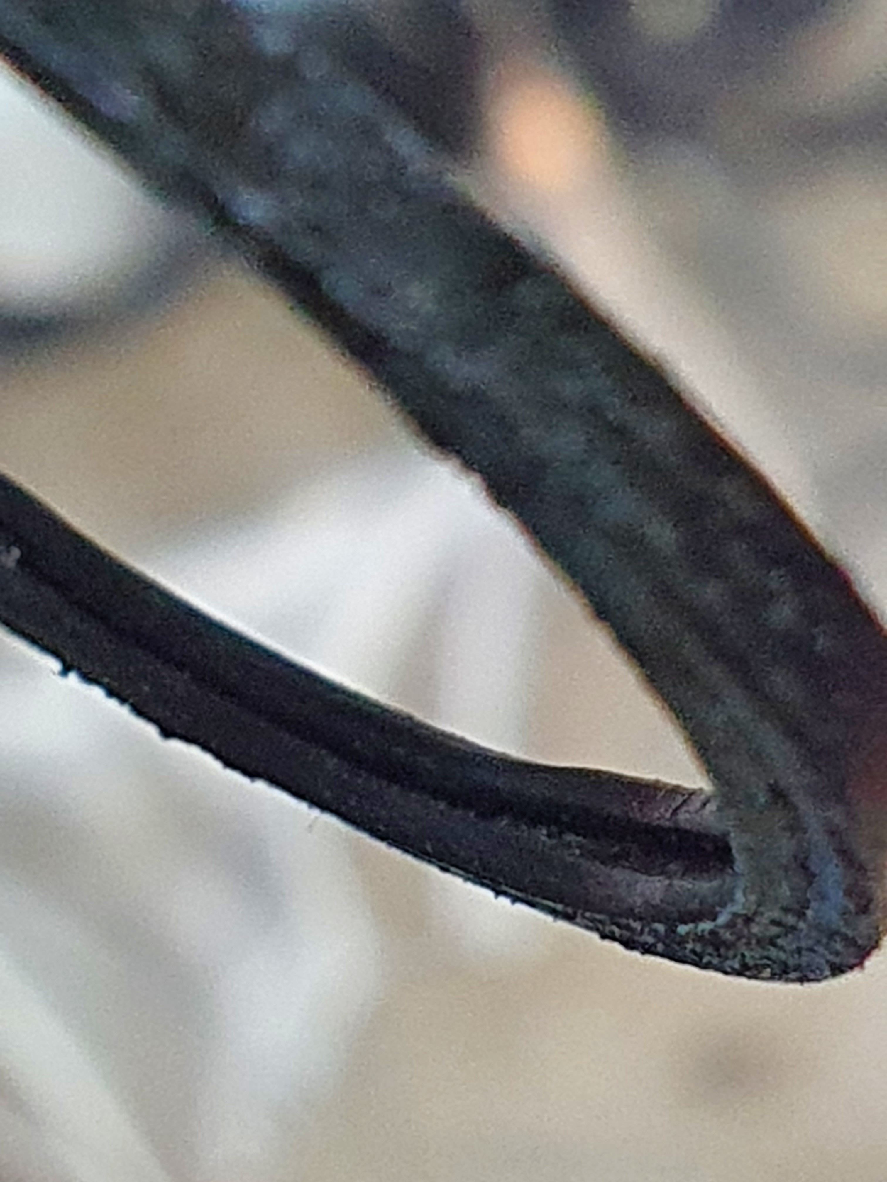

Wenn die schon da lagen dann machen wir die auch richtig Sauber und Kontrolliere die Dichtungen.
Bei näherer Betrachtung fand ich „Verkrustungen“ und die Dichtungen fand ich auch nicht so gut, also alles gründlich Reinigen und neue originale Dichtungen bestellt.
Von Stahlbus (Ja für einige ein Reizthema) Entlüftungsnippel montiert und Heute die neuen Dichtungen eingesetzt.
Im Werkstatthandbuch steht, die unteren Dichtungen mit frischer Bremsflüssigkeit und die Staubkappen mit Silikonfett eingesetzt werden, für die Staubkappen habe ich ATE-Paste genommen.
Jetzt warten die Sättel auf ihre Kolben aber kein Problem, ich habe noch ein paar Baustellen an den beiden Motorrädern und mit den Baulüfter lässt es sich auch gut in der Garage aushalten.
Die Magnetkolben sind da, wie der Rolf Versprochen hat noch vor Weihnachten. :thumbup: :thumbup: :thumbup:
Wie ich im Magnetkolben Thema geschrieben, habe ich die Peinlichkeit mit den Metallplättchen zugegeben. :blush:
Die Bremssättel waren ja schon fertig Vorbereitet somit nur die Kolben rein gedrückt und Montiert.
Da das System komplett leer war, braucht man etwas länger für die Befüllung.
Erst oben an der Gilles entlüftet, dann nach unten hin.
Beim Bremssattel sind die Befestigungsschrauben aus Titan, also erst einmal Google befragen was M10 Titan für ein Drehmoment hat.
Werksangabe ist 45Nm, Google sagt bei Titan M10 57Nm, also die Schrauben mit 45Nm befestigt.
Noch Sicherungen aufgesteckt und fertig für Heute.

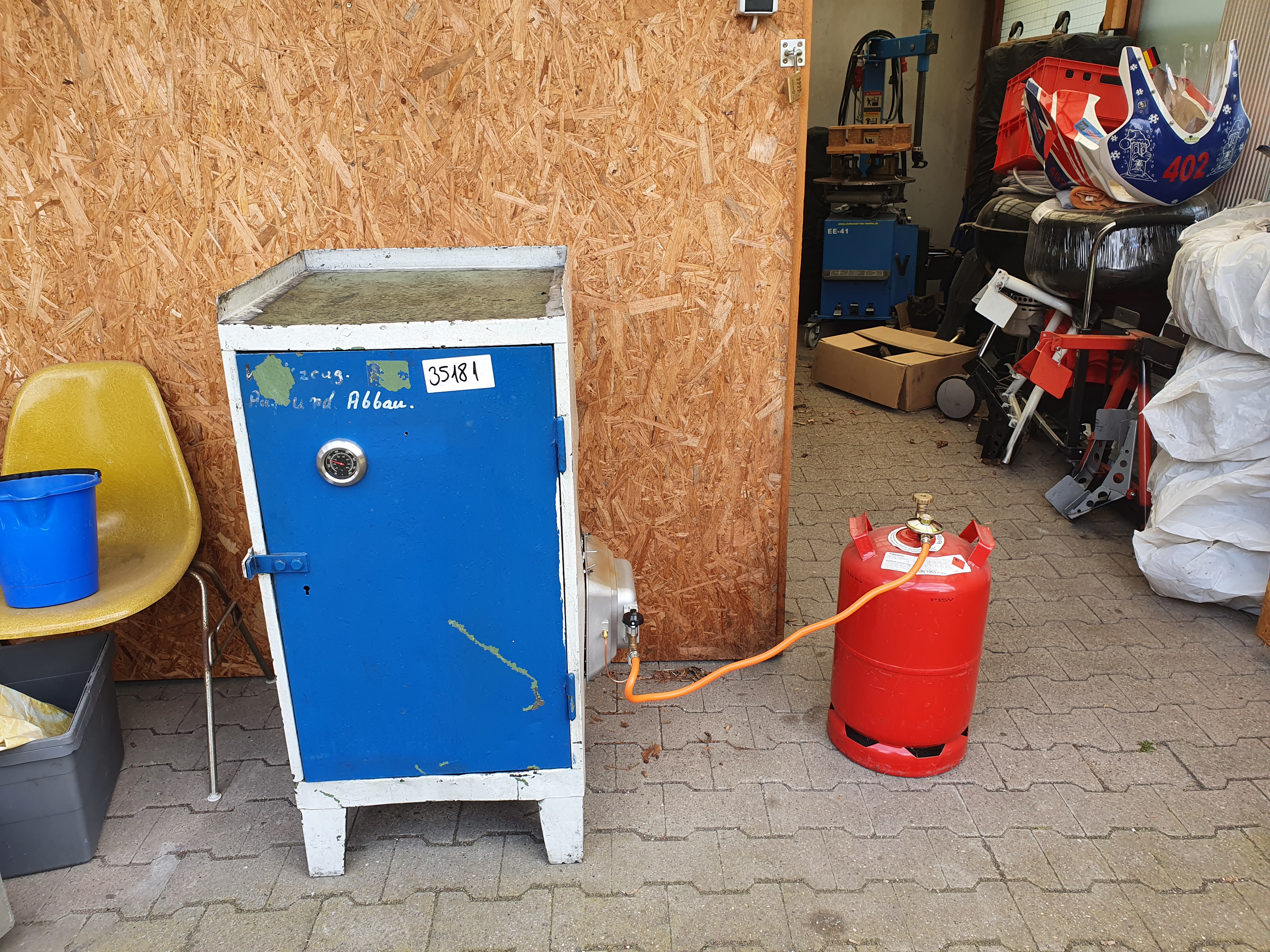

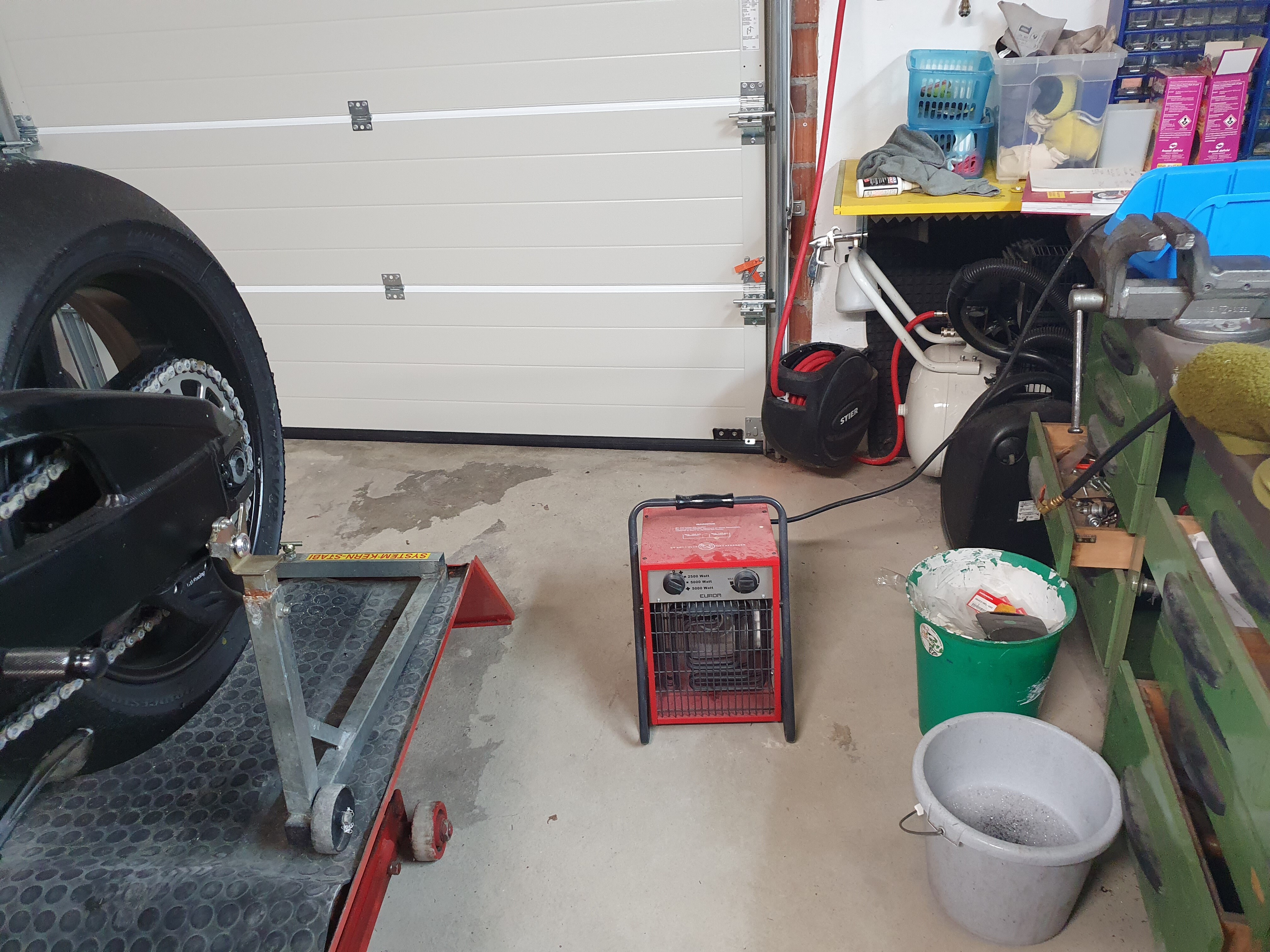

Weiß nicht ob ich es schon erwähnt habe aber ich habe mir eine Pulverpistole geholt, letztens ist eine Lackierbox fertig geworden.
Die besteht aus einer Dunstabzugshaube die in einen Karton ist.
Wollte erst einen Konvektomat aus der Werkstatt vom Nebenjob nehmen doch die Umluft macht mir da ein wenig Sorgen das das Pulver durch die Umluft weg fliegt.
Habe mir über Kleinanzeigen einen kleinen Schrank geholt und ein Heizgerät für Propanflaschen geholt.
Heute alles montiert und mal Probelauf gemacht, so gut ist es nicht gelaufen, ich erreichte nur 140° und 200° sollten es schon werden.
Wollte die ganze Geschichte mal abdichten und wenn das nicht hilft dann einen zweiten Heizstrahler montieren.

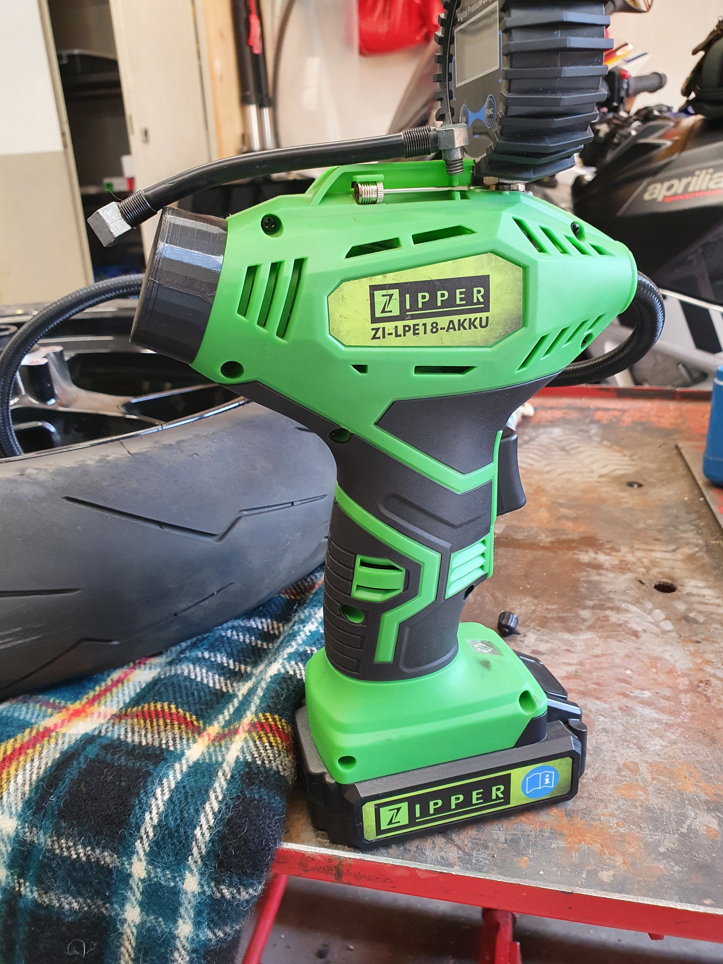

…es stand wieder eine Bastelstunde an, es Störte mich bei Rennveranstaltungen diese störrischen Luftschläuche zu nehmen um den Reifendruck anzupassen, dafür hatte ich eine Standpumpe, doch die hat jemand Verschlampt.

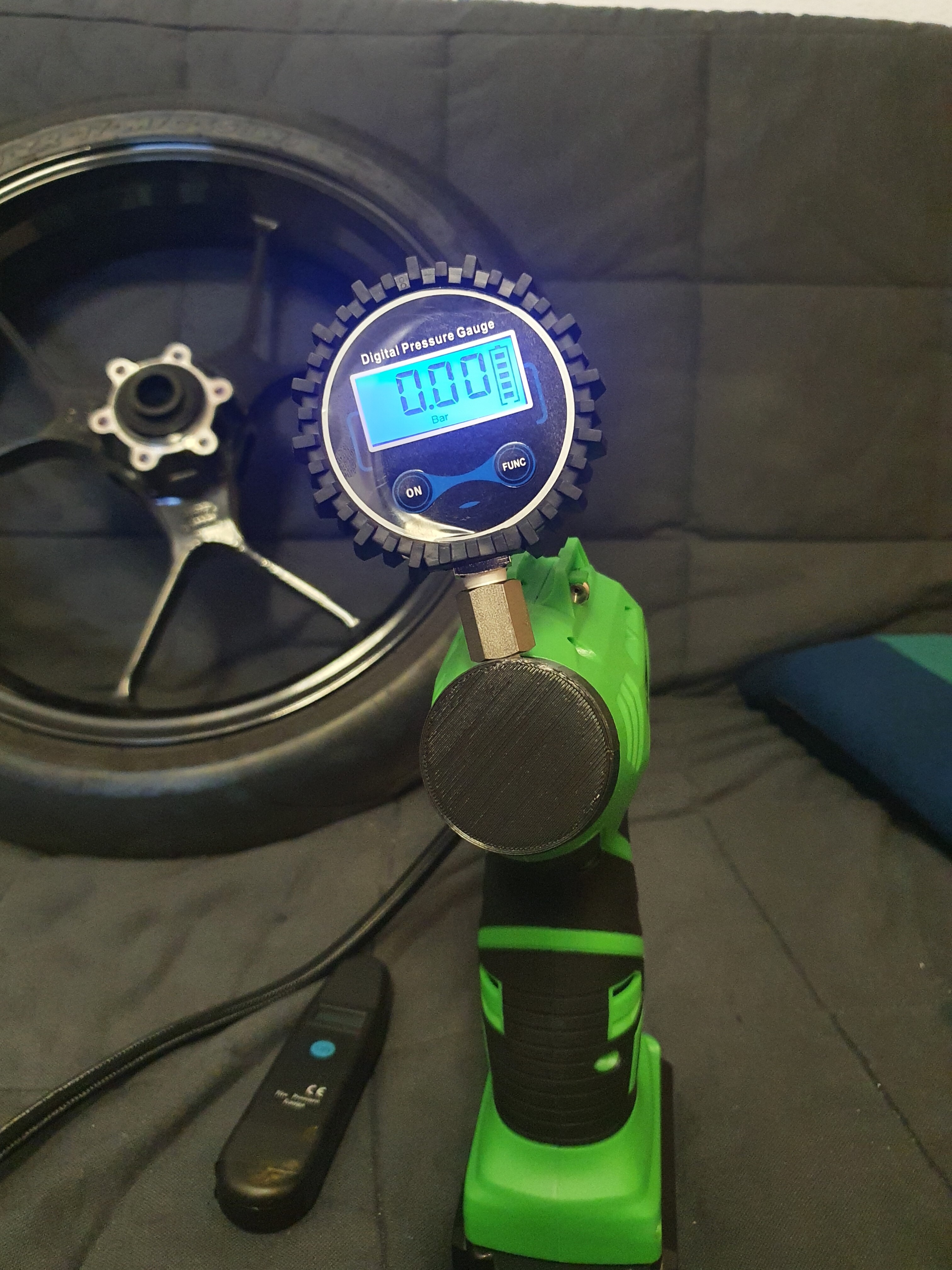

Nach Gesprächen mit Leidensgenossen kam eine Akku-Pumpe raus von Zipper, nicht Perfekt aber gut genug.
Schnell merkte ich das die Anzeige eher Ungenau ist, also das Teil auseinander geschraubt und nach einer Lösung gesucht.
Ein Freund hat mir eine neue Kappe über sein 3D-Drucker gemacht, mit Adapter und neuer genauere Anzeige habe ich die am Heck der Maschine montiert.
Es Wackelt ein wenig aber die Anzeige stimmt, bzw nach den Pumpen kurz neu Anschließen und der Wert stimmt.
Es ging war aber für mich noch keine Endlösung.
Also nochmal die Pumpe zerlegt und mir das Problem angeschaut.
Der Verbindungsschlauch von der Pumpe nach hinten dehnt sich aus.
Den Schlauch habe ich entfernt, den Adapter auf die passende Gewinde drehen lassen, so das der Adapter direkt auf die Pumpe passt.
Das Gehäuse mit den Dremel angepasst.
Jetzt kann ich Pumpen ohne nochmal nach zusetzen aber ich muss 1-2 sec warten bis ich genaue Daten habe.
Dieses kann man noch etwas eliminieren, in dem man statt den Nylonschlauch vorne durch eine Stahlflex ersetzt, die Dehnen sich noch weniger aus, vielleicht mache ich das irgend wann einmal.
Hier mal 2 Bilder vom 2ten Stand und den letzten Stand.
