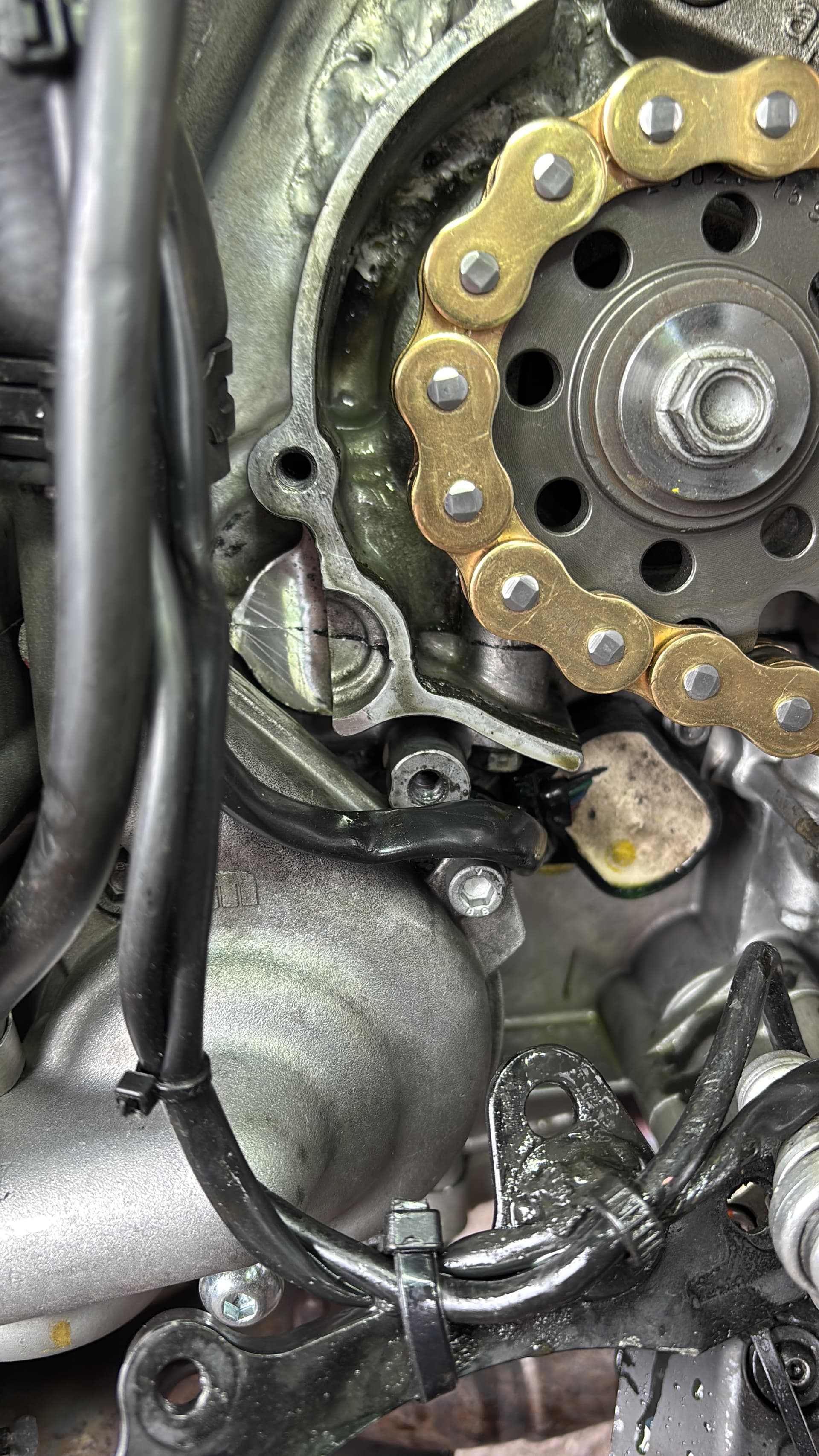

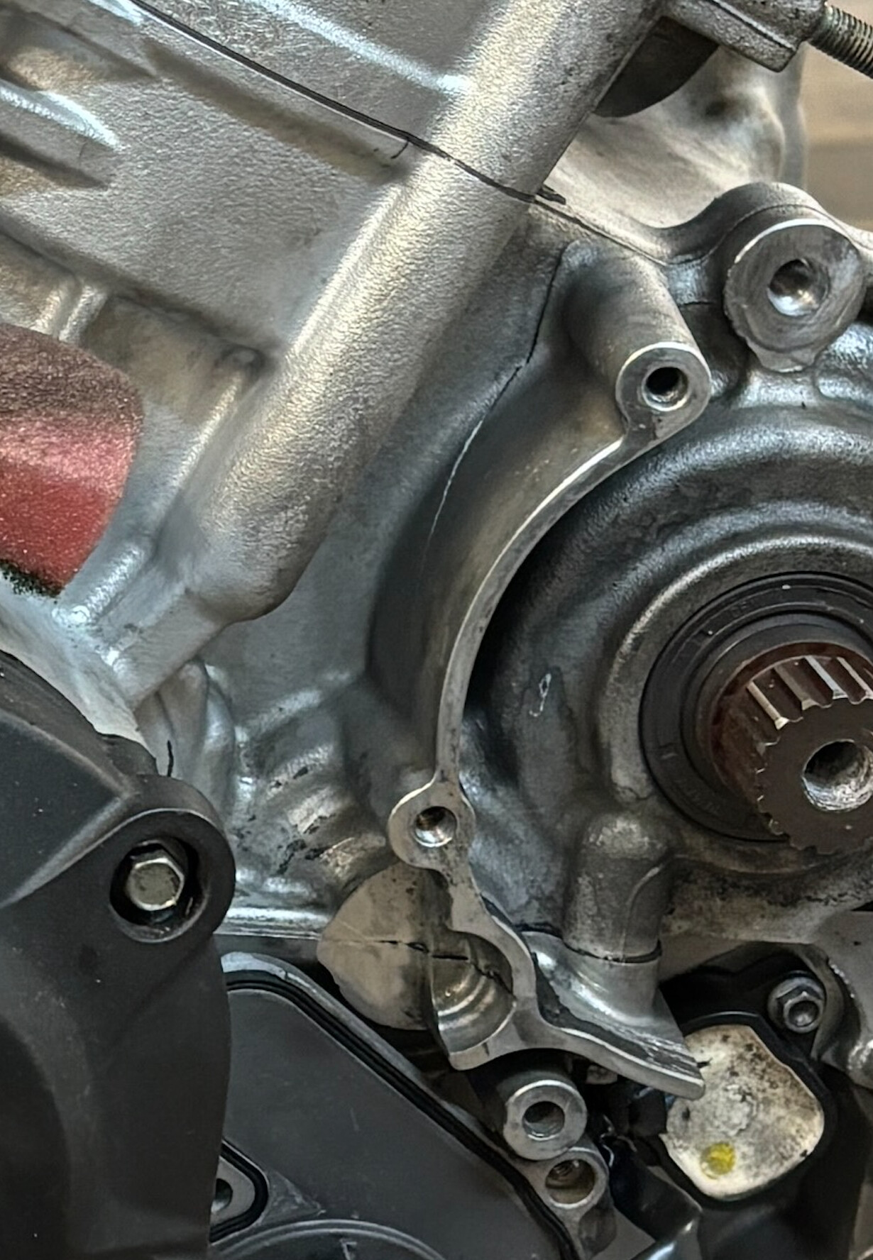

Doch, aber der hat in dem Falle nichts gebracht. Der wird ja auch nur an die Halter für die Ritzelabdeckung geschraubt und die hat es ausgerissen. Der „Schutz“ ist unversehrt geblieben.
Da bräuchte es wohl eher eine Querversteifung am Gehäuse in Richtung Kupplungsdeckel oder Zylinder(-Bolzen).
Ist schon irre, was da für schlagartige Kräfte einwirken.

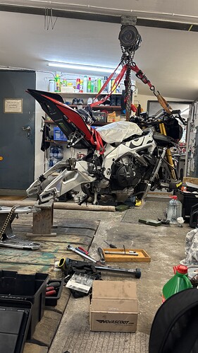

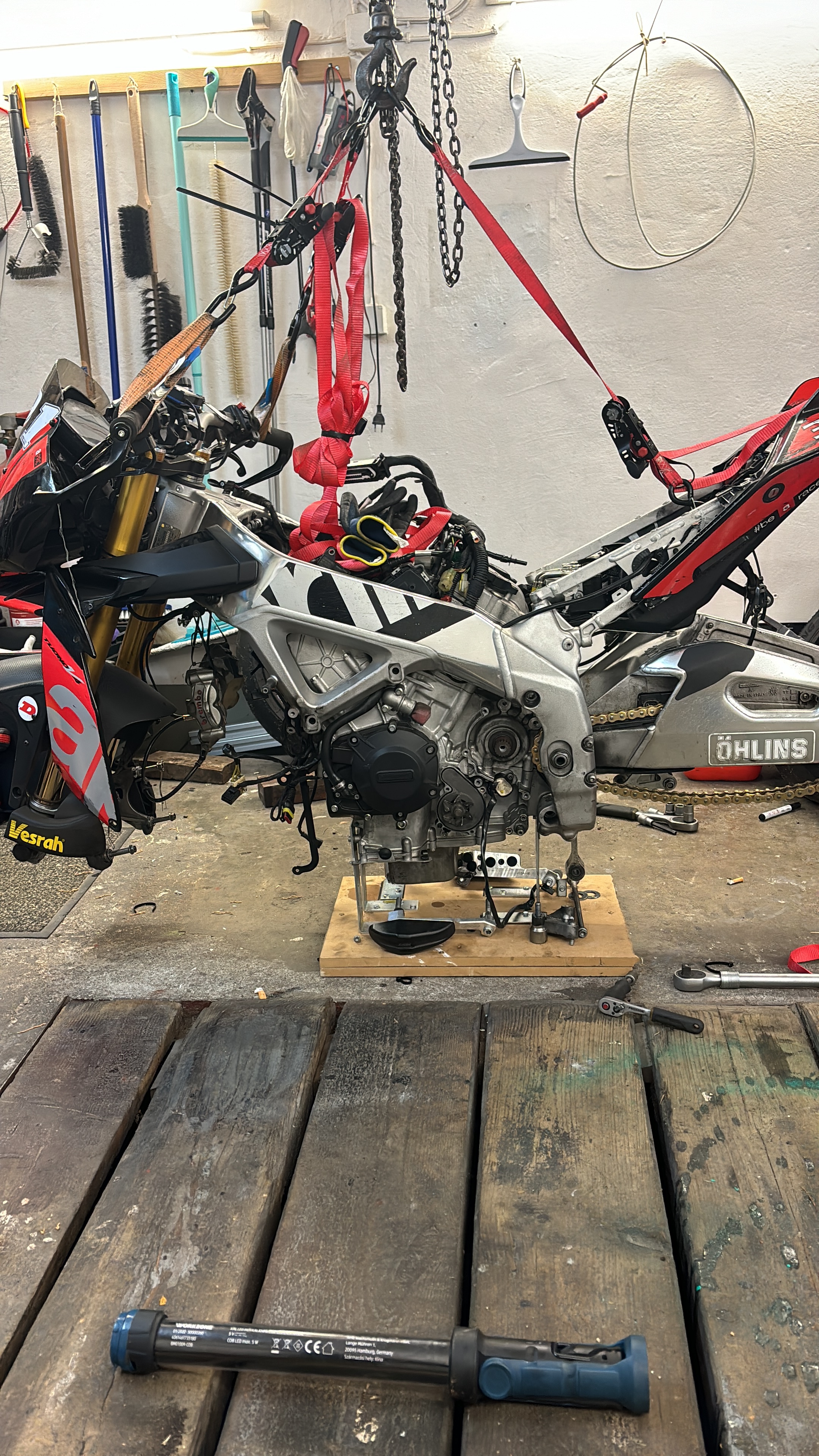

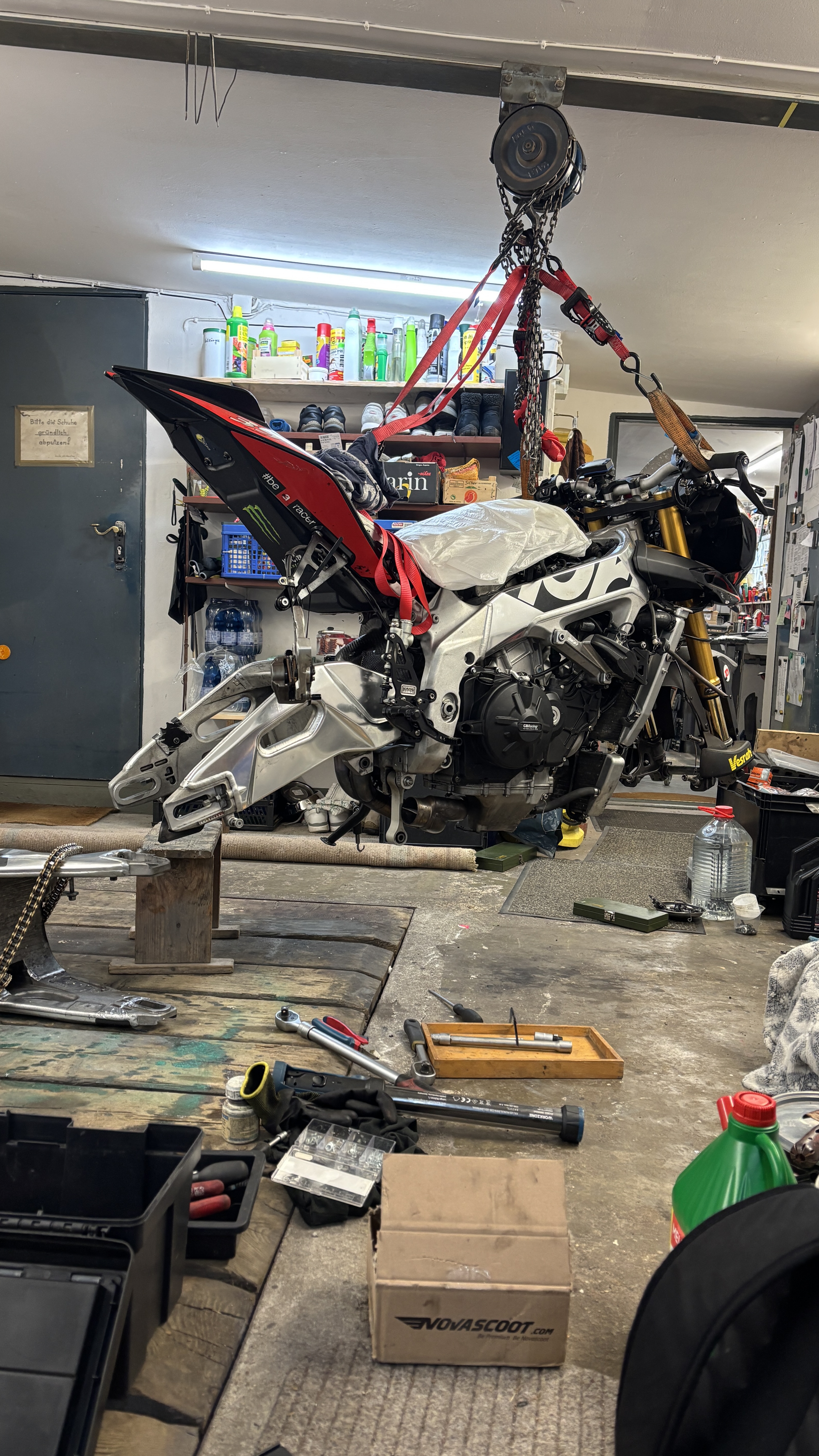

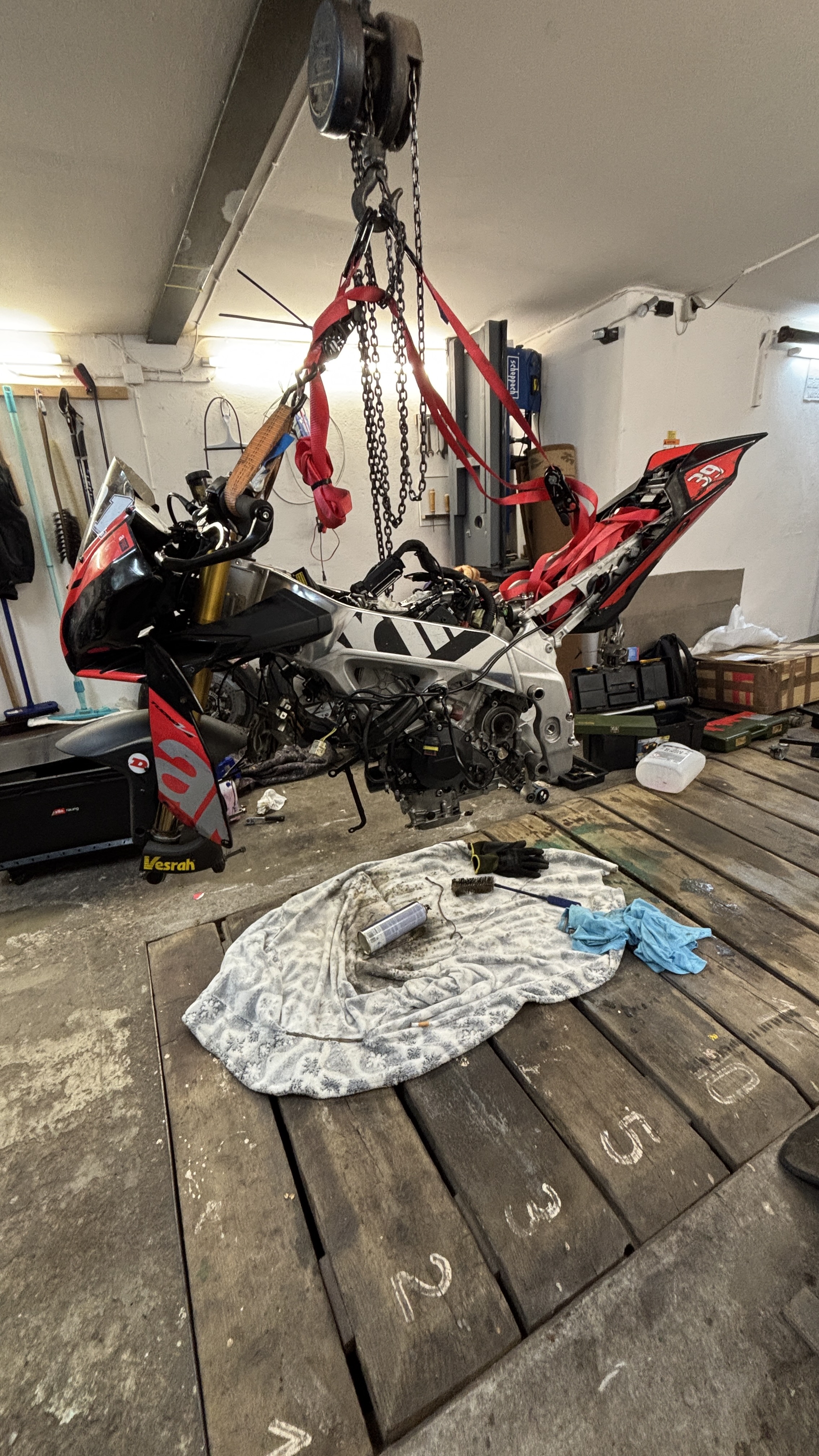

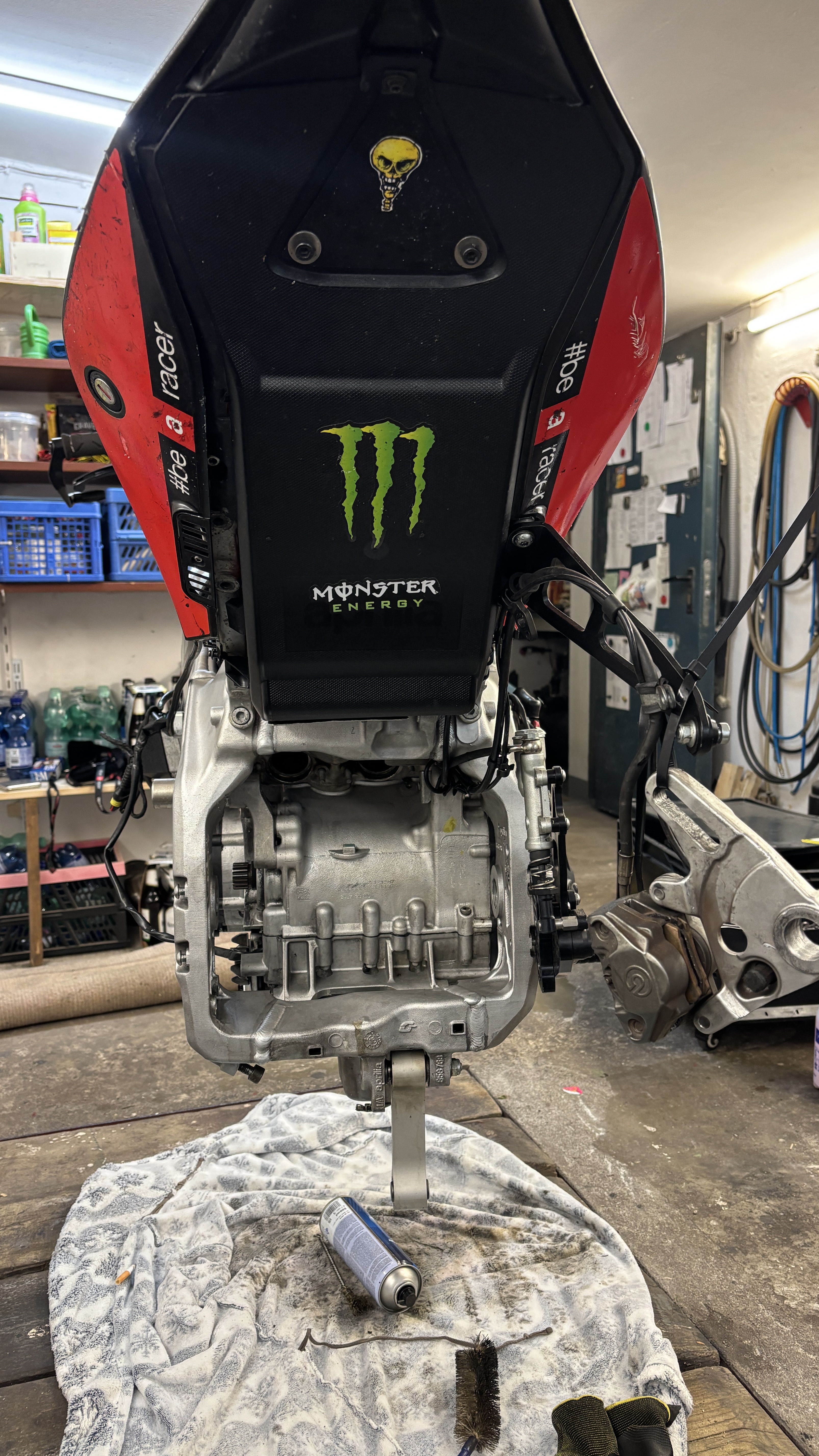

Den Motor habe ich Ende November ausgebaut, dazu habe ich die Tuono an einen Flaschenzug gehängt und mit einen passenden Motorhalter gebastelt. So konnte er dann zum Schweißen des Gehäuses besser transportiert werden.

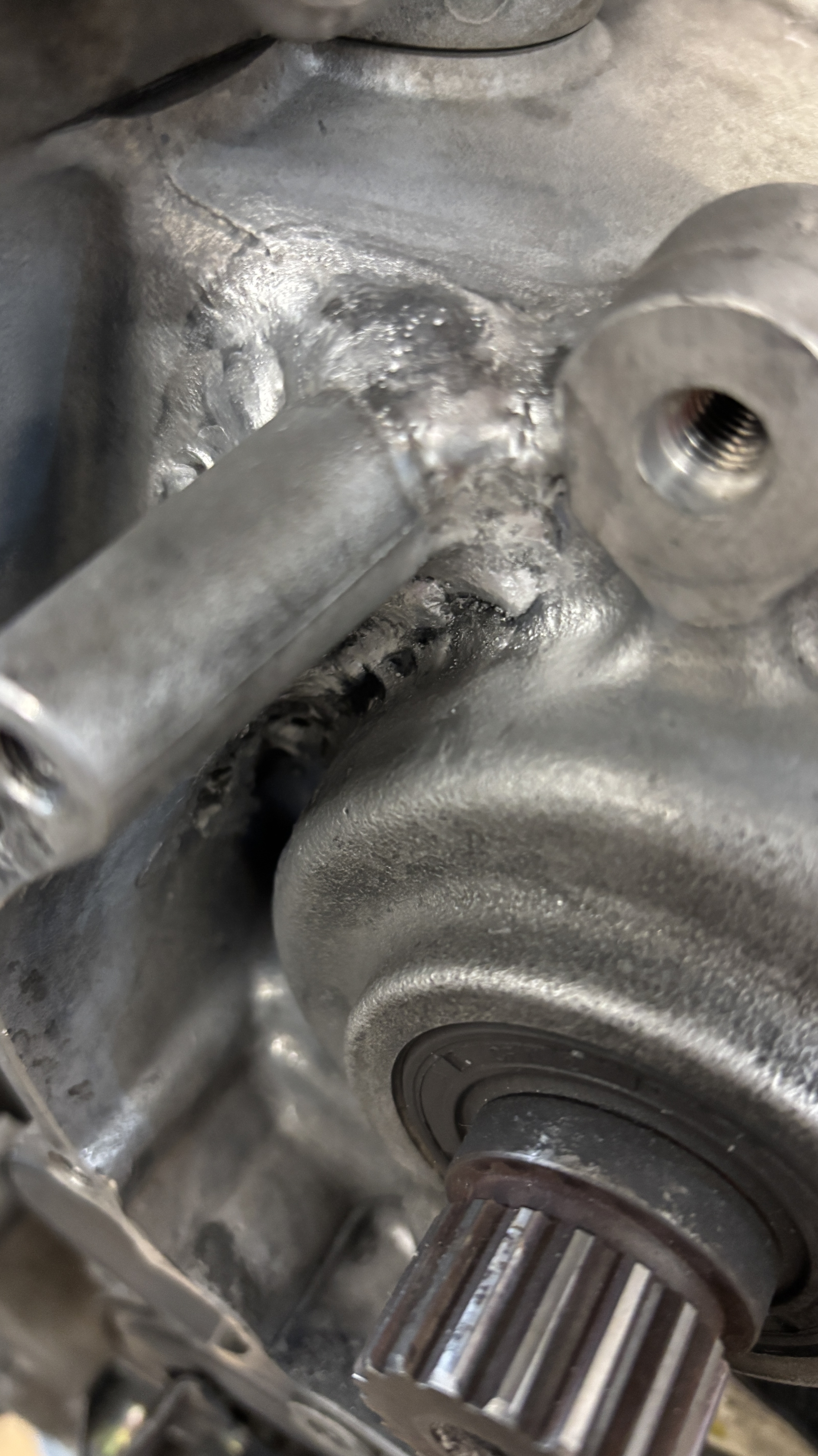

Das Schweißen hat scheinbar funktioniert, lediglich im Zwischenraum von Gehäuseschutz und Getriebeausgangswelle kam er nicht optimal mit der Elektrode. Dort war aber auch kein wirklicher Riss entstanden. Nicht schön, aber hoffentlich wieder dicht und haltbar.

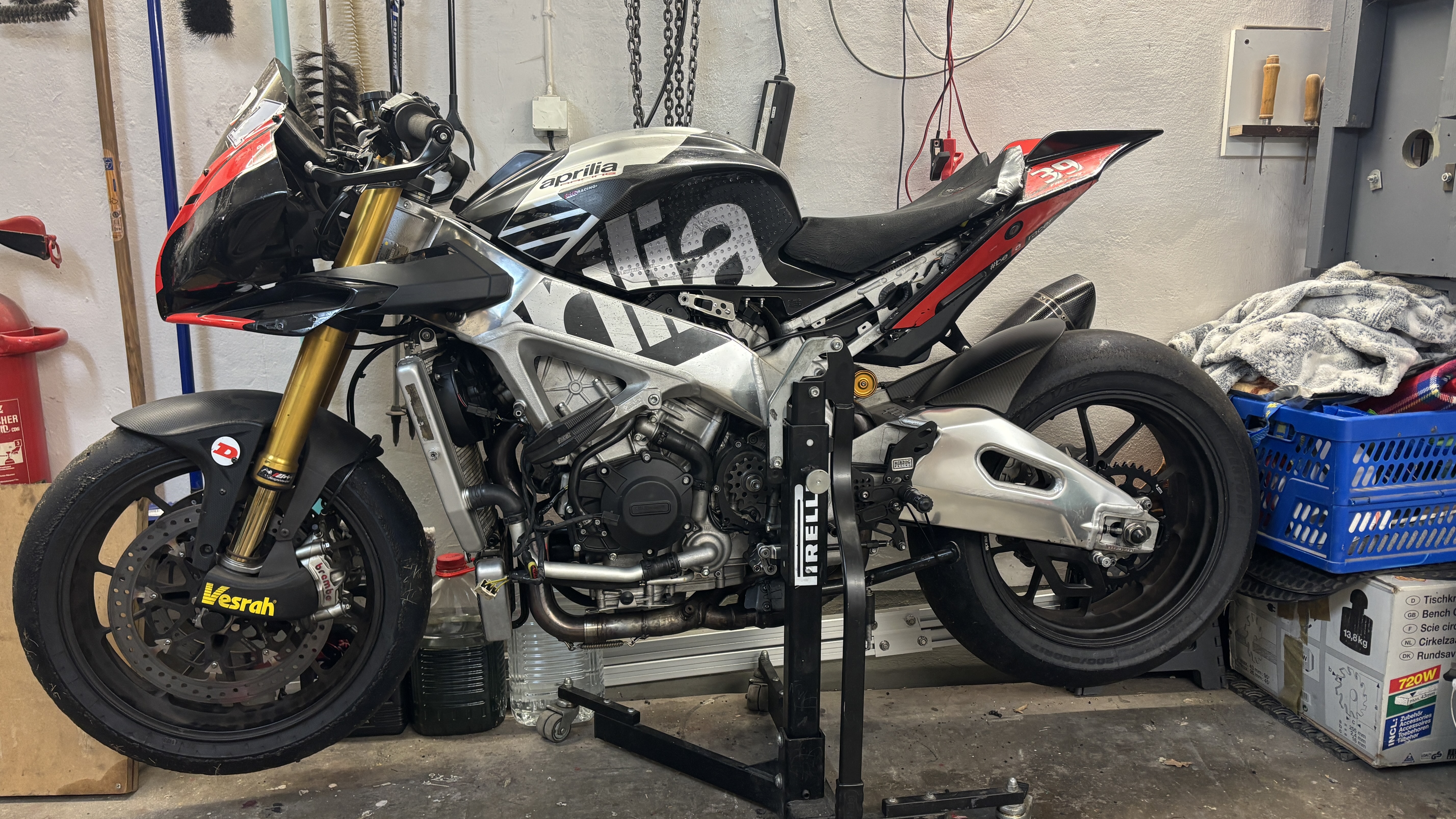

Mittlerweile hängt der Motor wieder im Rahmen.
Krümmeranlage, Wasser-/Ölkühler und Schläuche sind gestern auch wieder montiert und soweit die ganzen Kabel wieder verbunden. Als Nächstes kommt dann die Montage der Airbox, ECU, Tank etc.
Mit der Schwinge habe ich noch ein Problem, was ich nicht ganz verstehe (s. separater Thread).
Wenn das geklärt ist, kann auch das Federbein wieder moniert werden.

Nach dem ersten Turn kam dann das 2. böse Erwachen. Die Schweißnaht am Motorgehäuse war nicht ganz dicht geworden. War nicht dramatisch, aber ein leichtes Rinnsal im vorderen Bereich um die Getriebeausgangswelle war erkennbar. Glücklicherweise hatte ein Mitstreiter Flüssigmetall (2-Komponenten Epoxidharz-Metall) dabei und wir konnten es damit abdichten.
